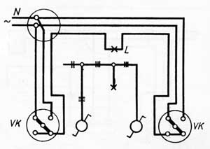

sasi | 1903    2006-06-16 14:34:00 [740]
Szia tramp!
Itt az alternatív kapcsoló bekötése. Régebben a kapcsolókban is benne volt a rajz.
sasi
Előzmény: Törölt felhasználó, 2006-06-15 12:35:00 [731]
