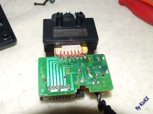

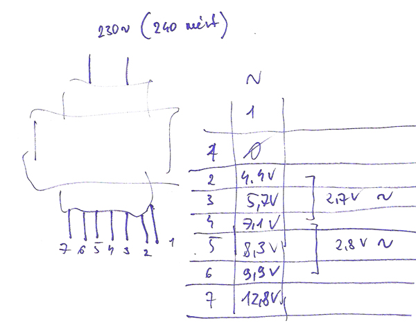

KisKZ | 6456    2009-12-14 10:47:00 [4834]
Itt van a gyerek:
...és a mért (AC) értékel a csapolásokon:

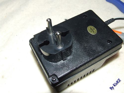

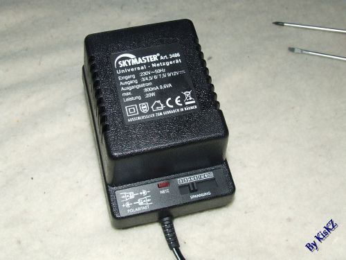

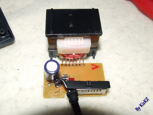

KisKZ | 6456    2009-12-14 08:51:00 [4833]
Ez egy tök mezei kapcsolható adapter, d mindjárt megműtöm és felteszem ide a képeket.
A lenti kapcsolás a robika tápelllátásáról bvan.
Ha rdekes (csak egyszerű kapcsolók egyébként) a vezérlő rész kapcoslási sémáját is betszem ide. Persze eazt már inkább a robotkar topicba lkellene majd.
Na de... Megyek műtöm a tápot!

Dugasztáptól ez teljesen "normális", mind ilyen. Néha a névleges fesz majd' kétszeresét mérheted rajtuk üresjáratban. Ahogy elektron is kérdezi: Mennyi áramot vesz fel a motyó? Mondjuk ha az összes motor megy? Lehet hogy egy ilyen kis teljesítményű trafó kevés lesz

Amatőr | 2184    2009-12-13 15:22:00 [4821]
A trafó első három kivezetését felhasználva ezt kellene megépítened:
