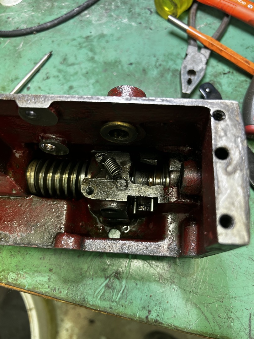

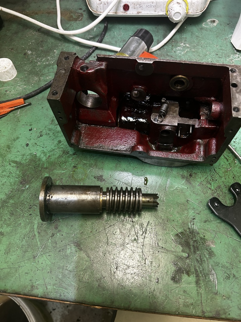

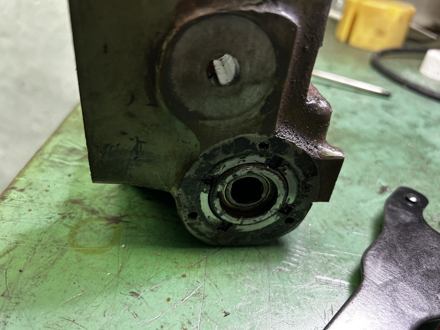

Bonyhádi | 49    2025-05-08 19:46:05 [52765]
Update egy kávé után: a körmös oldal az előtolás nyomatékhatárolója. A körmös anyát két hernyócsavar tartja a helyén, egy a lakatszekrény alja felől, egy pedig az ütköző kar (gépkönyv lovasokként hagyatkozik az ütközőkre) alatt. Két hernyócsavar kivétele utána a nyomatékhatároló oldalt ki tudjuk emelni.
Ami a csigát illeti: az ellenkező oldalon egy persely van benyomva az öntvénybe, amit nem lehet megfogni kb sehogy, nem a legbarátságosabb konstrukció. Én satuban alu lemezek között tudtam megfogni a persely peremét és így le tudtam róla fogatgatni az öntvényházat.
Előzmény: Bonyhádi, 2025-05-08 17:55:20 [52764]

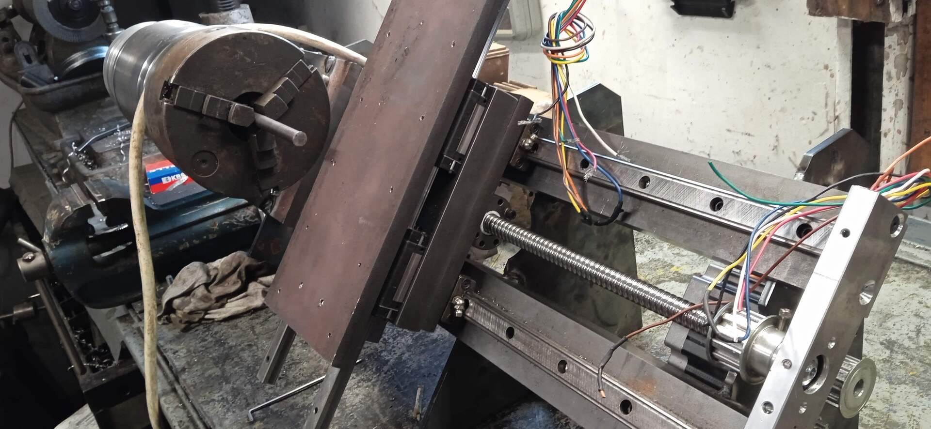

Bonyhádi | 49    2025-05-08 17:55:20 [52764]
Emus 160 szétszedésében vagyok, de a lakatszekrénynél kicsit elakadtam most: hogy tudom szerintetek a csigát kiszedni? Ha a körmösanyát tekerem, akkor csak a csiga melletti rugó feszességét állítom.

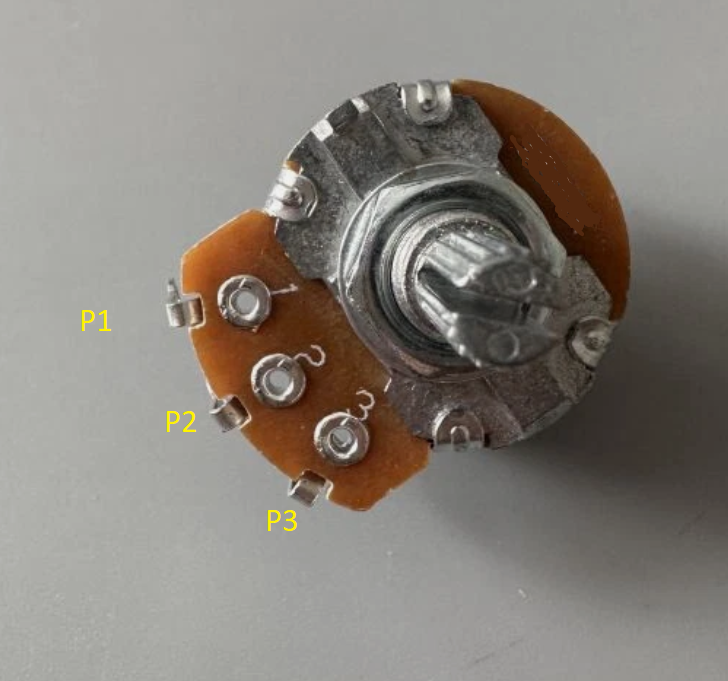

Elbandi | 9    2025-05-07 08:16:42 [52763]
Köszi szépen, így már tiszta. Menni fog. Köszönöm mégegyszer!
Előzmény: TBS-TEAM, 2025-05-07 07:50:52 [52761]

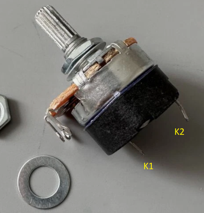

Elbandi | 9    2025-05-07 08:14:41 [52762]
Sajnos nem. Már nincs is meg az eredeti poti. Ahogy a mellékelt képen látszik (remélem, sikerül csatolni a képet), a P1, P2 és P3 feliratú aljzathoz nincs is vezeték sem. Én legalábbis már így jutottam a géphez.
Előzmény: Elbandi, 2025-05-07 06:14:38 [52759]
TBS-TEAM | 3006    2025-05-07 07:50:52 [52761]
WH24-2 bekötése XMT-2325 vezérlőbe.
JZoli | 147    2025-05-07 07:31:08 [52760]
Egy kapcsolós mono potinak öt kivezetése van. A rajzon lévő poti isennek látszik. Ez alapján a P1-P2-P3 csatlakozópontokra megy a poti ellenállás része. A régi poti bekötés már nem azonosítható?

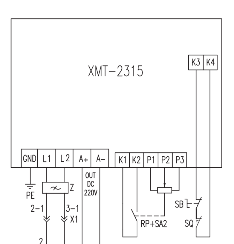

Elbandi | 9    2025-05-07 06:14:38 [52759]
Köszönöm szépen! Akkor ezekszerint a meglevő potméter erre nem alkalmas.
Ha rendelek egy WH24-2 típusút és a megfelelő helyekre forrrasztom a K1-et es a K2-t akkor azon a maradék 3 ponttal lesz valami teendőm?
Előzmény: TBS-TEAM, 2025-05-06 21:32:48 [52758]
TBS-TEAM | 3006    2025-05-06 21:32:48 [52758]
Itt a rajz.
WH24-2 poti az eredeti és az kapcsolós.
A K1-K2 a potméter végében lévő kapcsoló részre kell forrasztani.
Előzmény: Elbandi, 2025-05-06 20:07:31 [52757]
Elbandi | 9    2025-05-06 20:07:31 [52757]
Segítséget szeretnék kérni a meglévő Sieg SX1 típusú kínai marógépemhez. XMT 2315 típusú vezérlőpanel (?) van benne és egy évekkel ezelőtt kiszerelt, használhatatlan potmétert kellene pótolnom amivel a fordulatszámot lehetne szabályozni. A panelen van egy K1 és egy K2 jelű vezeték. A kérdésem, hogy melyik vezetéket hova kell forrasztani a potméteren lévő három lehetőség közül. A potméteren WH24-1 4K7 szerepel.
Bocsánatot kérek ha bugyuta a kérdés! Segítségeteket előre is köszönöm! ????

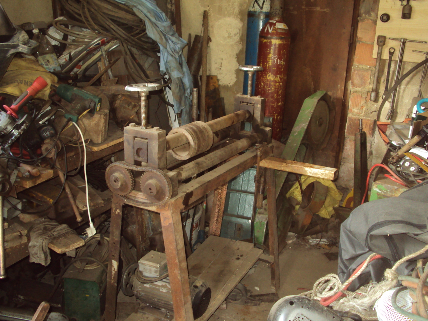

Vetesi75 | 1724    2025-04-29 17:47:58 [52756]
Tizenéve konstruáltam egy 300mm-es, rövid, egy oldalon csapágyazott lemezhengerítőt. (l=250...300, Lv5...6, D=125 és nagyobb) A közepe fix és hajtott, a két szélső henger kétoldalt csapágyazott, szabadonfutó, egy konzolon állítható magasságú. Anyaguk 4"x1/2" acélcső. a támasztók 40-es tengellyel, 2-2db NUP208-cal, a hajtott 2x 22220 beálló csapágyon (táv kb.1méter), ennél a kopasz 100-as tengelyvég szolgál hengerként is és kb. 30cm-es 3/4" lánckerékkel van forgatva 1:3 áttétellel. Csapágyat, tengelyt még nem kelletett cserélni, de a lemezváz renoválása és a lánccsere időszakosan előjön. (Az egész cucc abból a meggondolásból született, hogy munkadarab levételkor ne kelljen bíbelődni a támasztócsapággyal.)
Előzmény: jani300, 2025-04-28 21:58:53 [52753]

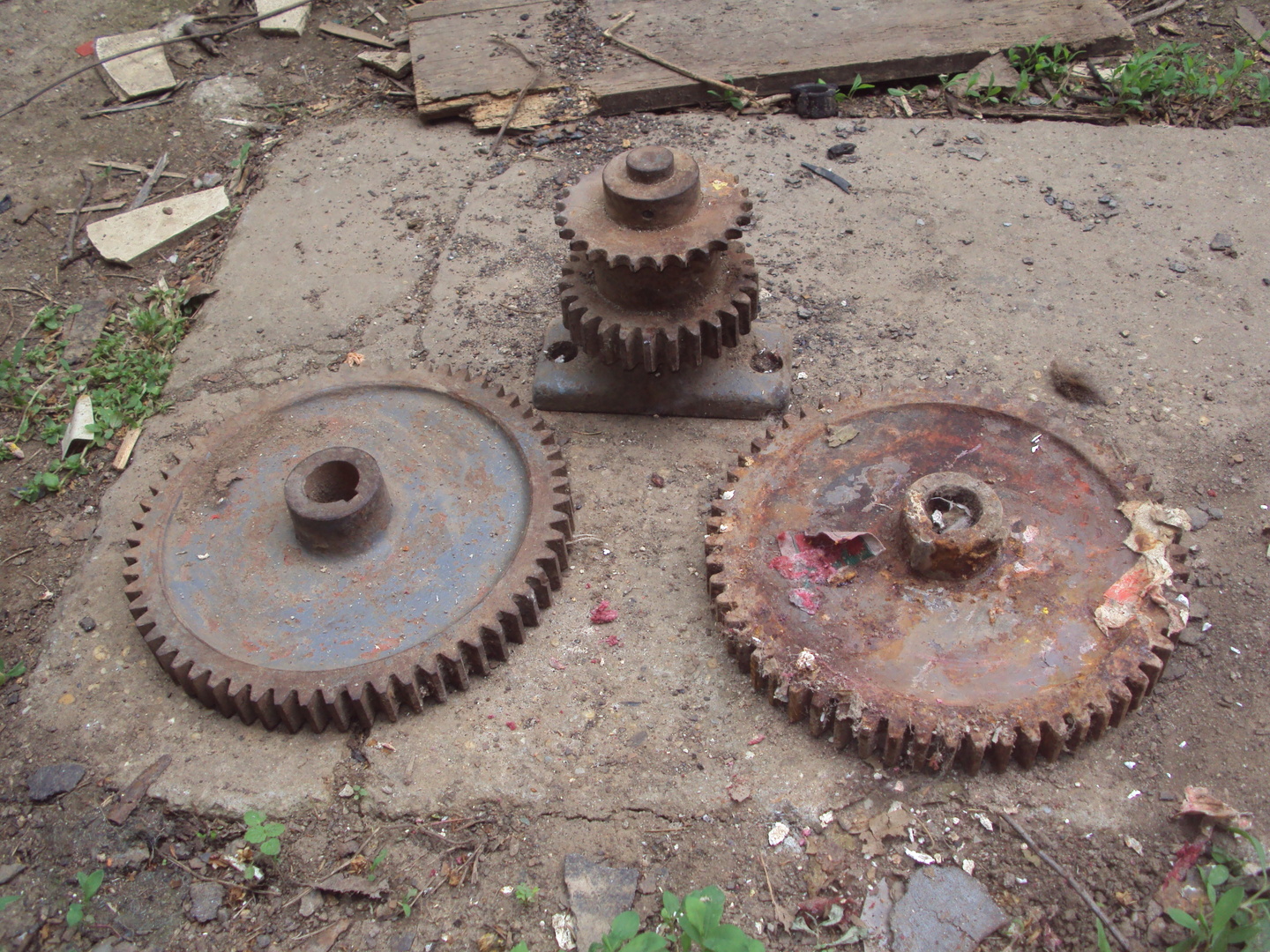

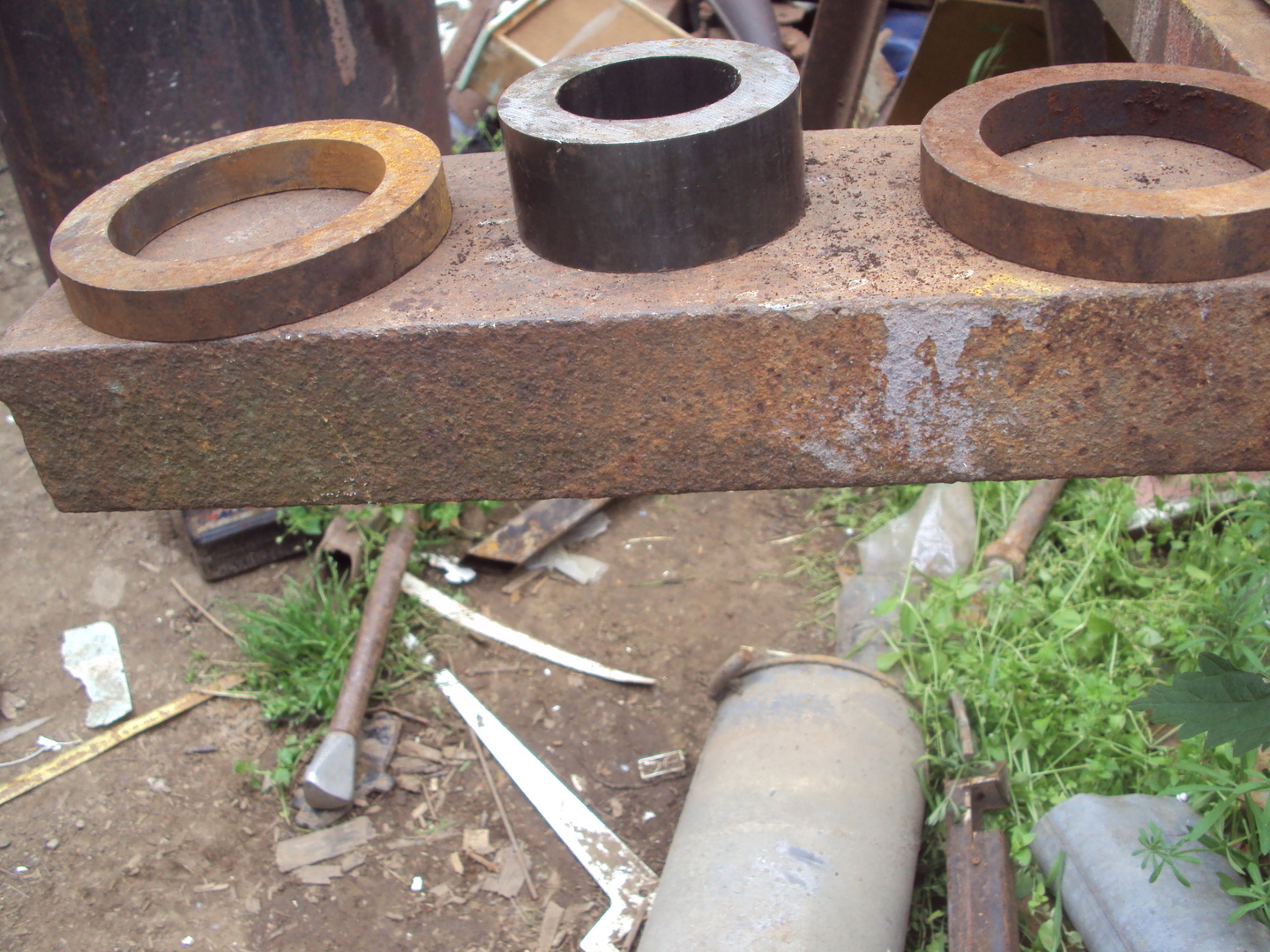

jani300 | 12314    2025-04-27 23:24:59 [52751]
No ,van egy hajlítógörgőm , átmérő 50 es furattal , átmérő 82 es dolgozó átmérővel 40 es anyaghoz .
A videó tetszik , nem találtam benne hibát .
És még lelki társ is ,ahogyan darabokból összehegesztette a szabadonfutó görgő csapágyházát .
Ha már bajlódik vele az ember egy ilyet érdemes .
Most hogy edzettek a tengelyek és a hajlító tárcsák görgők is az azért már profizmus ,nem tudnám megoldani .
Azon gondolkodom már csak ,mekkora átmérője lehet a tengelyeknek ,ahol fogadják a hajlító tárcsákat görgőket .
Szinte bizonyos hogy nem kezdek ilyenbe bele ,kisebbe meg értelmetlen is . Arra ott a hengerítő , kisebbekkel simán elbír , a 40x40 az sok neki ,meg én se bírom kézzel tekerni
Szerintem kibeszéltem magamból ezt a témát is

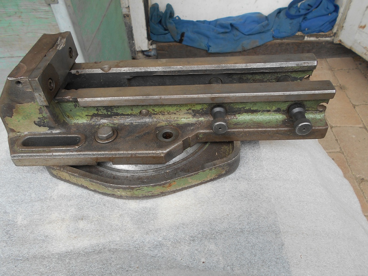

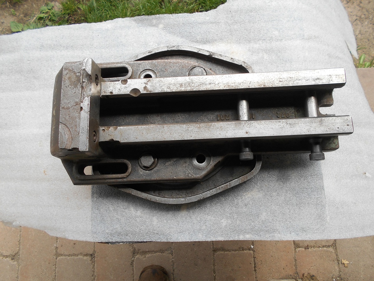

kisssandor | 313    2025-04-27 17:46:34 [52749]
Köszönöm. Ez nagy segítség, így már van egy kis fogalmam róla hogyan lehet megcsinálni. A talprész is hozzá tartozik- stimmel a skála, a színe és nem látszik nyoma az átalakításnak. Nem tudom milyen gyártmány lehet, gondolom a mozgó pofán volt a felirat.
Előzmény: Csuhás, 2025-04-27 15:54:27 [52748]
Csuhás | 6750    2025-04-27 15:54:27 [52748]
Gondolom egy hidraulikus satu alsó része lehet egy nem hozzávaló talp résszel. A hidraulikát kihagyva egy "L" alakú anyával jó erős satu készíthető belőle. Itt megnézheted milyen lehetett a szerkezete fiatal korában:
https://cnctar.hobbycnc.hu/Csuhas/hilma_satu/
Előzmény: kisssandor, 2025-04-27 11:20:49 [52747]
kisssandor | 313    2025-04-27 11:20:49 [52747]
A képeken látható satu hiányzó alkatrészeit szeretném pótolni.
Van valakinek hasonló működésű? Jó lenne tudni hogy milyen a mozgó pofa meg a léptethető rész.

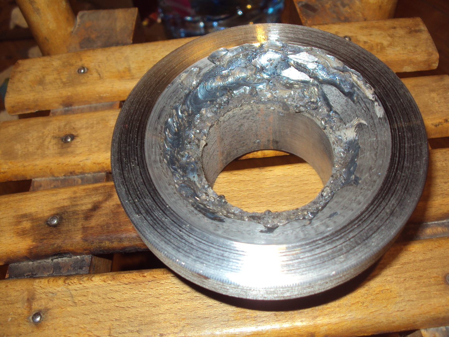

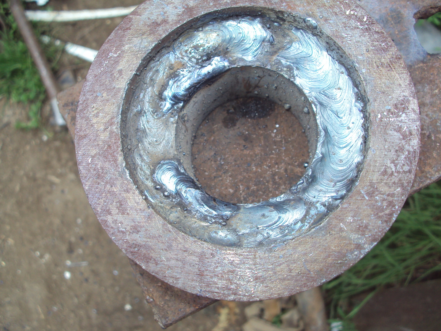

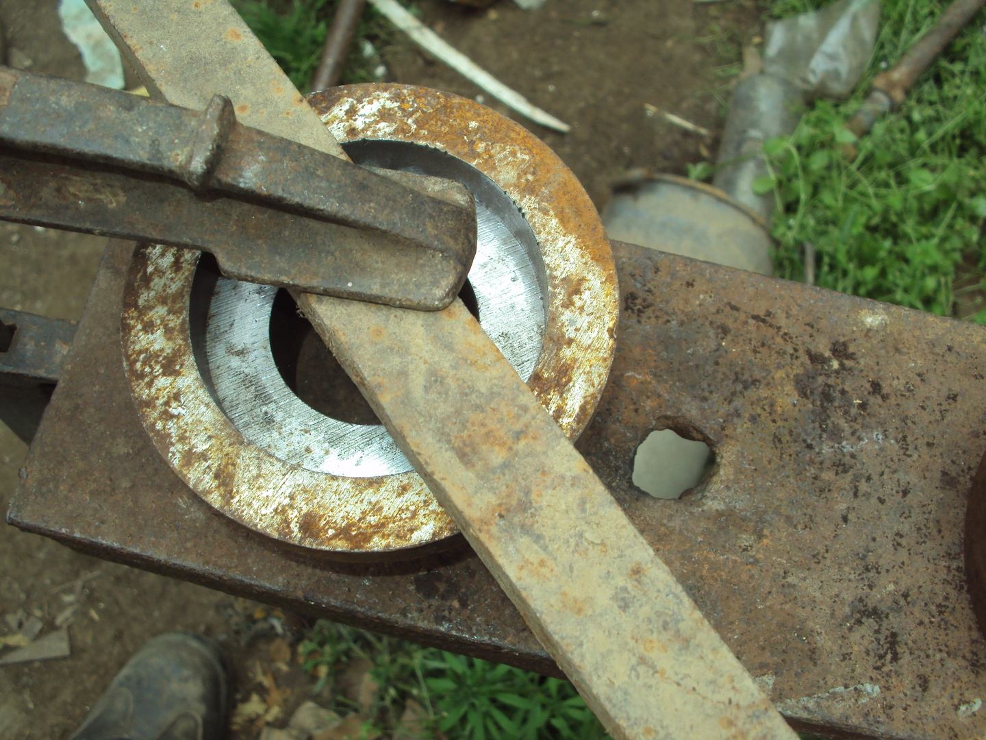

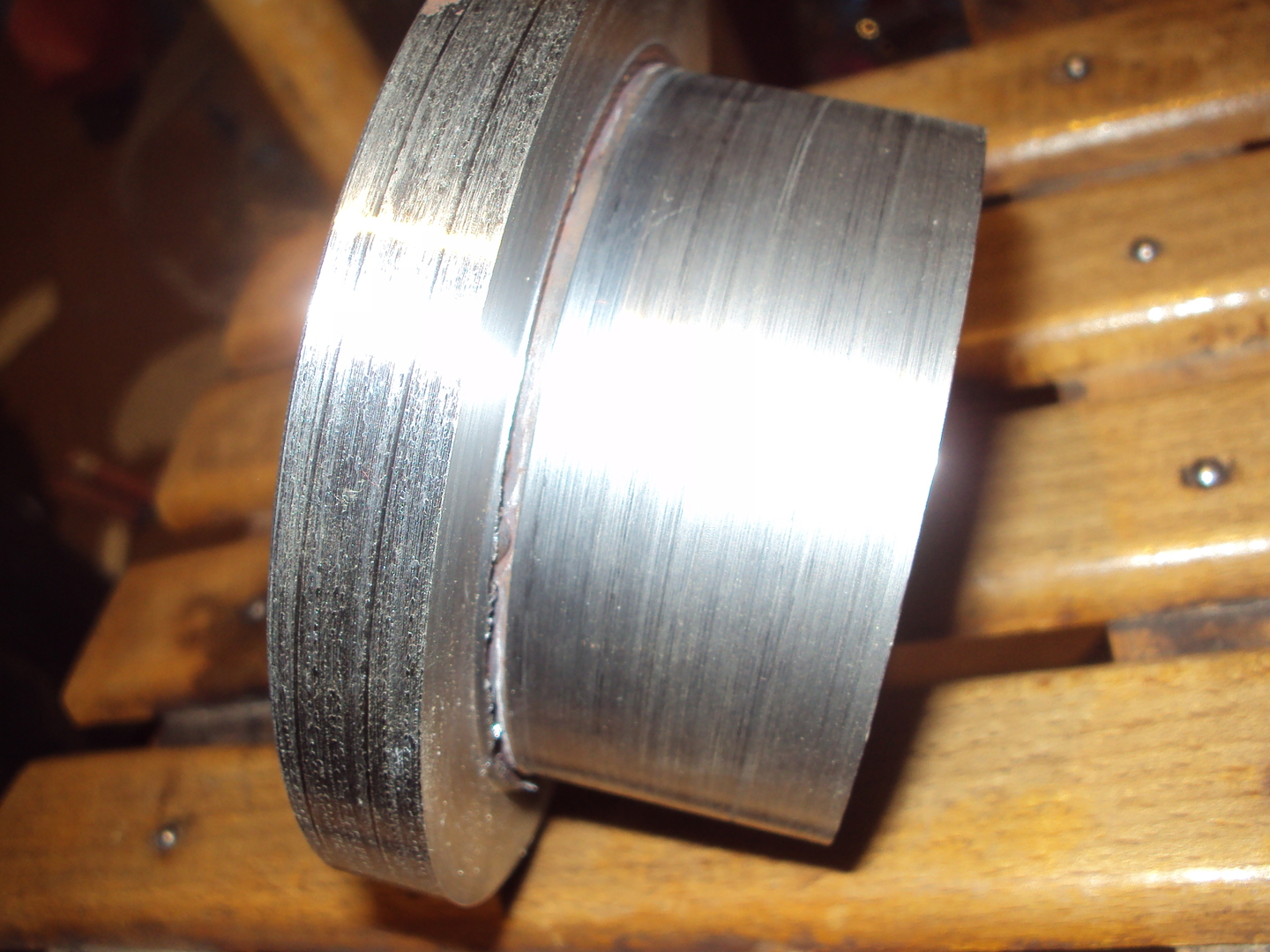

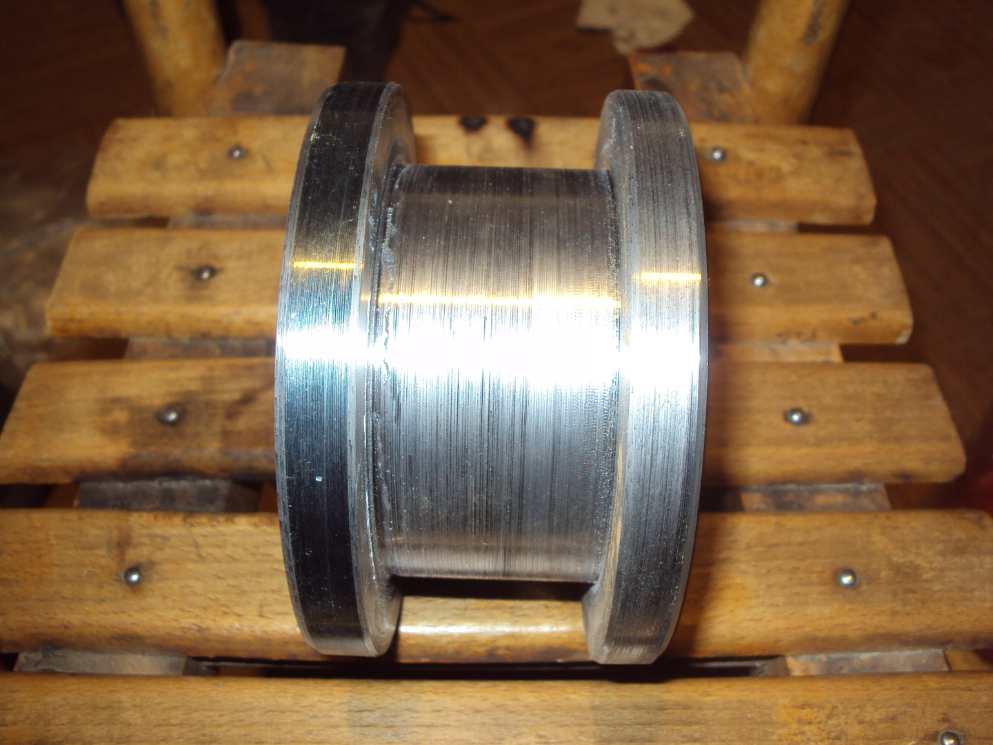

jani300 | 12314    2025-04-25 22:55:28 [52745]
Ha unalmas vagyok szóljatok .
Alakul , kivan nagyolva . De felhegesztem még , már mindegy a hegesztés az szinte semmi .
Felületi minőség ,hát kést is kell köszörülni, de lejött velem a fiam és tetszett neki a forgácsolás ...
A középső anyag nyers furatát egyszerűen elmértem ,alapból 50 felett lehetett valamivel .
Brutális lesz ez a görgő .
Még a végén kell hozzá csinálnom gépet is
Eszterga ,talán egy éve is már hogy forgott , ideje volt rám szólni .
Előzmény: jani300, 2025-04-25 18:10:25 [52740]

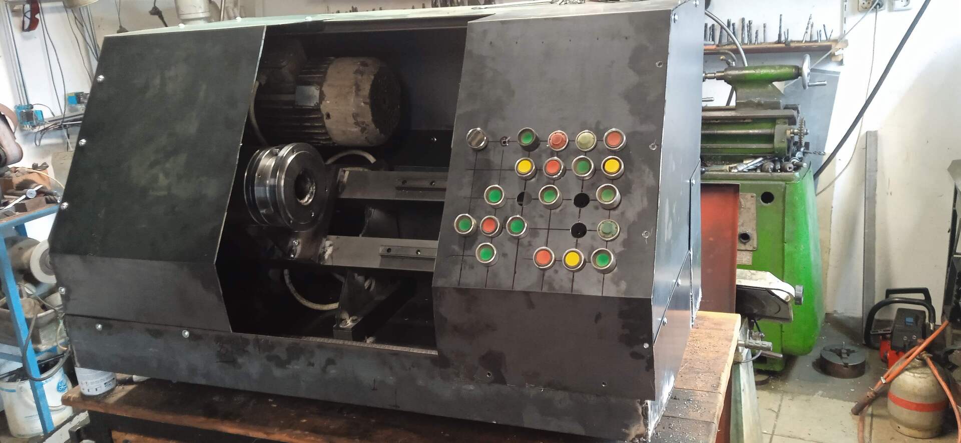

jani300 | 12314    2025-04-25 18:10:25 [52740]
Hupsz ,egyik kép kétszer lett véletlenül .
Előzmény: jani300, 2025-04-25 18:08:21 [52739]
jani300 | 12314    2025-04-25 18:08:21 [52739]
Hát ..
Jakkari-jakkari ,fogd meg a söröm ...:)
Van itt minden csak fel kell turbózni magam .
Görgő lesz ,csak most fel kell kicsit szabályozni a gyártásközi félterméket ,mert utána már gond lenne megfogni ,tokmányba , legalábbis egyszerűen .
De már lenne hová vinni ,fusiba ,de nem lehetek ott , túrókat , elégvolt elcseszni 2 méter zártszelvényt
Előzmény: Kopirnyák, 2025-04-25 07:35:53 [52735]

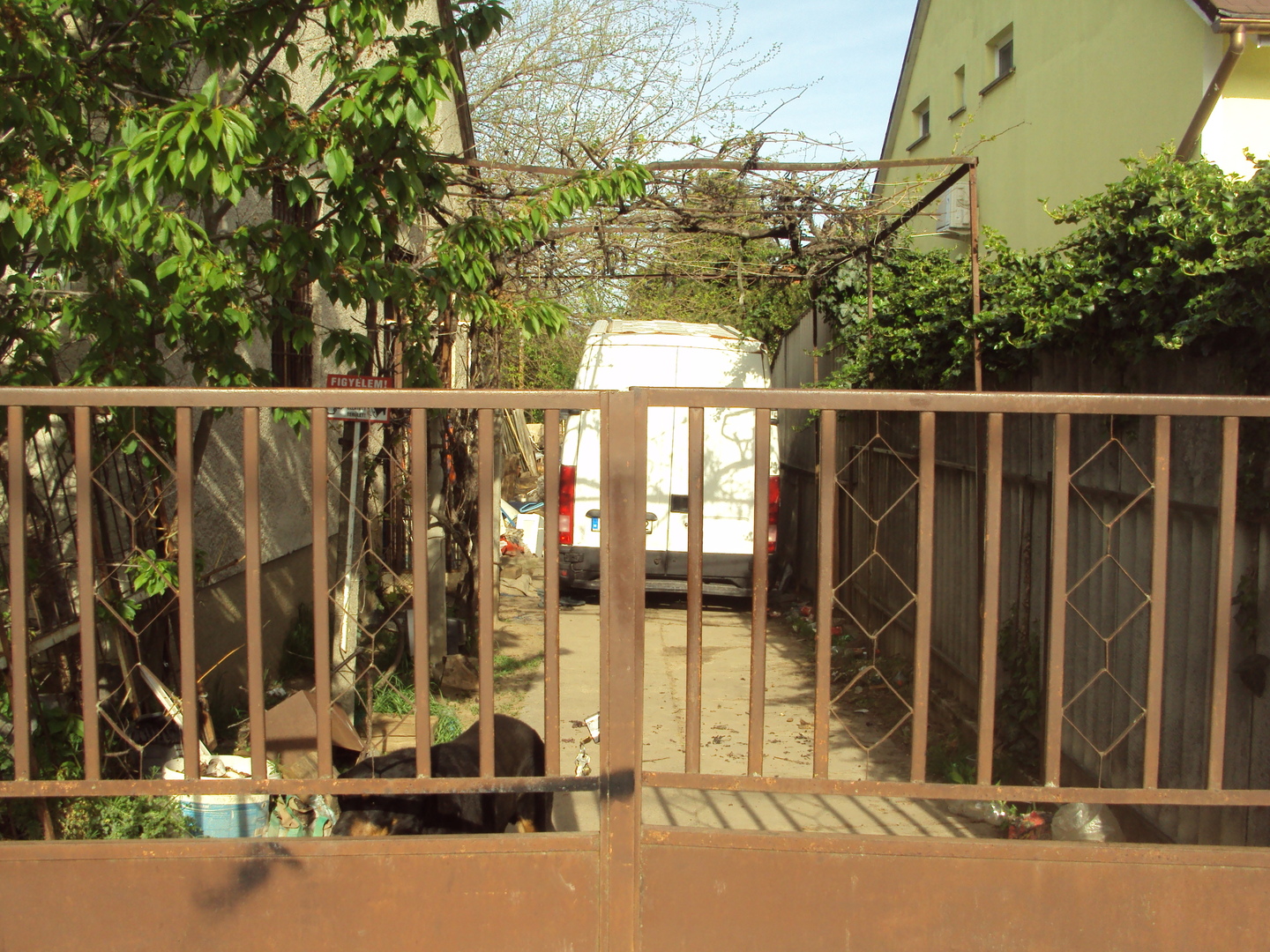

Kopirnyák | 2705    2025-04-25 07:35:53 [52735]
Bizonyos mértékű deformáció biztos hogy fellép. A hengerítő kivitele nem a legmegfelelőbb, közel vannak egymáshoz az alsó hengerek, de én úgy vélem túl kicsi rádiusszal próbálkozol. egy 2 méteres kapuszárnyon egy 5m rádiusz az nagyon lágy ív. Mondhatnám azt is, van esztergád, a hengerítőre tudnál vállas görgőpárokat tenni, sokat javítana a helyzeten. Meg kis lépcsőkben, türelmesen haladni. Ha megnézel egy ívelést általában ahol fogást veszel, ott mindig kialakul törés. Ezért szoktak mindig + 50-60 cm (gépfüggő, anyagfüggő ráhagyással) kalkulálni, és az leesik a végén. A falvastagság pedig bármilyen hihetetlen, pozitívan befolyásolja az ívelés minőségét. Minél vastagabb falu a szelvény, annál szebb lesz a végeredmény.
Ismerősöm kapuhoz úgy ívelt, hogy fából megcsinált sablonra ráhúzta az ívet, igaz a kirugózás ilyenkor nagyobb, de aztán mivel 2 egyformát készített, ebből lett a kapu.
Előzmény: jani300, 2025-04-24 16:59:56 [52732]

Szia !
Ez a hengerítőm !
Tegnap délután izmoztam kicsit vele , de nem bír igazán a 40x40x2 es zártszelvénnyel .
Lapítja , az él sarkosodik .
40x10 es laposvas nem volt gond neki .
Kerstem pécsett céget aki hengerít de eddig nem találtam .
Imerősé majdnem kész ,de hát az a majdnem ....
Most két nyomi ívelt zártszelvényért ,már nem akarnék gépet készíteni .
Ami ötlet még motoszkál , csinálok csőhajlító pofa szerű ívet , ellen oldalon ,két billenő lapos alátámasztóval .talán .
Minrt a régi csőhajlító , ma láttam is csőhalítót a méhben ,de hát van kettő is . Na meg akkor a mai turkálásom is felteszem
Előzmény: Kopirnyák, 2025-04-10 21:25:15 [52677]

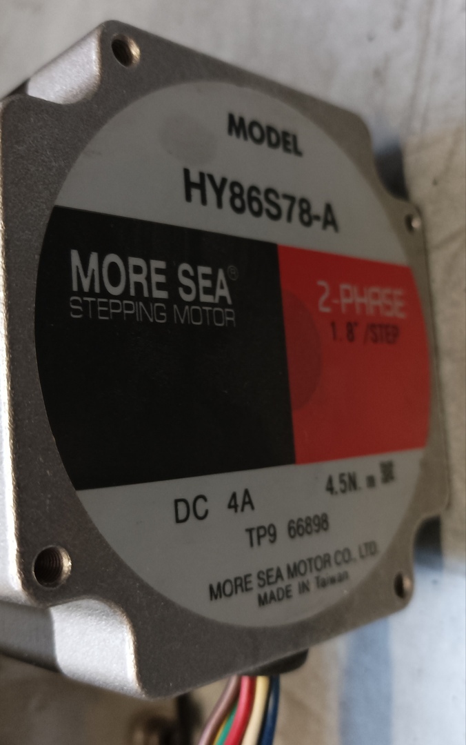

bagesz81 | 91    2025-04-23 11:43:24 [52725]
4A-es nema32-es motorokat szeretnék hajtani velük(2db,/eszterga lesz/), egy 8,6 amperes 48voltos DC tápom van.
Előzmény: Robsy1, 2025-04-23 07:10:50 [52721]

Robsy1 | 356    2025-04-23 07:10:50 [52721]
Mehet neki a DC. Polaritás mindegy.
Fontos tanács: Elsősorban max. 50V DC tápról járassad, mert az összes többi variácinak csak kockázata, minőségromlása van, de haszna minimális.
Jó lenne tudni a motorjaid adatait is (nyomaték, U, I), mivel a motor adatoktól is függhet a tápfesz.
Előzmény: bagesz81, 2025-04-22 20:19:07 [52717]
