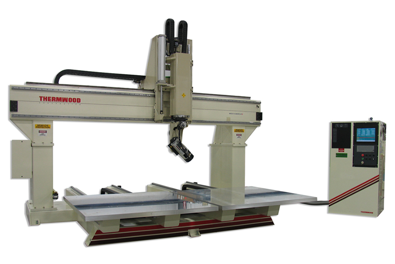

Törölt felhasználó    2008-12-07 16:28:00 [891]
Péter!
Azért nem kell ám misztifikálni és hasraesni
állandóan a hullámhajtóművek kapcsán.
Sok hátránya is van, ami kizárja az
alkalmazáshatóságukat. Te csak elsősorban a
kottymentességét szereted, de ne felejtsed el,
ez csak addig igaz, amíg új, és nem kopik
meg a drasztikus igénybevételnek kitett
hullámgenerátora. És minden bajnak pont ez a
lüktetés, magas fordulaton durva igénybevételi
hullám az oka.
A szakirodalom állásfoglalása tehát HD témában:
Advantages: High gear reduction in a small
envelope (30:1 to 120:1 in a single stage). Good shock overload capacity.
Disadvantages: Poor efficiency due to high
sliding contact. Excessive torque and speed
ripple. Difficult to mount to motors.
Úgyhogy van élet a HD-ken kívül is, sőt.:)
Előzmény: Varsányi Péter, 2008-12-07 15:46:00 [889]
Varsányi Péter | 11584    2008-12-07 15:50:00 [890]
Zero backlash harmonic drive units power the rotary axes in the 5-axis head.
Varsányi Péter | 11584    2008-12-07 15:46:00 [889]
DSH-S Rotary Swivelling Unit * With HarmonicDrive® gear
