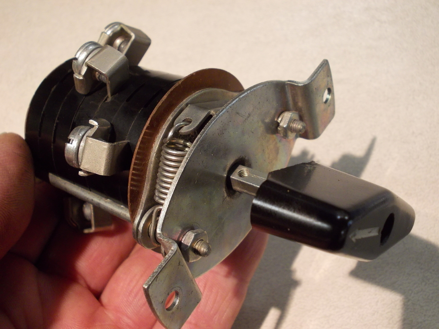

PSoft | 18696    2025-04-29 20:43:38 [8198]
Ez ugyanaz a kapcsoló, csak hátsó felfogatással.
Robi 8180-as postjában a harmadik képen látszik a talp belsejében kiálló két M3-as csavar, azokra volt a kapcsoló felfogatva.
Barkácsolás nélkül, a mellső felfogatásút lehetne betenni, ahol a felfogató csavarok kívül esnek a 40mm-re levő összefogó csavarokon.
Egy pont olyat, mint amit hat éve mutogattam itt a boncolósban.
Jó eséllyel az is olyan amit lentebb említettem, mert egy régi lemez szekrény elején van...ha meg van még.
Előzmény: Vetesi75, 2025-04-29 18:58:17 [8197]

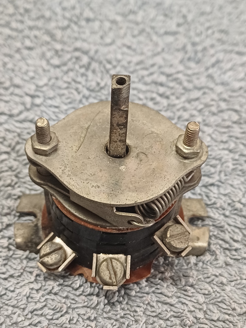

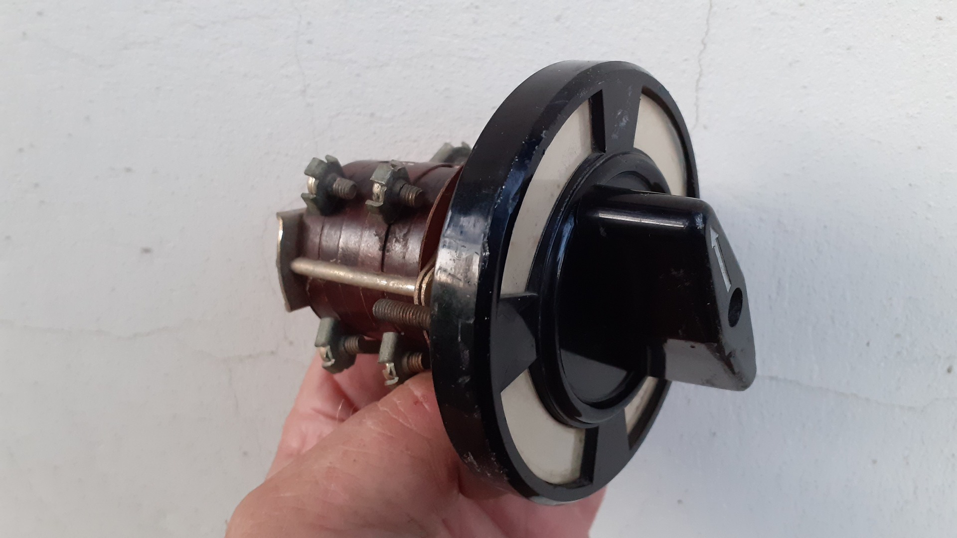

PSoft | 18696    2025-04-28 23:27:11 [8192]
Ami oda talán illene és áramrelé se kellene...
A régi háztartási -a hengeres lemezházas- terménydarálókban volt forgócsapos, "túlfordítós" kivitelű kapcsoló.
Bekapcsolod, rugó ellenében túlfordítod a bekapcsolt álláson. A túlfordítással kapcsolja a segédfázist, ott tartod, majd amikor a motor felpörgött elengeded.
A rugó visszahúzza a kapcsolókart és kikapcsolja a segédfázis tekercsét.
Jani is erre gondolt, csak Ő egy egyszerű +nyomógomb beépítésével.
A motor névleges áramához méretezett indítórelét is lehet kapni.
De...barkácsolni is lehet(ne), pld. egy hűtőgép kompresszor indítóreléjéből.
Előzmény: RogerCo, 2025-04-28 23:08:05 [8190]

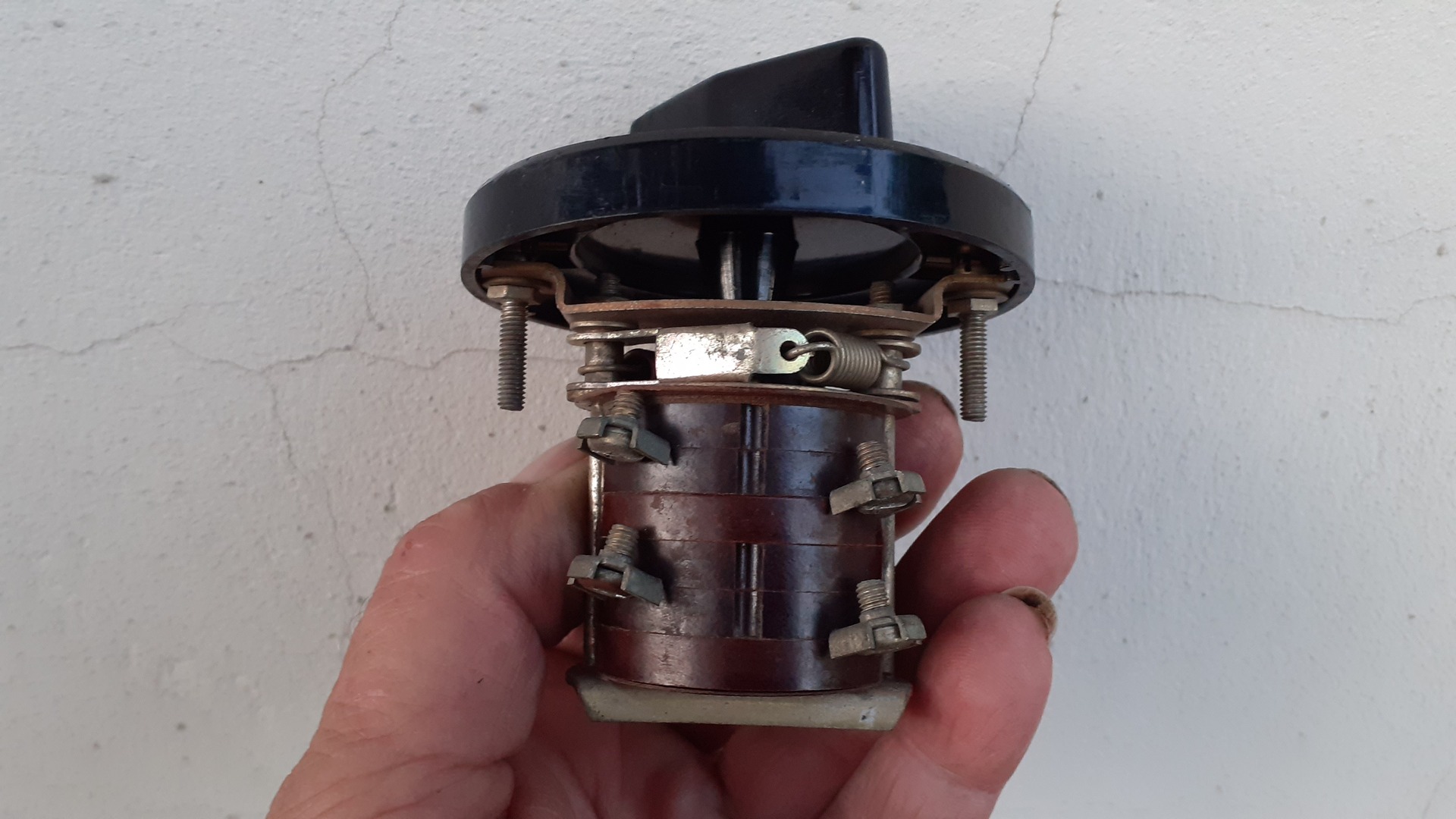

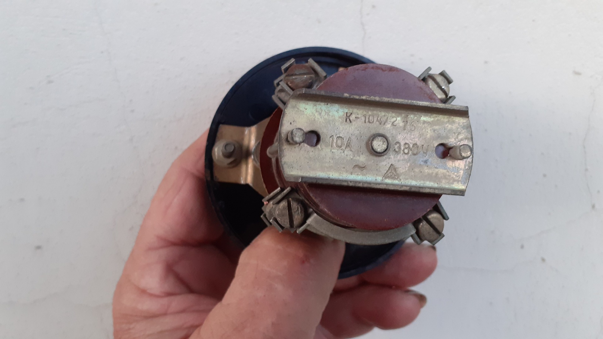

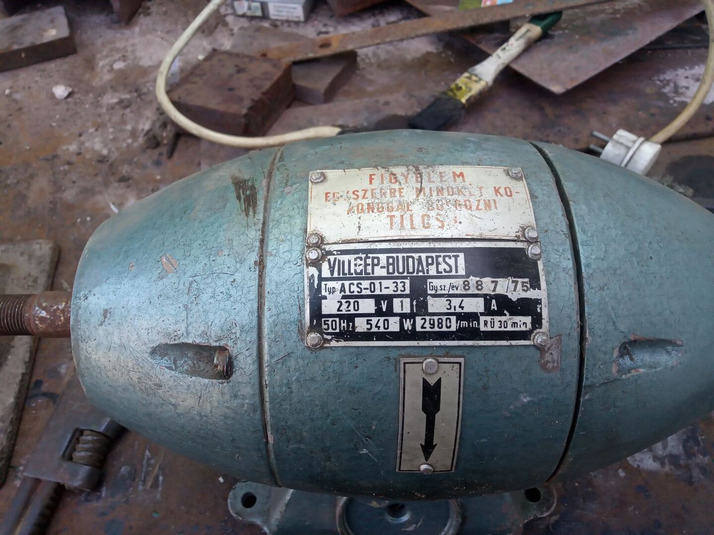

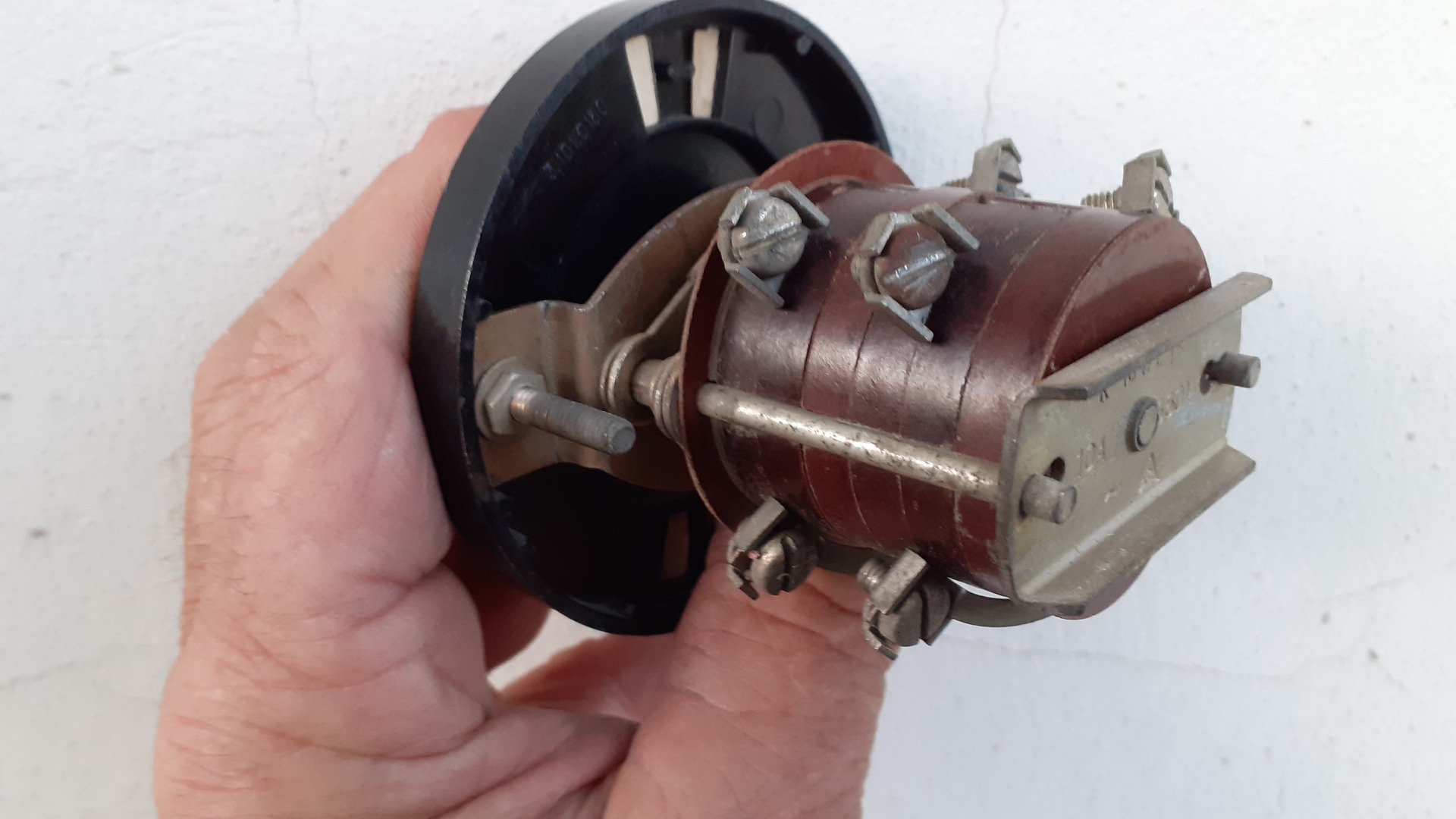

PSoft | 18696    2025-04-28 23:05:13 [8189]
Úgy volt, ahogy Jani is írta.
A főfázis tekercsével sorba kötött indító áramrelé kapcsolta be a segédfázis tekercsét a felfutás idejére.
A főfázis indítási árama -ami magasabb a névlegesnél- húzza meg a relét, a relé érintkezője pedig kapcsolja a segédfázis tekercsét.
Majd a motor felfutásakor csökken az áram, elenged az áramrelé és leválasztja a segéd vagy inkább indítófázis tekercsét.
Előzmény: RogerCo, 2025-04-28 22:39:31 [8186]

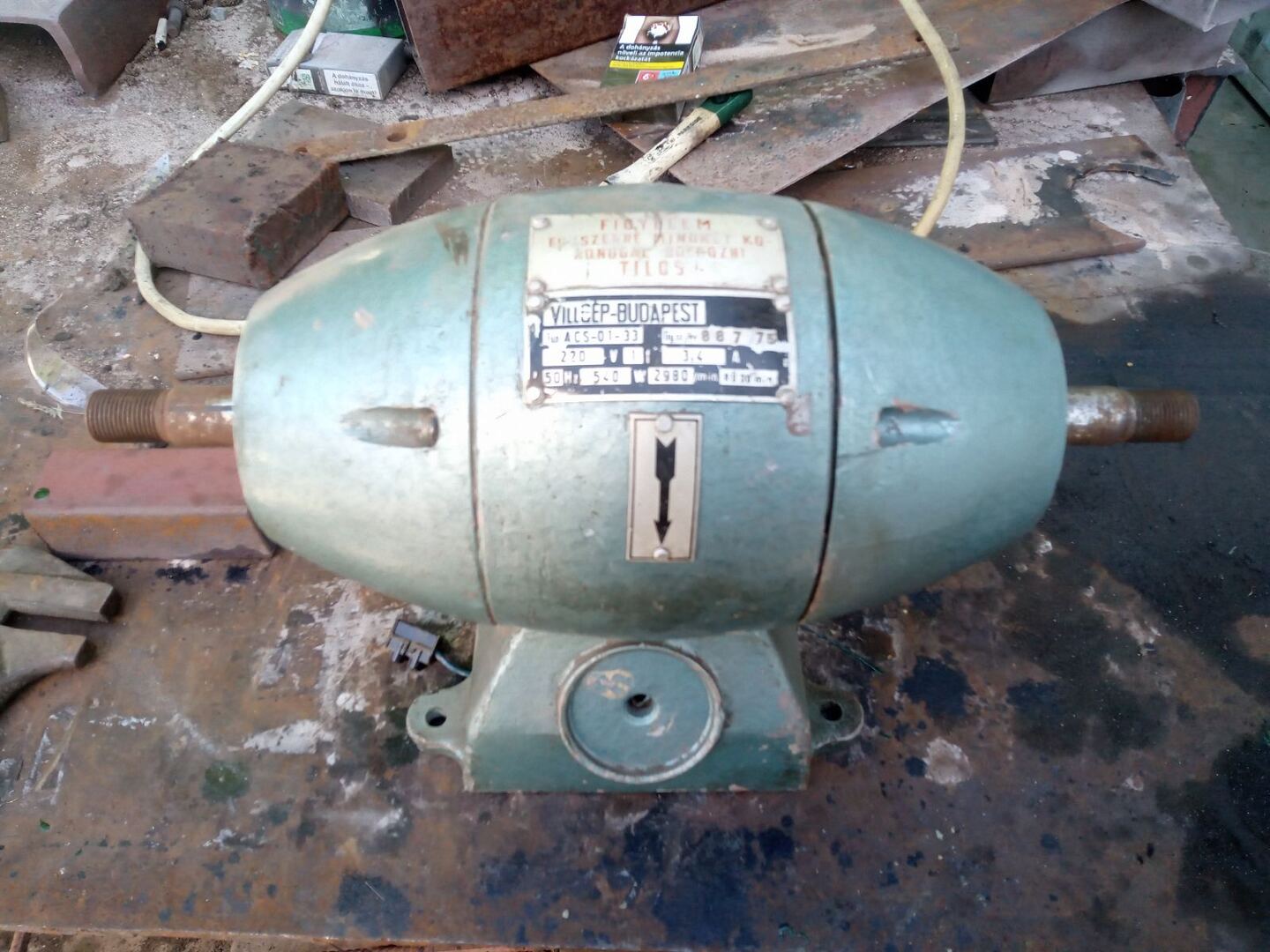

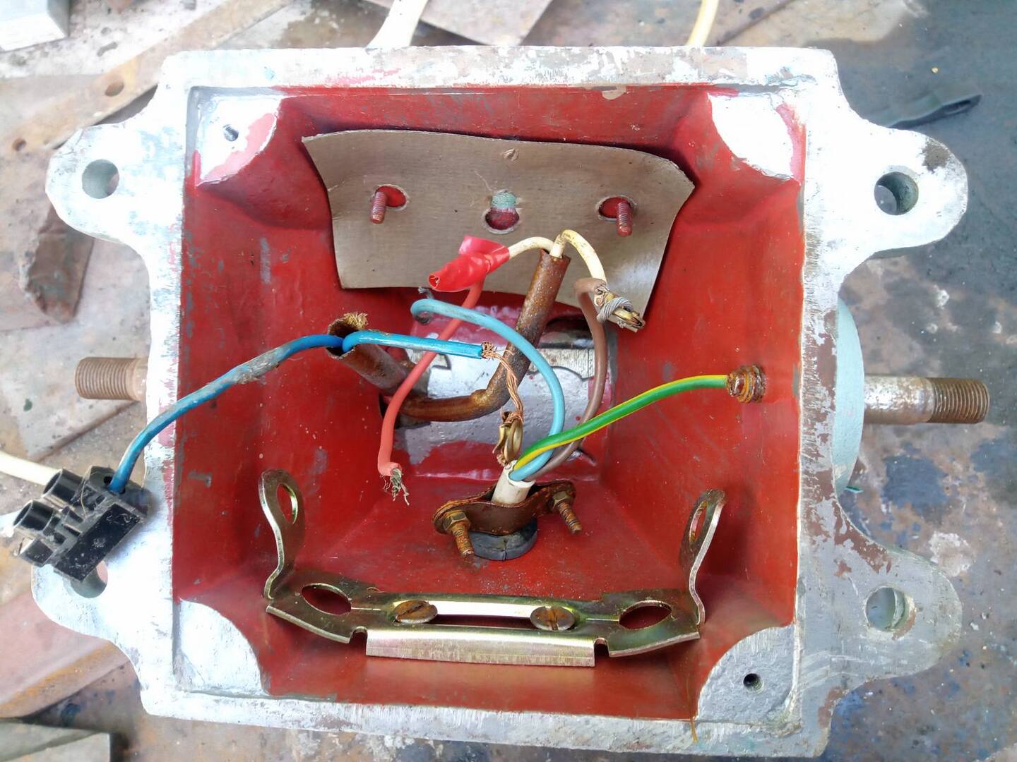

RogerCo | 1223    2025-04-28 22:39:31 [8186]
Köszönöm Béla !
2019-ben még ebben a köszörűben is benne lehetett az eredeti kapcsolója. A korához képest jó állapotban van, nincs leharcolva a hiányosságokat leszámítva.
Amit még nem tudok, hogy ez mitől működött.
Mert a segéd tekercs kondira nem "reagál"
De ha párhuzamosan kötöm a főtekerccsel szépen elindul, de morog. Ha forgás közben leválasztom a segéd tekercset, megszűnik a morgás, és szépen forog tovább.
Te, vagy más nem emlékszik hogy nézett ki ennek a bekotése '75-ben ?
Köszi:
Roger
Előzmény: PSoft, 2025-04-28 22:08:41 [8184]

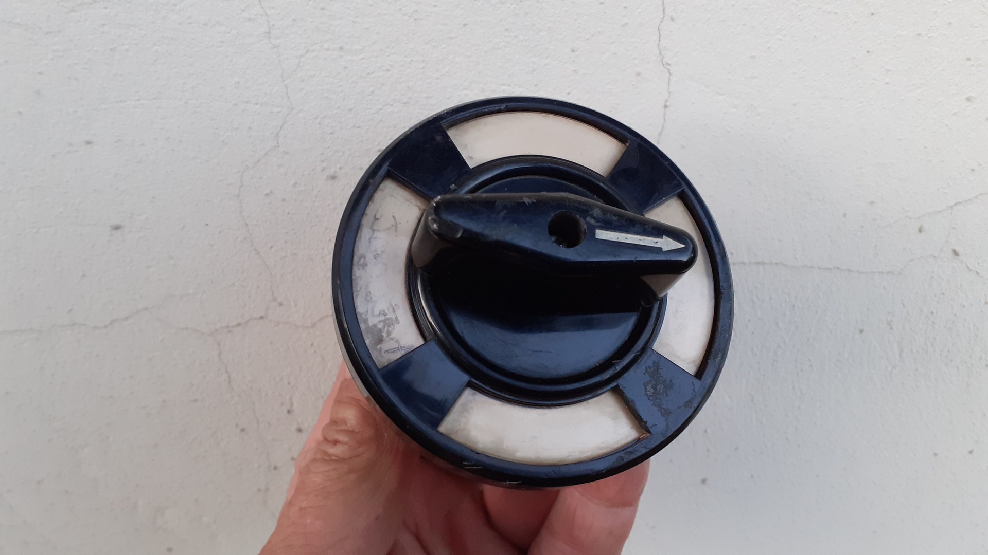

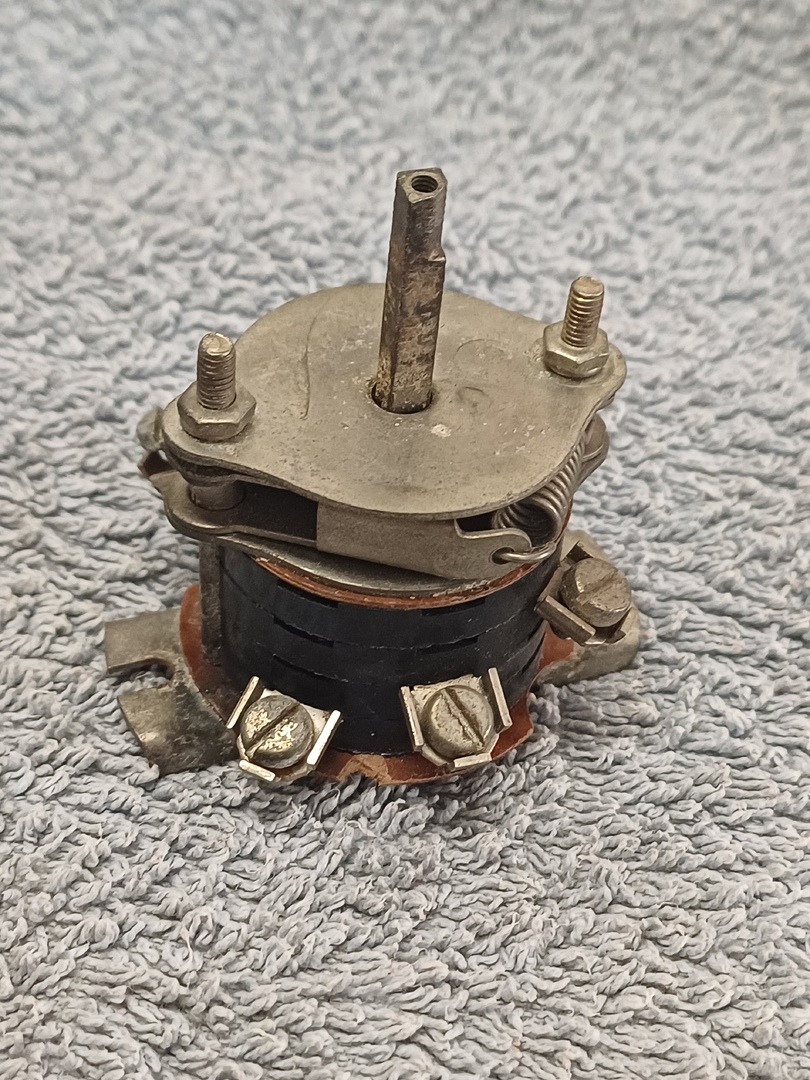

PSoft | 18696    2025-04-28 22:08:41 [8184]
Szia Robi!

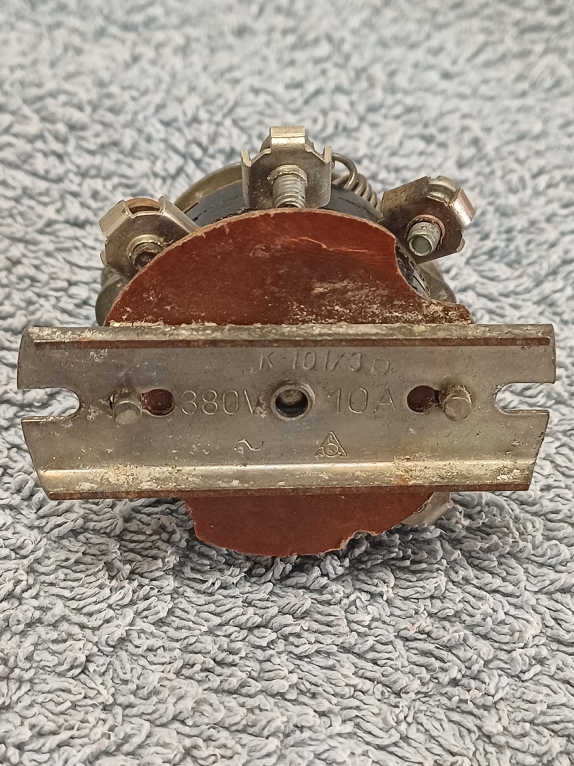

Ilyen, régi, korhű forgócsapos/kamrás kapcsolót keressél, mint ez...
2019-ben még volt...nekem is, sajna már...nincs.
'Boncolás - azaz mi és hogyan működik' téma, 6292. hozzászólás
Előzmény: RogerCo, 2025-04-28 21:45:29 [8182]

RogerCo | 1223    2025-04-28 21:45:29 [8182]
Köszönöm.
Nem tudom milyen kell bele, mert nincs mintám sem.
Amit megtudok mérni, az a bemélyedés átmérője, a furat mérete, és belül a két rögzítőcsavar mérete és távolsága.
Roger

Vetesi75 | 1724    2025-04-28 21:14:47 [8181]
Ebbe is VGK10-es való? Lehet, hogy találok bontottat itthon, de a bakelit gomb a szárára nehezebb feladatnak ígérkezik.
Előzmény: RogerCo, 2025-04-28 20:23:22 [8180]

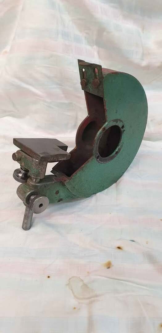

RogerCo | 1223    2025-04-28 20:23:22 [8180]
Nincs valakinek elfekvőben az alábbi köszörűhöz kapcsolója? (220V)
Sajnos ezt szétrabolták, mielőtt rátaláltam
Ha lenne érdekelne még 20mm-es tengelyre köszörűkő szorító tárcsák, és ehhez a típushoz illeszkedő védőburkolatok.
Természetesen nem ingyen kérném !
Köszönöm:
Roger

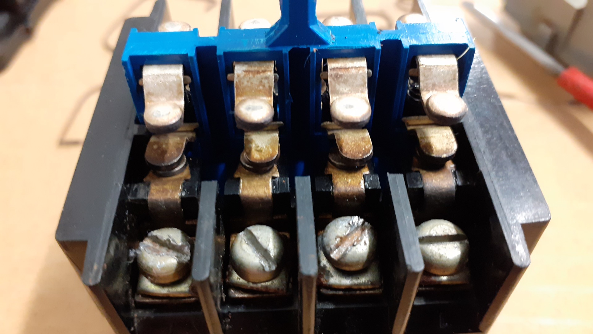

Szalai György | 9544    2025-04-13 18:12:07 [8178]
Ez egy nagyon szerencsés mágneskapcsoló. Valami tiszta és száraz helyen lehetett beépítve/tárolva.
A vasmag összefekvő felülete nem korrodált, nem piszkos. Egyetlen szétlapított bogár sem volt közte.
A tekercs papírja sem foltos és nem engedett el a ragasztása sem.
Az összes érintkezője olyan szűz, mint a felső sor?
Előzmény: PSoft, 2025-04-13 17:48:57 [8175]
PSoft | 18696    2025-04-13 18:00:27 [8177]
A nyolcvanas években, jó pár esztergát/marógépet újítottam fel villamosan.
Volt köztük román, csehszlovák, keletnémet, meg orosz is.
Nálunk a "magyarítás" volt a cél, én kiszórtam mindent még az...oroszból is.
Előzmény: sarktibsi, 2025-04-13 17:46:52 [8174]
sarktibsi | 737    2025-04-13 17:49:08 [8176]
Lehet van már vagy 50-éves.

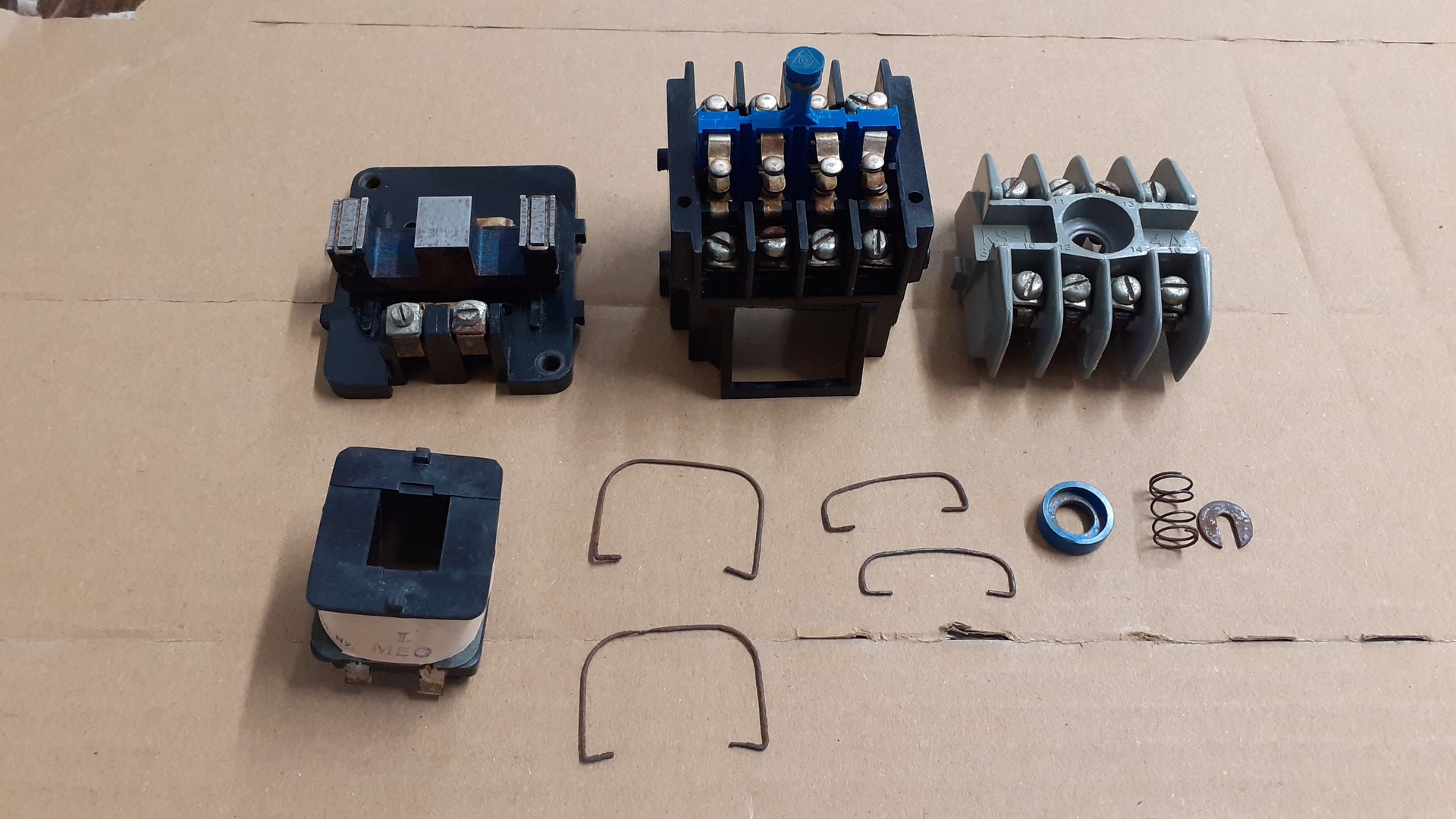

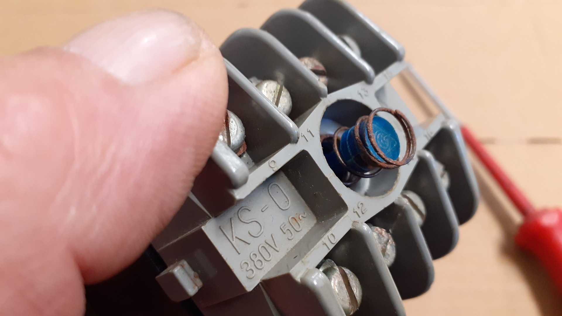

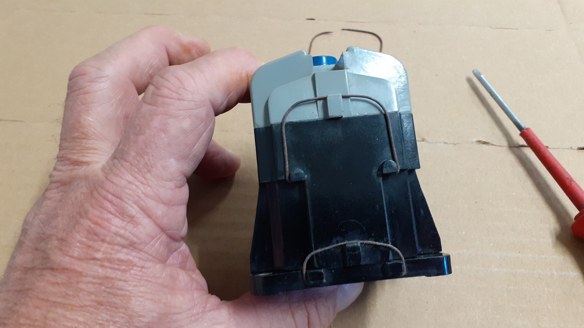

PSoft | 18696    2025-04-13 17:48:57 [8175]
Természetesen a kapcsoló nem került kukába a fotózkodás után. Összeraktam és...ment a polcra a többi "emlék" közé.
Előzmény: PSoft, 2025-04-13 17:40:11 [8173]

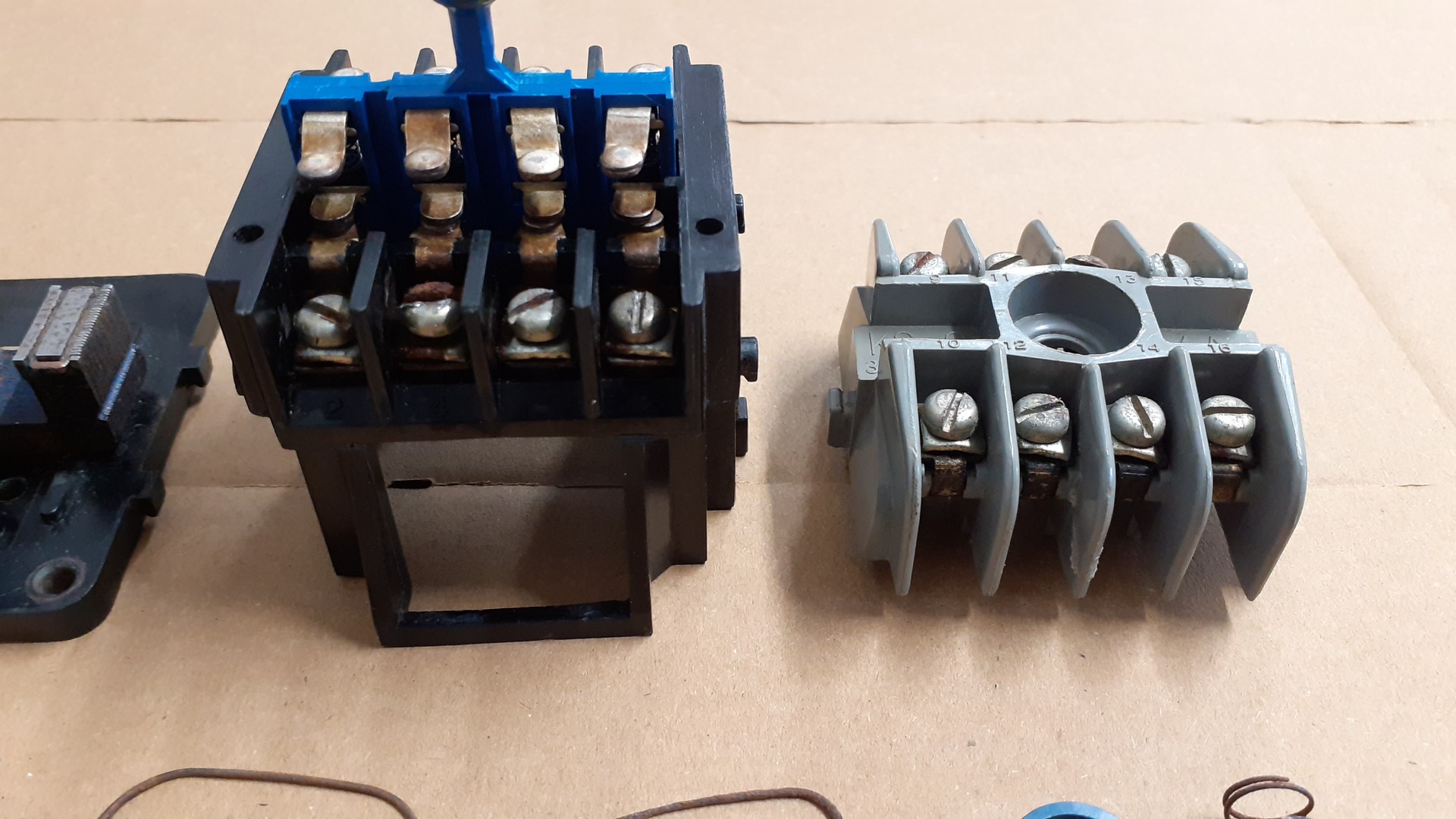

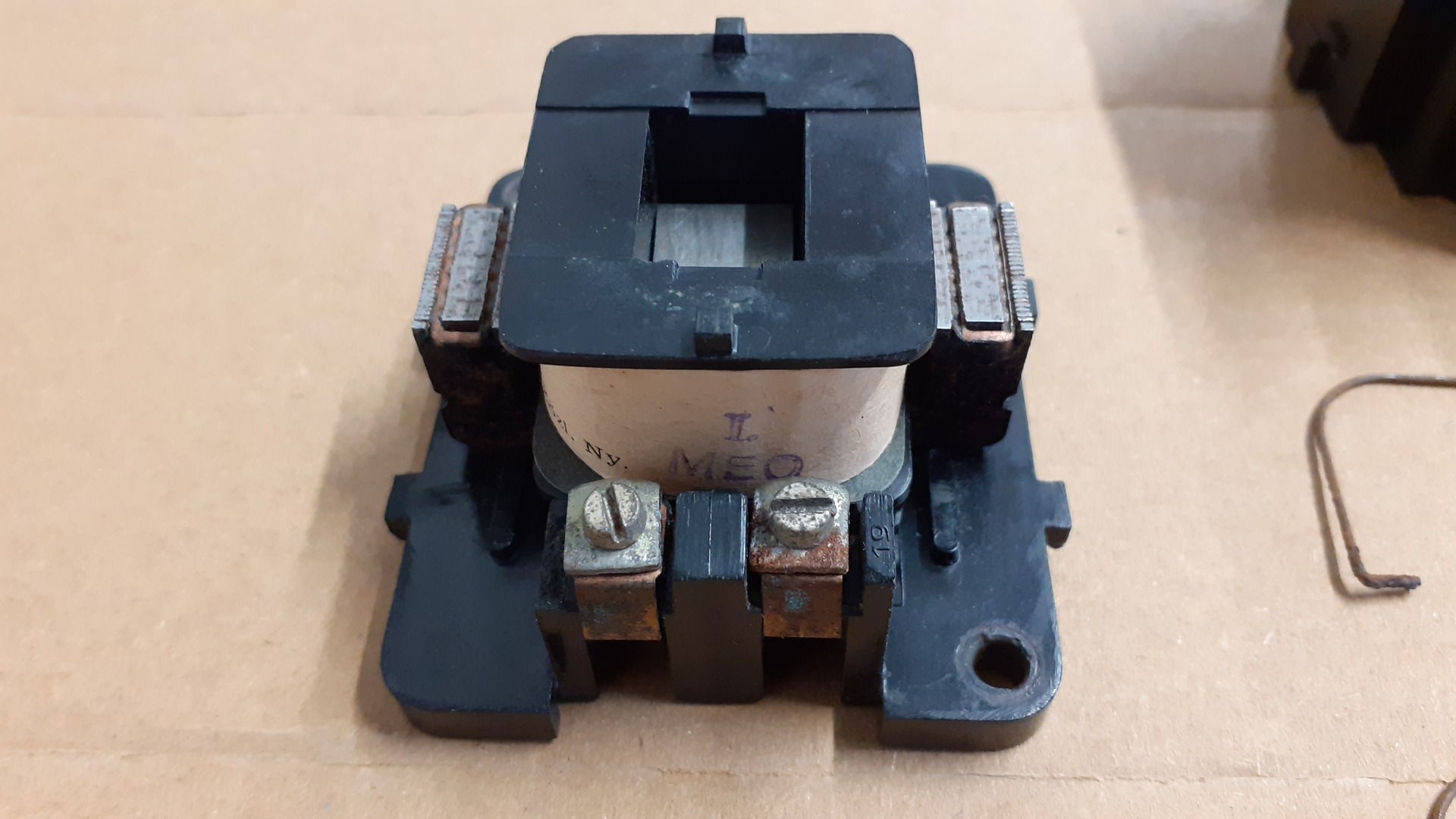

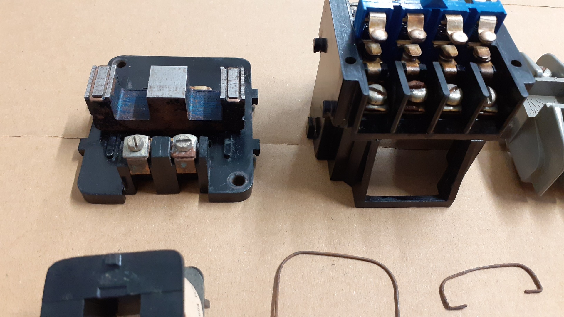

PSoft | 18696    2025-04-13 17:40:11 [8173]
Még pár kép a "boncolásról"
Előzmény: PSoft, 2025-04-13 17:34:42 [8172]

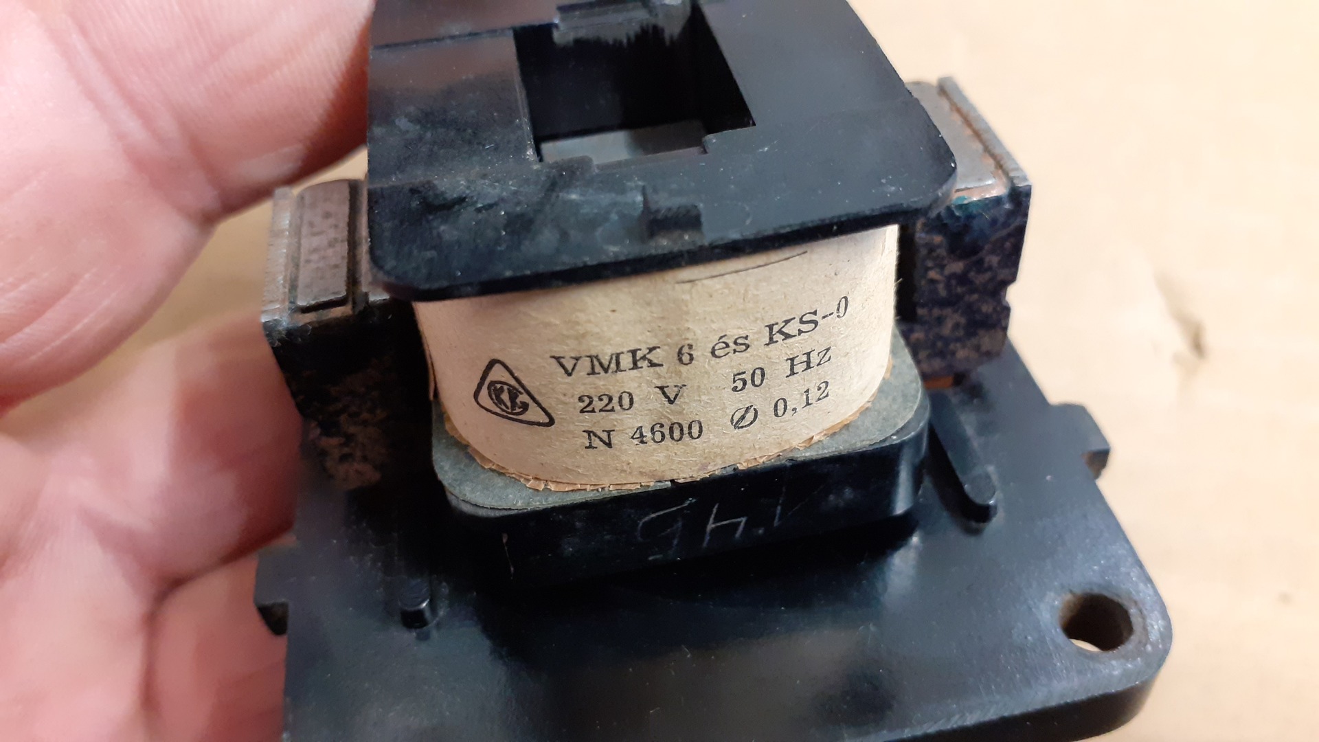

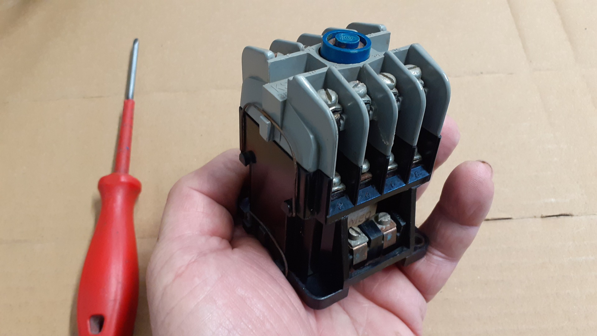

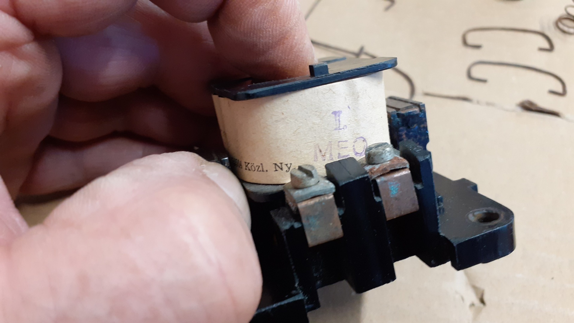

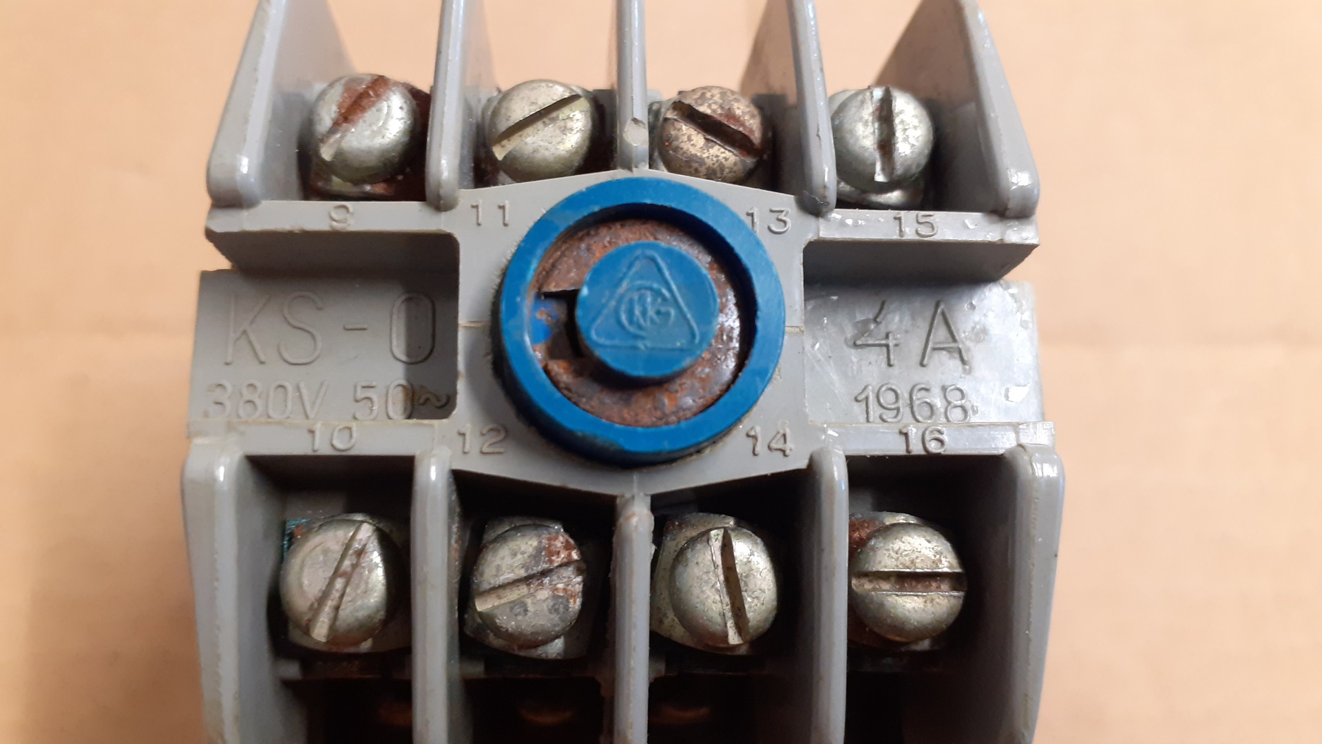

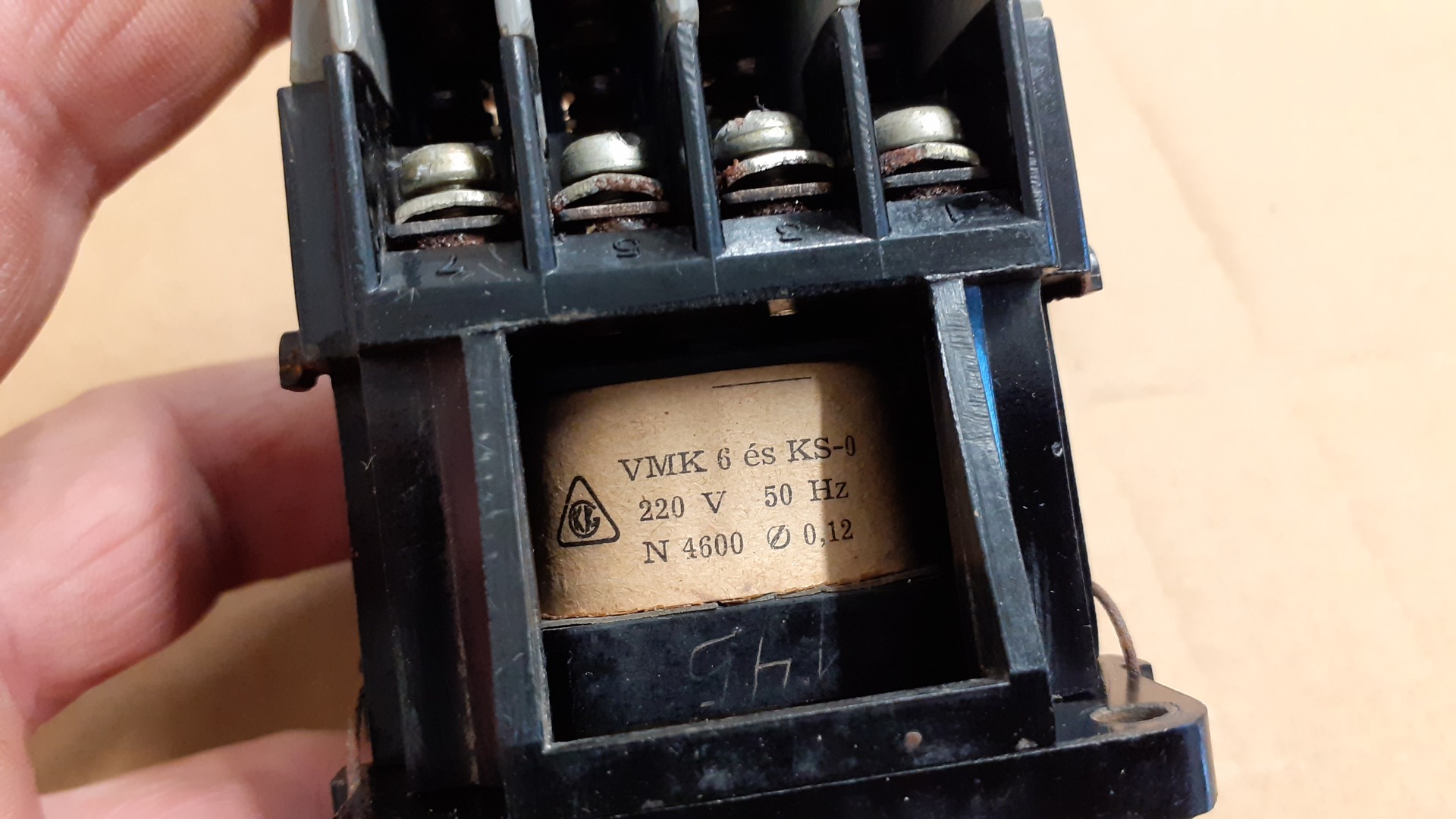

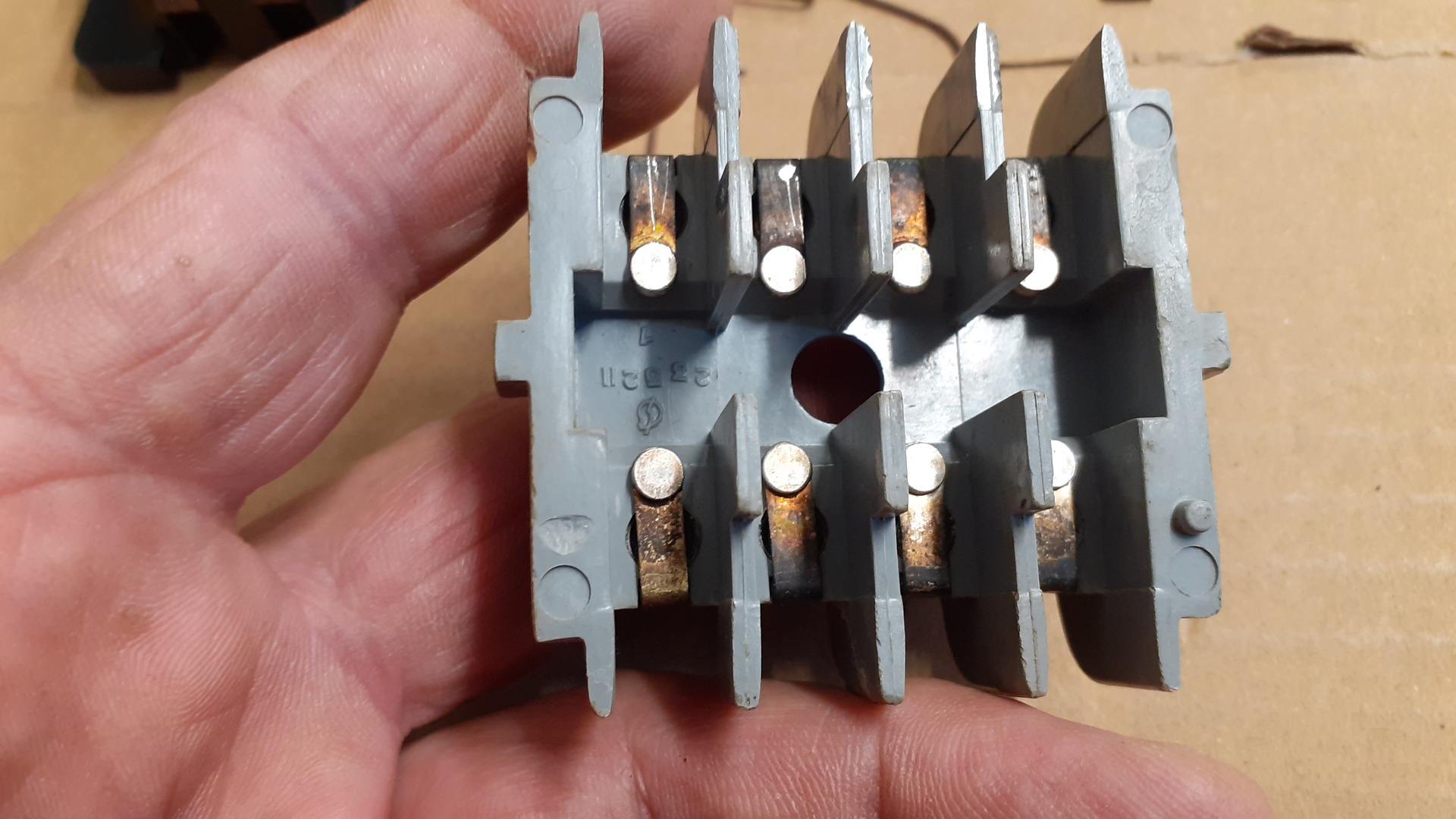

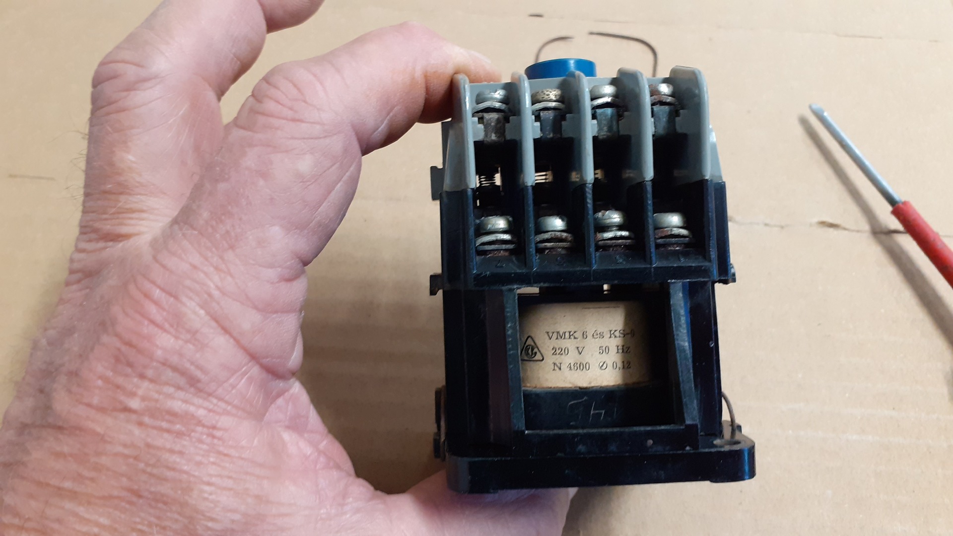

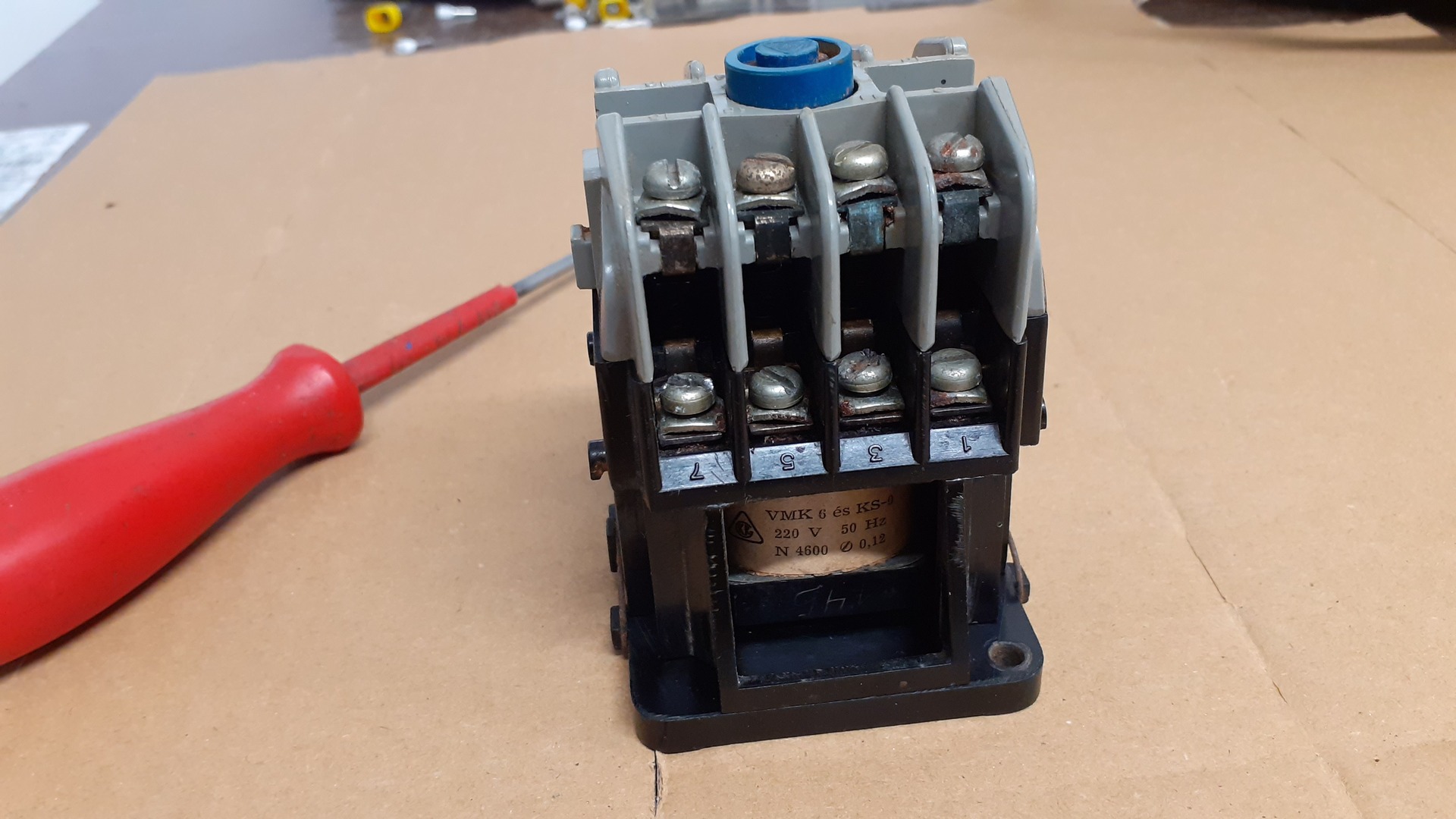

PSoft | 18696    2025-04-13 17:34:42 [8172]
Emlékszem...
Ezelőtt 49 évvel a gyakorlati szakmunkásvizsga egyik feladata volt...
Egy KS-0 mágneskapcsoló -vagy VMK-6 ki hogy ismeri/ismerte- szét és összeszerelése.
Nos, 49 év után "összefutottam" egy kiváló állapotú példánnyal és...újra elvégeztem a feladatot.
Közben el is gondolkodtam...
Akár, ez a példány is lehetett(volna) '76-ban a vizsgán szétszedett kapcsoló.
Ugyanis, a szürke bakelit fejbe sütött dátum szerint ez a kapcsoló akkor már...nyolc éve létezett.

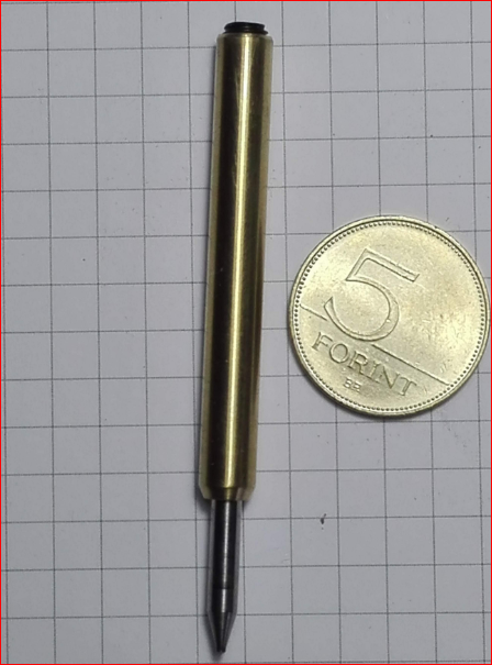

Motoros | 5101    2025-04-01 11:23:29 [8167]
Régebben gyártottam karcolókat rugós és fix kivitelben.
90 és 120 fok volt a kúp a végén és az anyaga egyezett a 0.4 mm átérőjű nyákfúró anyagával, ez elég jó mikroszemcsés W. karbid.
Lehet van még pár a dobozban.
Előzmény: Vetesi75, 2025-02-24 18:28:19 [8162]

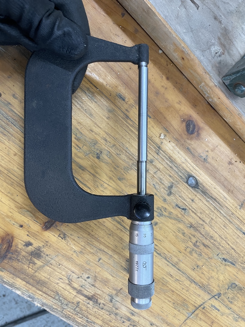

Két verzió van:
- az egyiknél a dob oldalában van egy hernyócsavar, ezt lazítva magát a dobot le tudod mindenestül húzni az orsóról,
vagy pedig a dob két recézésénél fogva szét tudod csavarni a dobot, majd be tudod forgatni a helyére, és visszakontrázni. (a racsni felőli vég azt hiszem a kontraanya)
Előzmény: kmil, 2025-03-29 19:35:06 [8164]
kmil | 446    2025-03-29 19:35:06 [8164]
Nem tudom, hogy ide illik-e de nem találtam jobb topikot.
Orosz mikrométert nulláznám le, de semmi állító hornyot, furatot, csavart nem láttam rajta. A sötét recés anya csak a menet feszességet állítja sajna.
Tudja valaki, hogy hogy lehet ezt 0-ba állítani?
Köszi!
