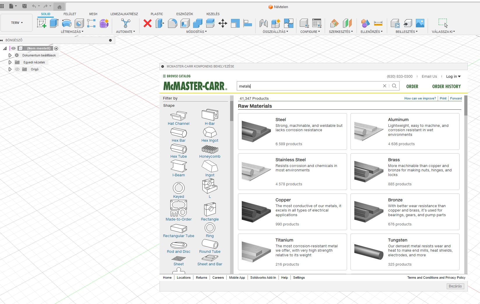

Arany János | 1422    2024-12-23 08:34:53 [2253]
Insert-legördülőben.
Legalábbis nálam.

frob | 2339    2024-12-23 08:16:10 [2252]
Szia, hol találom ezt a plugint Mcmaster-Carr
Kíváncsi lennék mi is van benne, most jól jönne pár ilyesmi...
kösz!

Aknai Gábor | 3191    2024-12-21 20:12:11 [2248]
Teljesen felesleges az ilyen és ehhez hasonló alkatrészek megrajzolása, mert a beépített Mcmaster-Carr katalógusból milliónyi-féle elem betölthető az adott projektbe.
Utána kedved szerint módosíthatod a színét, hosszát, anyagát, stb.
