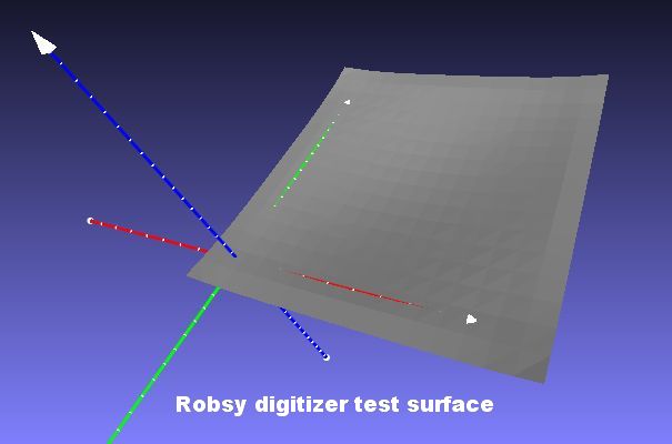

dtb | 1922    2019-07-26 10:25:44 [5605]
Ha a Vectricet megnyitod, a help szekcióban találsz egy rakás videót a cég saját honlapján, ahol az alapfogalmakat, alap műveleteket bemutatják.
Előzmény: Bácsi Zoltán, 2019-07-25 09:52:12 [5603]
juhasz | 244    2019-07-25 15:07:22 [5604]
Jelöld be a Project onto 3d modellt.
Bácsi Zoltán | 554    2019-07-25 09:52:12 [5603]
Próba képen letöltöttem egy stl fájlt, és beimportáltam. És ugyan ebbe a projektbe beimportáltam a vektoros szövegemet is. És itt akadtam el, hogy hogyan induljak a kettő összedolgozásának. Az stl egy gömb felület, és erre szeretném ráhúzni a szövegemet. Próbáltam keresni oktató videót, de azt se tudom, hogy hogyan keressem.
Köszönöm.
Előzmény: sanka74, 2019-07-25 00:13:06 [5602]
sanka74 | 1561    2019-07-25 00:13:06 [5602]
Egy sima bárhonnan letöltött stl fájlal is ki lehetne próbálni.

Bácsi Zoltán | 554    2019-07-24 22:58:39 [5601]
Kedves sanka74!
Köszönöm szépen a választ. Bár még nincs digitalizált pontfelhő, de kíváncsi vagyok arra, hogy hogyan kell a pontfelhő STL fájlt, mint alapsíkot, és a gravírozandó ábrát összeházasítani az Aspire-ben.
Előzmény: sanka74, 2019-07-24 17:21:49 [5598]

sanka74 | 1561    2019-07-24 17:24:44 [5599]
Segítség
Előzmény: Bácsi Zoltán, 2019-07-24 17:08:35 [5597]
sanka74 | 1561    2019-07-24 17:21:49 [5598]
Kedves Zoltán!
Régebbn foglalkoztam ilyesmivel és ha jól emlékszem STL fájlt be lehet importálni, és utána azzal már tudod szerkesztgetni.
