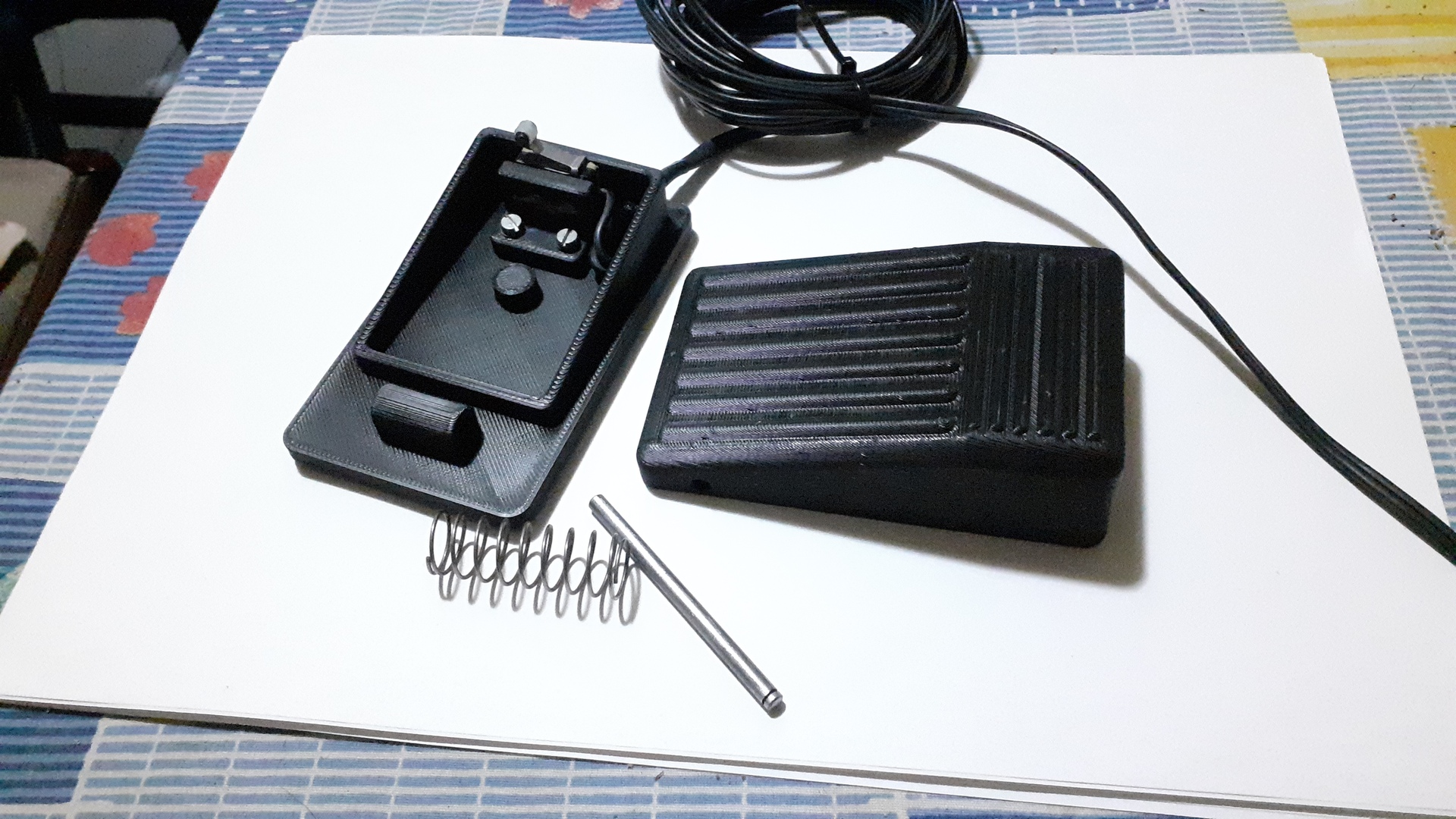

PSoft | 18696    2025-02-18 20:01:48 [31153]
Még az is elképzelhető, de...
Láttál már varrógép pedált?
Előzmény: Aknai Gábor, 2025-02-18 19:56:44 [31152]
Aknai Gábor | 3191    2025-02-18 19:56:44 [31152]
Ez nagyon szuper lett Béla, gratulálok!
Csak nem varrni tanulsz?
Előzmény: PSoft, 2025-02-18 17:28:08 [31149]
PSoft | 18696    2025-02-18 19:18:06 [31151]
Jahhh...
Ha esetleg a közeljövőben mégis megtalálnám azt a hiába keresett lábpedált, jól...megtaposom!

PSoft | 18696    2025-02-18 17:28:08 [31149]
Szükségem lett -hirtelen- egy kisebb lábkapcsolóra.
Tudom hogy van, no de...hol a sok "kacat" között?
Egy órányi keresgélés után...föladtam.
Fölütöttem a Thingi-t, a legelsőt amit találtam, jónak is ítéltem a feladatra.
Bekapcsoltam a nyomtatót, befűztem egy fekete guriga PLA-t, aztán...ez lett belőle.
A forrás: Foot pedal.

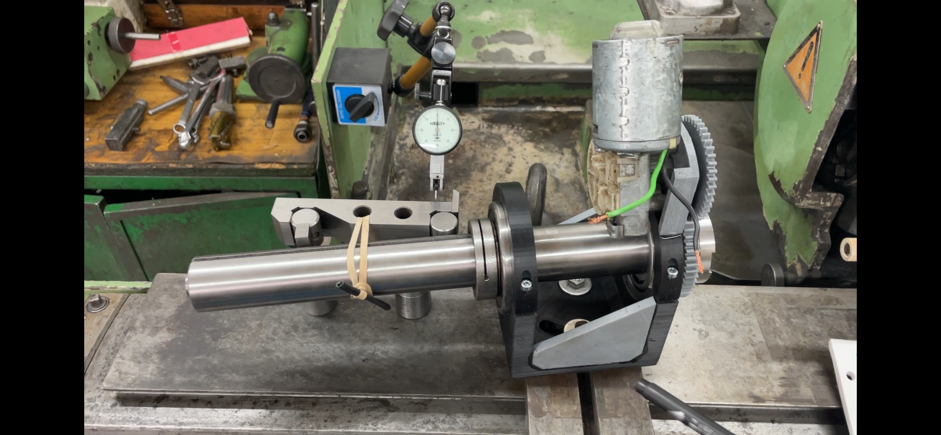

kmil | 446    2025-02-11 08:28:10 [31140]
Igen, az.
Már be is raktam a vertikál fejbe. Annyi, hogy a meghajtó kis tömbök hiányoznak, meg a behúzószár. Ezeket is hamarosan megcsinálom.
Előzmény: svejk, 2025-02-11 07:11:43 [31139]
svejk | 33157    2025-02-11 07:11:43 [31139]
Ez egy Te általad készített új tengely?
Előzmény: kmil, 2025-02-10 16:03:40 [31137]

kmil | 446    2025-02-10 16:03:40 [31137]
Elsőre nem tudtam, hogy hová tegyem, de mivel a 3D nyomtatás nélkül nem ment volna, ide került.
Marógép belső, meredek kúp köszörüléséhez készült felfogó, és hajtás lánc.
Meglepően jól működött. Ezt a normál tárgyforgatóba nem tudtam volna befogni. BT30 kúp lett
