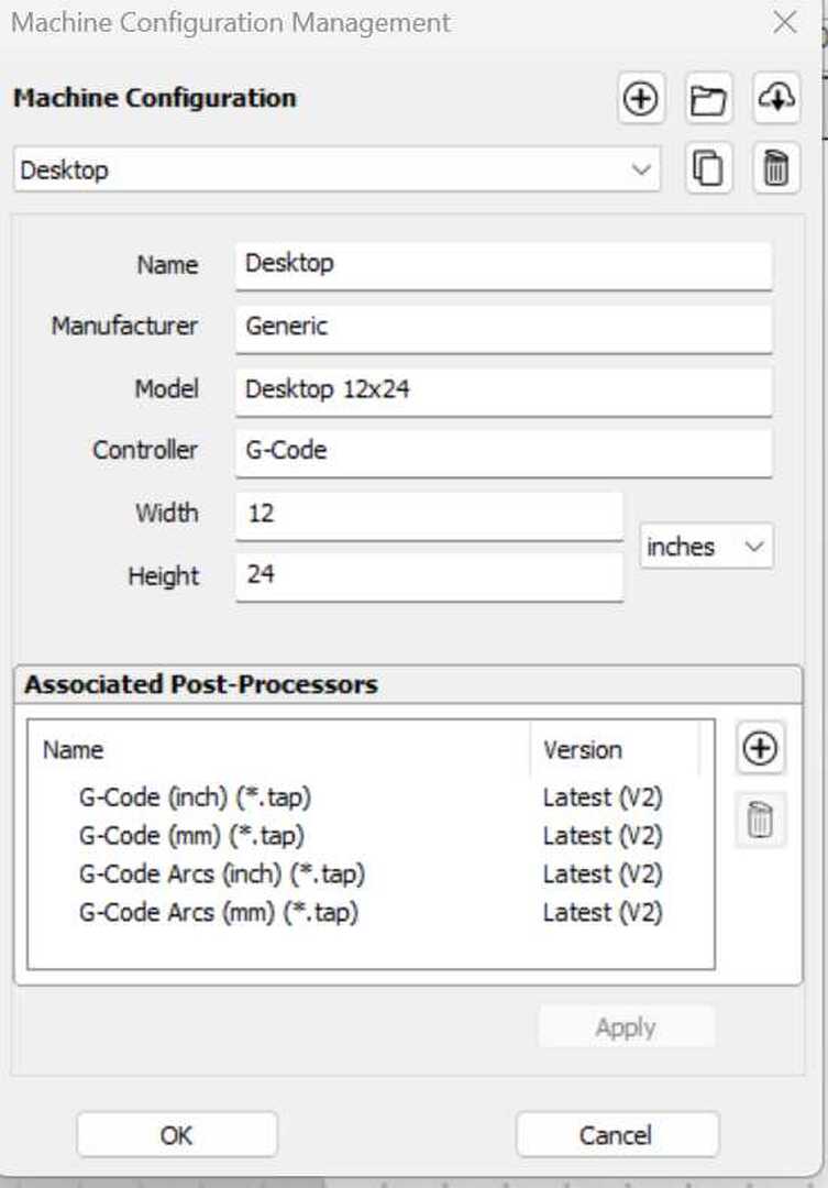

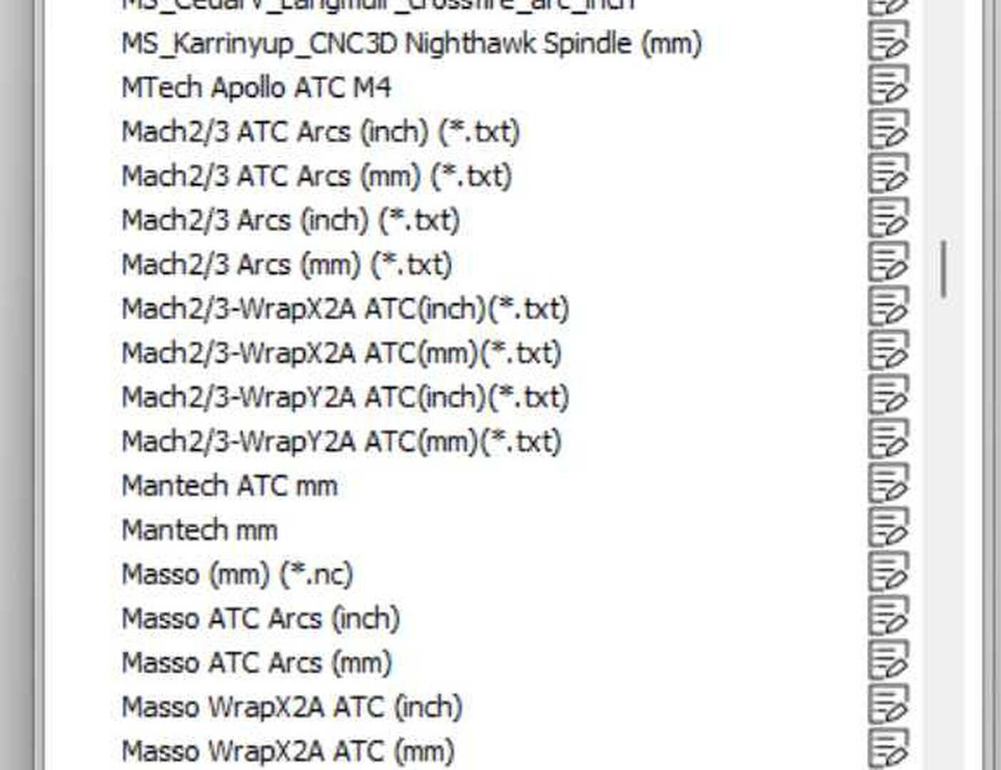

remrendes | 4256    2025-02-25 20:13:34 [5935]
A wrapx2a a forgo munkadarabot jelenti.
ATC akkor kell, ha szerszamot is akarsz cserelni, az arcs pedig ha nem.
Előzmény: kgl, 2025-02-25 19:06:16 [5934]
kgl | 421    2025-02-25 19:06:16 [5934]
Igen van benne egy pár darab, de nem tudom melyik tudja indítani majd a marómotort a szerszámhoz megadott fordulaton.
Ráadásul ezek nem .tap-ot mentenek hanem .txt amit mondjuk a mach3 is meg tud nyitni, csak jobb lenne ha .tap lenne. TXT bármi más is lehet és ez hibalehetőség.
Az inc-est ha lehet nem használnám, maradnék a mm-eseknél
Nem igazán találtam eddig leírást, hogy mi a különbség az ATC Arcs, sima Arcs és a WRAP 2A ATC között.
Előzmény: remrendes, 2025-02-22 19:14:49 [5933]
remrendes | 4256    2025-02-22 19:14:49 [5933]
A postproci kevesbbe gepfuggo, mint amennyire mozgasvezerlo fuggo. Mach2/3-hoz pedig szerintem van a Aspireban.
Előzmény: kgl, 2025-02-22 11:19:24 [5931]

kgl | 421    2025-02-22 11:19:24 [5931]
Ismét (még mindig) béna vagyok.
Eljutottam odáig a Vertic tanulásban, hogy be kell állítani egy postprocess-t. A vertic help nem sokat segít, a neten kerestem postprocess témában videókat. Mindenhol azt mondják, hogy ha nem szerepel a gépem a postprocess listában akkor írjak a gyártónak. De ezt a gépet én terveztem és építettem, így hiába írnék magamnak levelet nem tudnék segíteni magamnak A házilag épített gépekről sehol sem találtam infót.
Ha jól értelmeztem a videókból a post process mondja meg a CNC marógépnek, hogy mit mikor, hogyan csinálja és ezt menti .TAP fileba. Például mikor indítsa el a marómotort a szükséges fordulatszámon, mikor kapcsolja be a vízhűtést stb... Alapértelmezésnek a 4 darab inc és mm-es postprocess van a Desktop és a Large alatt. Erről képernyő mentést mellékelek. Más gép nincs még konfigurálva a Machine Configuration-ban.
Segítsetek kiválasztani egy olyan post processt ami megfelelne nekem a következő géphez:
-Mach3 vezérlőkártya
-marómotor indítás/leállítás/fordulatszám beállítás
-mm -es mértékegység
-a gépem asztala 1200 mm * 1000 mm
-a Z tengely úthossza 400 mm
Remélem minden lényeges dolgot leírtam.
Előre is köszönöm a segítséget.

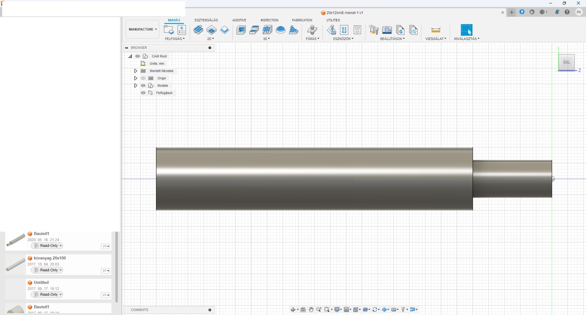

Aknai Gábor | 3191    2023-12-12 14:15:00 [5919]
csináltam erről gyorsan egy videót, megrajzoltam a tengelyt szemléltetésképpen.
A jobb megértéshez csak át kell fáradni a Fusion360 topikba.
Előzmény: tekes, 2023-12-12 10:32:21 [5917]

tekes | 187    2023-12-12 10:32:21 [5917]
Esetleg tudnál írni egy konkrét példát:
CAD szoftver neve -> adatformátum (fájltípus, és adattartalom) -> CAM szoftver neve -> a postprocess eszköz -> géptípus.
Előzmény: remrendes, 2023-12-12 09:10:18 [5916]
remrendes | 4256    2023-12-12 09:10:18 [5916]
Az ACAD-ot 3D-ben en nem eroltetnem, nem arra valo.
Iagzabol a folyamat egyszeru, CAD -> CAM -> postprocessz -> megmunkalas. A CAM-ben tudod megadni az anyaghoz tartozo specifikus ertekeket, szerszamokat. A postprocesszor tartalmazza a gepspecifikus parametereket.
A kepen levo tengelyhez eleg egy skicc a sarki esztergalyosnak.
Előzmény: tekes, 2023-12-11 14:58:05 [5914]
tekes | 187    2023-12-11 14:58:05 [5914]
TLDR Kezdő vagyok, irodalmat, linket keresek az alapok tisztázásához.
Az Autocad Civil3D rutinos felhasználója vagyok, de nem gépész. Csatolok egy mintaképet. Ez a tengely -szerintem- egy négytengelyes marógépen egy felfogásból, egy szerszámmal elkészíthető (a menetek nélkül). A csatolt képet a netről szedtem, de nem okoz nehézséget alakra hasonlót rajzolni. Azt viszont nem tudom, hogy milyen objektumokat használhatok, pl lemez, szilárdtest, etc. És még sok mindent nem tudok, ami ahhoz kell, hogy a dxf a CNC forgácsoláshoz szükséges adatokat tartalmazza.
Továbbá, ha készen van a munkadarab terve megfelelő dxf-ben, abból hogyan lesz forgácsolási terv? Pl. a nagyobb anyagleválasztásokat több fogásban kellene csinálni. A fogásokat "kézzel" be kell tervezni?
Szóval a teljes folyamat a gondolattól a kész termékig milyen szoftveres lépéseken keresztül zajlik? (Ja, csak egyedi barkácsolás érdekel, sorozatgyártás nem
