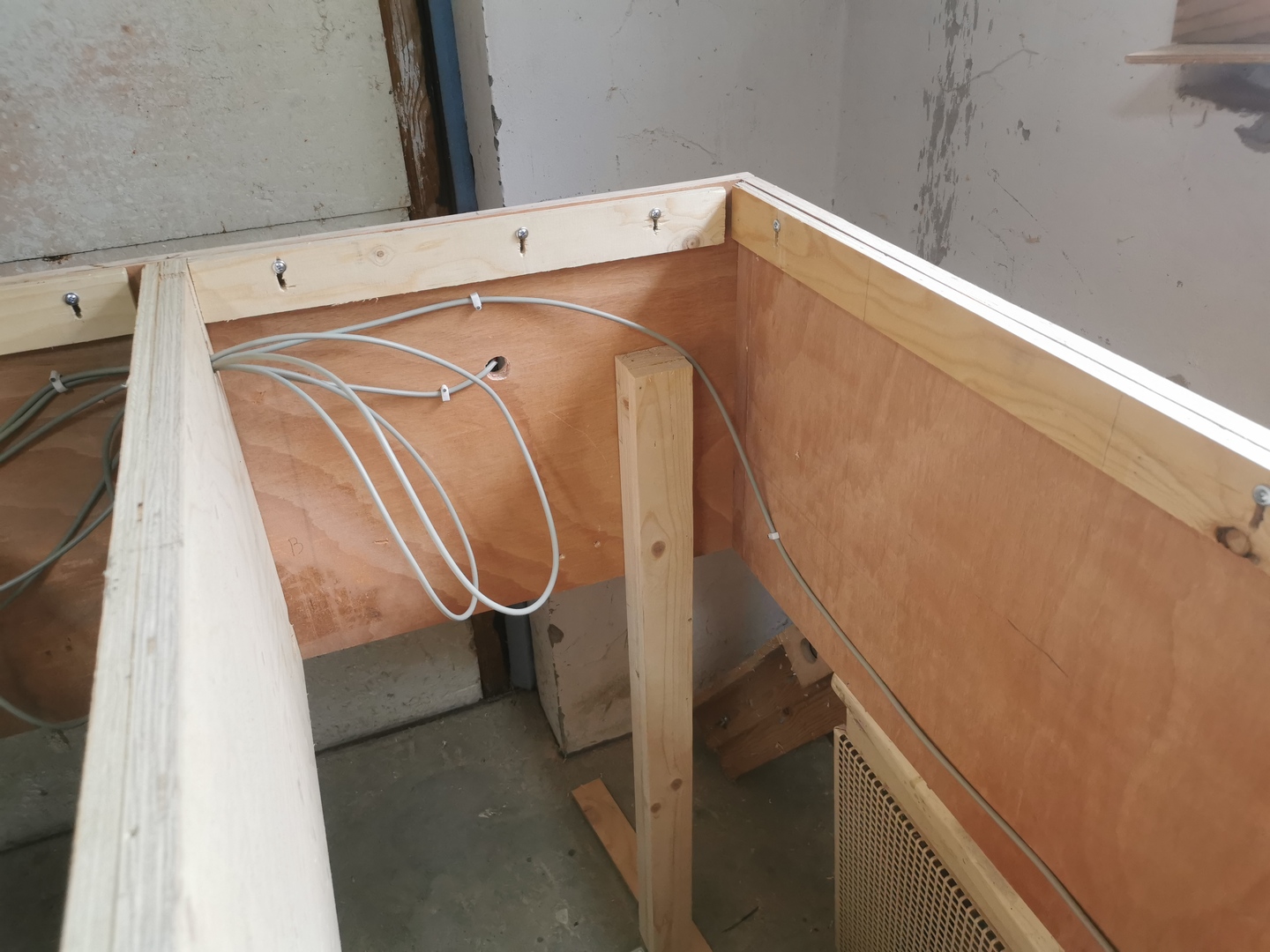

Ebben igazad van. A hőtágulás, rugózás piszok nagy akár fánál akár fémnél. Fánál még a páratartalom is rátesz egy lapáttal.
Igazában végig gondolva a 120 cm hosszon a 0.68 mm eltérés nem olyan vészes.

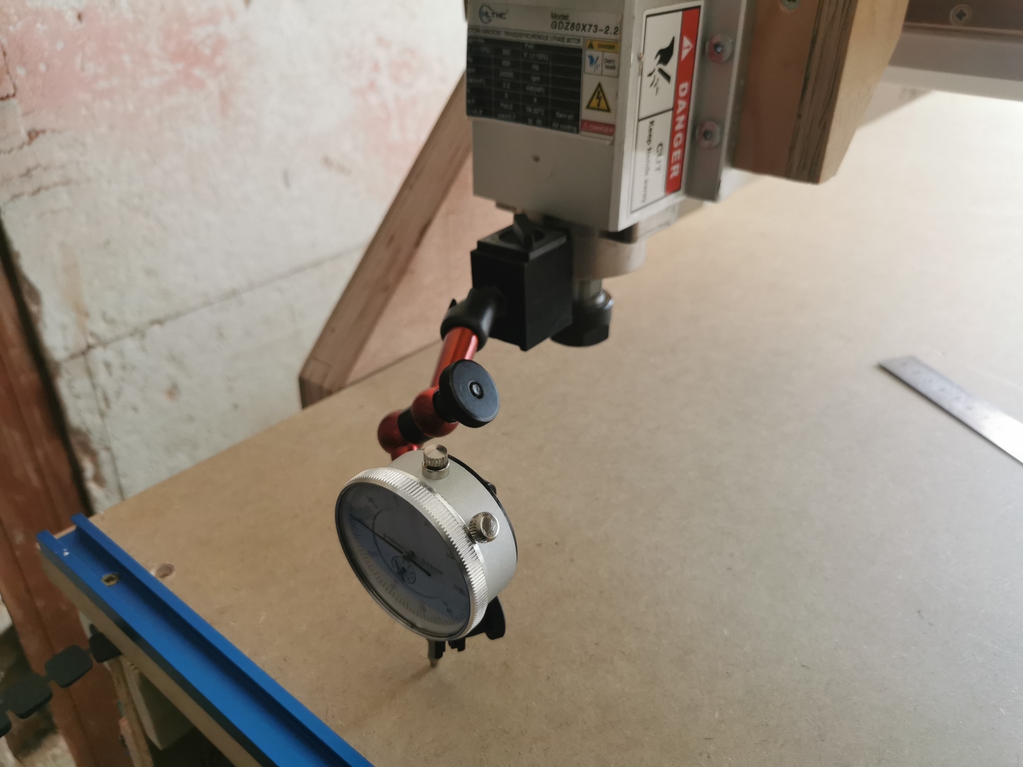

Szalai György | 9544    2025-05-09 19:49:52 [443]
Ne törődj vele. Ebben a mérttartományban minden rugó. Hőtágul, vetemedik, kopik.
Egy papírlapon egy 10cm-es vonalat sem lehet húzni grafitceruzával úgy, hogy pontosan minden pontja, az előre megálmodott elméleti pozícióhoz képest, század tűrésű legyen.
Előzmény: kgl, 2025-05-09 12:27:22 [440]

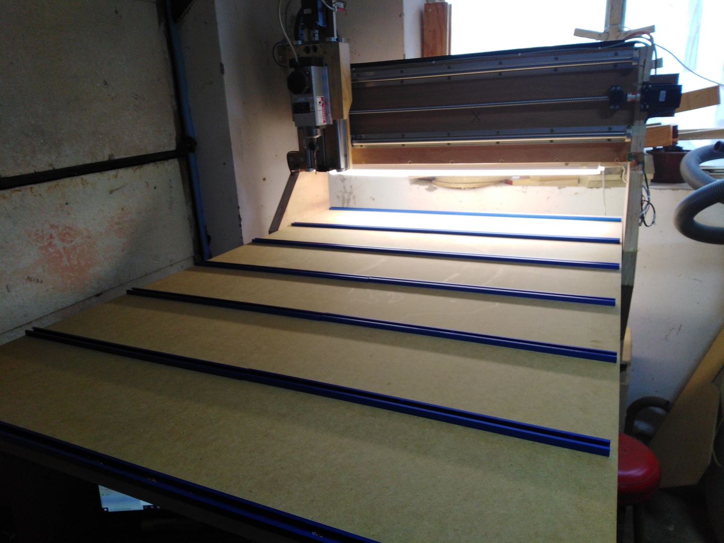

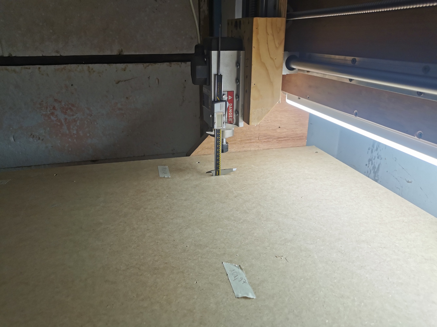

kgl | 421    2025-05-09 19:31:10 [442]
Most végeztem az alsó asztallap beállításán. A mikrométerrel nem sokra mentem mert a mágneses talp sajnos elmozdult a marómotor hengeres nyakán, nem tartott meg tökéletese a mágnese. A digit tolómérőt csak úgy felragasztottam kétoldalas ragasztóval a marómotor oldalára, úgyis csak a mérési pontok összehasonlításához kellett, így mindegy hogy milyen értéket mutatott az első ponton, a többit ehhez viszonyítottam.
9 helyen csináltam méréseket 3 sorban az asztalon. Természetesen a két hosszú végén és középen.
Ezeket mértem soronként
101.68 101.97 102.02
102.29 102.32 102.15
102.29 102.32 102.32
Így az asztallap bal felső sarka és a jobb alsó sarka között a legnagyobb a különbség, összesen 0.68 mm az eltérés.
Az MDF hullámossága is kb 0.4 mm körül van. Azért majd megpróbálom majd holnap korrigálni, csak már nagyon kidöglöttem ma az asztal alatt bujkálni egész nap ki be a szar lábaimmal. De az sem nagy baj, ha mrad ez az eltérés, mivel erre a 18 mm-es MDF-re még rákerülnek a C sínek és a sínek közé még egy réteg 10 mmm-es MDF csíkok. A felső MDF-ben is lesz valamennyi hullámosság, igazában az lesz a fontos, hogy ott tudjam korrigálni. De ez már könnyebb lesz, mert a csíkok alá könnyen tudok papír alátéteket rakni a szintbe állításhoz annyit amennyi kell.
Az első 3 képen a szintező lécek vannak amit az asztallap alá csináltam. A csavarok alatt kicsi nút van marva, hogy lehessen állítani a magasságban a léceket.
A 4.képen a mikrométeres próbálkozás volt, az utolsó képen a tolómérős mérés.
Előzmény: ANTAL GÁBOR, 2025-05-09 16:03:25 [441]

kgl | 421    2025-05-09 12:27:22 [440]
Elkezdtem az MDF asztallap szintezését a mikrométerrel.
Azt tudom, hogy 1 század mm pontosra akarom majd beállítani akkor az nem lehetséges, mert az MDF lap ennél sokkal hullámosabb. Pici műanyag ékeket raktam az asztallap alá, ezzel próbálom beállítani az asztallapot. Azt már észrevettem, hogy ha csak a 4 sarka alá rakok éket, akkor az asztallap közepe lejebb van mert lehajlik az MDF lap a saját súlyától. Ezért középen is kell éket használni. Az asztallap súlya kb 40 kg.
Relief maráshoz szerintem elég ha 1-2 tized mm pontosra sikerül beszinteznem az asztallapot ???

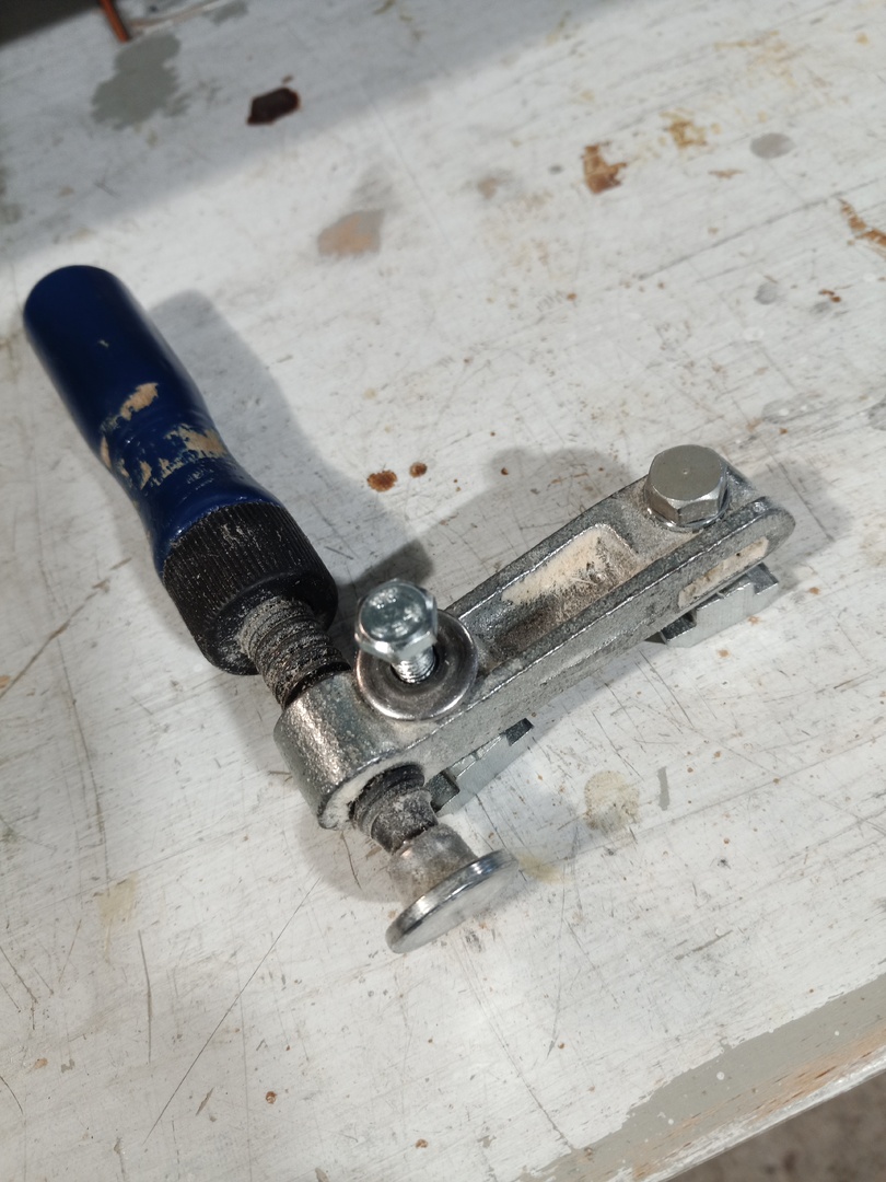

tekes | 187    2025-04-17 08:10:40 [435]
Igen, de ez hirtelen készült, hulladékból, egyszerhasználatosnak, és az asztal szélén volt, ott hozzáfértem a nyeléhez.
Előzmény: kgl, 2025-04-17 02:07:37 [434]

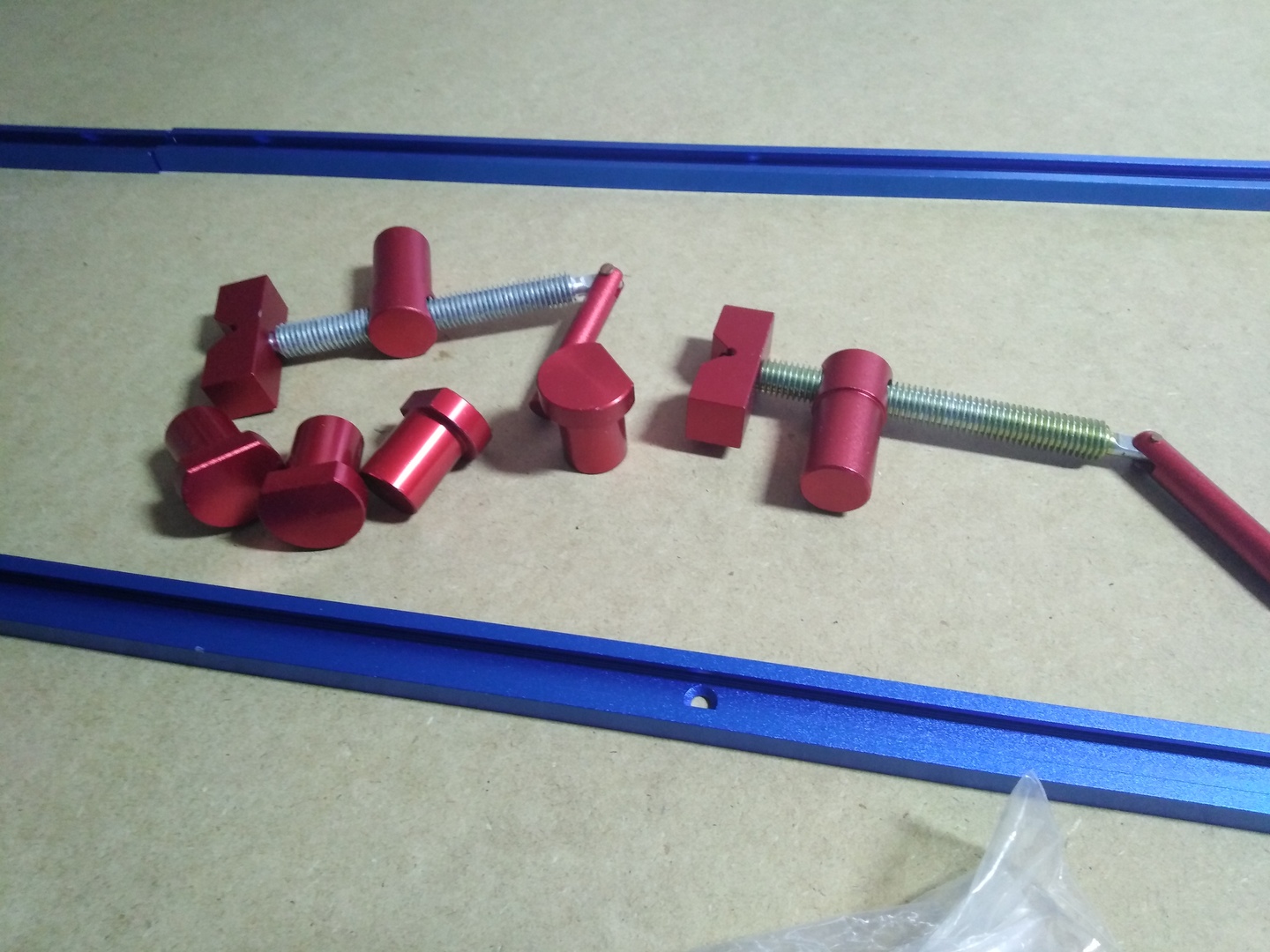

tekes | 187    2025-04-17 00:04:40 [432]
Kíváncsi vagyok, hogy fog beválni ez a nagy asztal. Milyen sűrű az alátámasztása?
Az oldalszorítót is lehet a horonyba rögzíteni
Ez elég primitív lett, de majd csinálok szebbet is!
Előzmény: kgl, 2025-04-16 19:26:37 [431]
kgl | 421    2025-04-16 19:26:37 [431]
Az asztallap mérete 1470 * 1010 mmm
Ebből a hasznos úthossz 1054 * 810 mm
Mivel mind x mind y irányban kisebb az hasznos úthossz, ezért a síkbamarást nem tartom jó ötletnek. Az asztal 1.5 mm-es lejtését hosszírányba kell érteni. Ezt úgy fogom kompenzálni, hogy az asztallap szélei alá a váz belső oldalán ütközö léceket rakok be állítható magasságúra. A mearóba befogott vastag marószárral fogom ütköztetni körben mindenhol.
Ma elkezdtem kimérni a T sinek helyét. A legelső az asztal éléhez van vonalba rögzítve már. A többit csak próba méréshez raktam fel az asztalra.
A T sinek között 10 mm-es vastag MDF lesz. Ez látszik a képeken. A második képen az oldalszorító látszik, ezeknek a tüskéi az asztallap MDF részébe fúrt lyukakba kell bedugni az ütközöket és a szorítót is. Ezen még vacilálok egy ideig, mert az ütközők tüske részei ami a furatokba kell dugni túlságosan hosszúak, emiatt teljesen át kell fúrni mind a 2 réteg MDF-et. Ennek hátránya hogy a forgács le fog hullani a lyukakon. Alatta meg ott van a számítógép, és a teljes elektronika, így a forgács és a por bejutna a számítógéphez amit szeretnék elkerülni. Ezen még agyalnom kell.
Előzmény: AWE, 2025-04-16 16:19:25 [430]

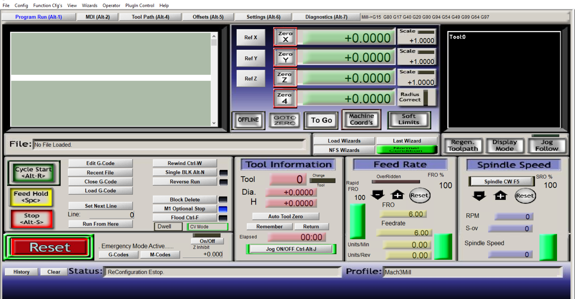

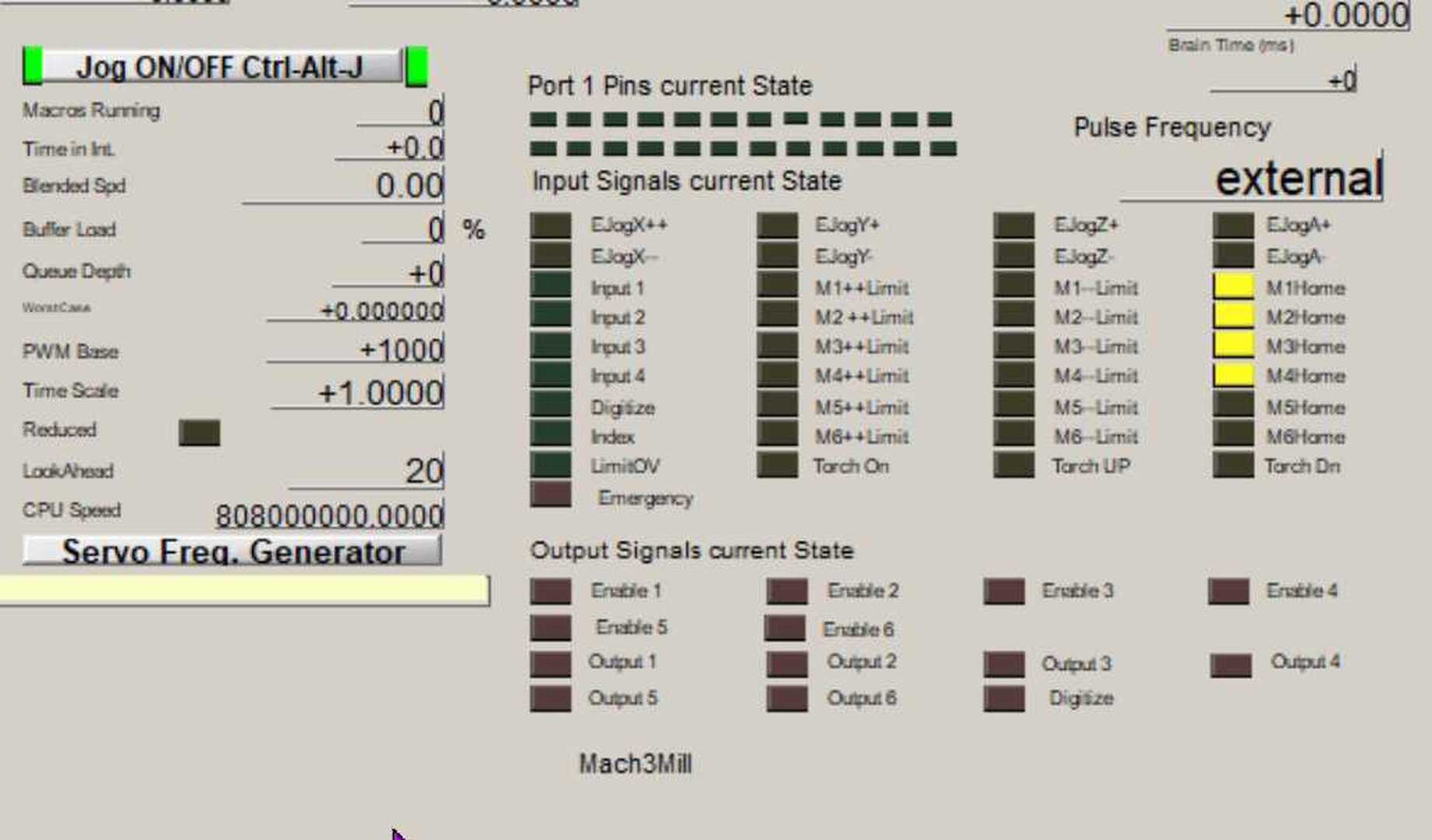

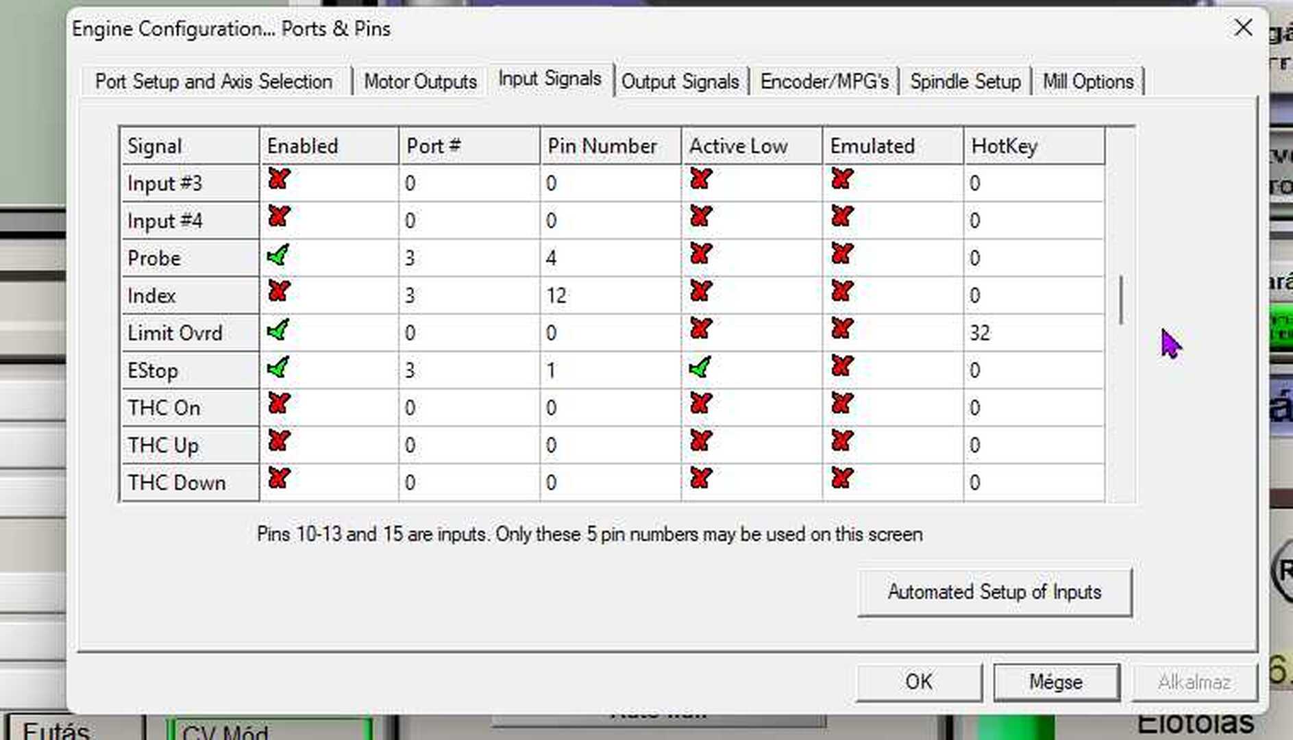

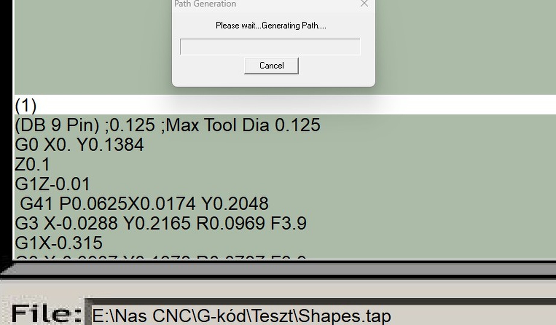

kgl | 421    2025-04-04 13:27:19 [423]
Beszéltem TBS TEAM kollégával. Azt mondta, hogy a mach3.xml file megsérül néha ha sok minden van benne állítgatva. Ez valami program hiba lehet.
Ezért TELJESEN újra kell telepíteeni a mach3-at és a beállításokról készült képernőképek alapján újra kell konfigolni mindent.
Most fejeztem be az újraelepítés utáni config beállításokat. A kicsi programod most lefut marógép nélkűl tesztelve.
Előzmény: Robsy1, 2025-04-04 12:17:48 [422]

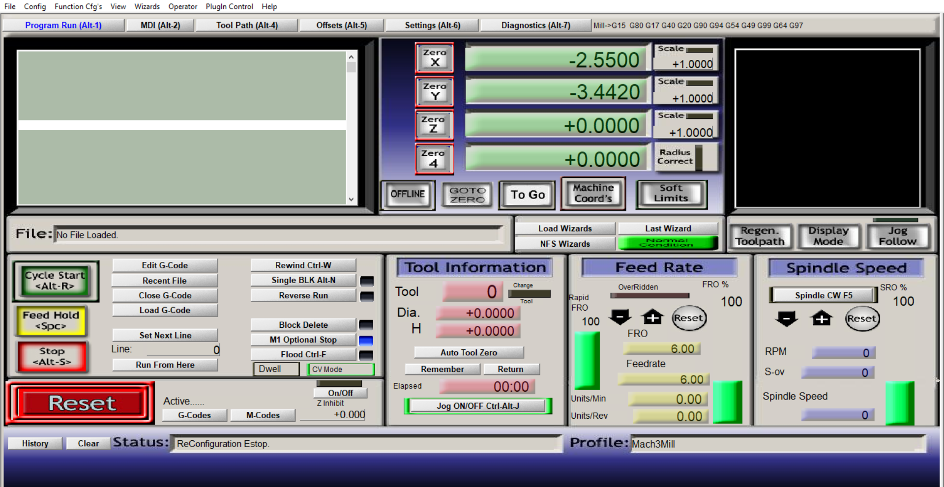

kgl | 421    2025-04-04 09:28:35 [421]
Kezdek kételkedni, hogy valaha is működni fog rendesen a gépem. Rengeteg pénzt, munkát és tanulást fordítottam rá, mégis egymás után bukkannak fel hibák amíg addig azzal nem volt probléma.
Sikerült odáig eljutnom, hogy szépen működnek a végállás kapcsolók, vissza is húzza a tengelyt a kapcsoló megnyomásakor, bár 2 tengelynél nem engedi el teljesen a kapcsolót, ezt a diag lapon is látni hogy ég a végállás kapcsoló led. A harmadik tengelyen rendben elengedi a kapcsolót.
Beállítottam a frekvenciaválltót, a reset gombra kattintva elindul a marómotor, végre felpörög 24.000-re ahogy kell, de a fordulatszámot nem tudom szabályozni a mach3-ból vezérelve.
Próbaként betöltöttem egy pár darab .tap filet ami azelőtt rendesen lefutott, mozgatta a tengelyeket szerszám nélkül, most viszont megakad a program betöltése egy hibaüzenettel, és ha becsukom ezt az ablakot, akkor sem indul a program futása, a tengelyek meg sem mozdulnak. Egyik tap filet sem hajlandó futtatni amit azelőtt rendben fut
ott.
Kezdem feladni lelkileg. Nem látom a kiutat ebből a szorult helyzetből, egyedül képtelen vagyok megoldani.

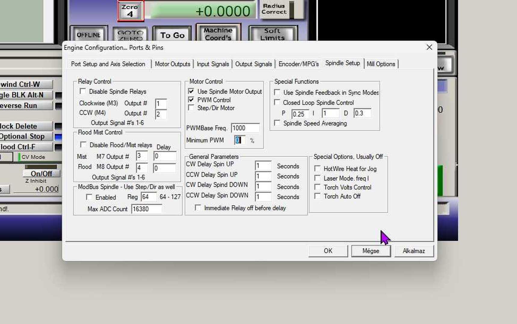

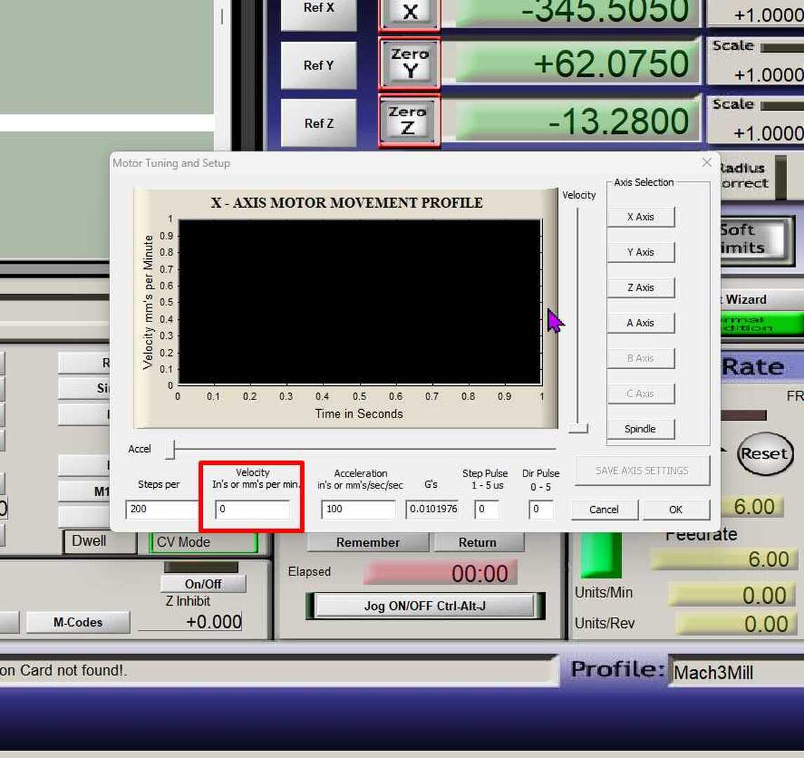

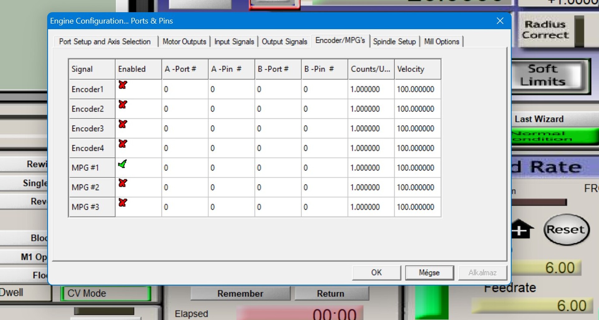

kgl | 421    2025-03-24 17:41:36 [418]
Köszönöm sikerült rájönnöm, hogy a mpeg ablakból a tab billentyűvel lehet kilépni. Működik a keréktudom vezérelni vele a gépet, de nem tudom, hogy jó irányba megy e például az y tengely ha a kereket óramutató járásával egyezően tekerem. Vagy csak meg kell szoknom, hogy merre forgassam a kereket.
A tengelyek mozognak, de elég furcsa darabos hangot ad ki a léptetőmotor, ha felkapcsolok x10 állásba akkor az is ugyanez csak gyorsabb, x100 állásban viszont mintha megcsúszna a kuplung a tengelyen. Ott már elég nagy a híd tehetetlensége a tömege miatt. Még átnézem és még próbálgatom.
Az MPG ablakban alul vannak a színes gombok, nekem ezekre nem reagál semmit.
Befagyott 2 perc alatt a fenekem a műhelybe, holnap majd befűtök.
Előzmény: TBS-TEAM, 2025-03-24 16:09:37 [417]

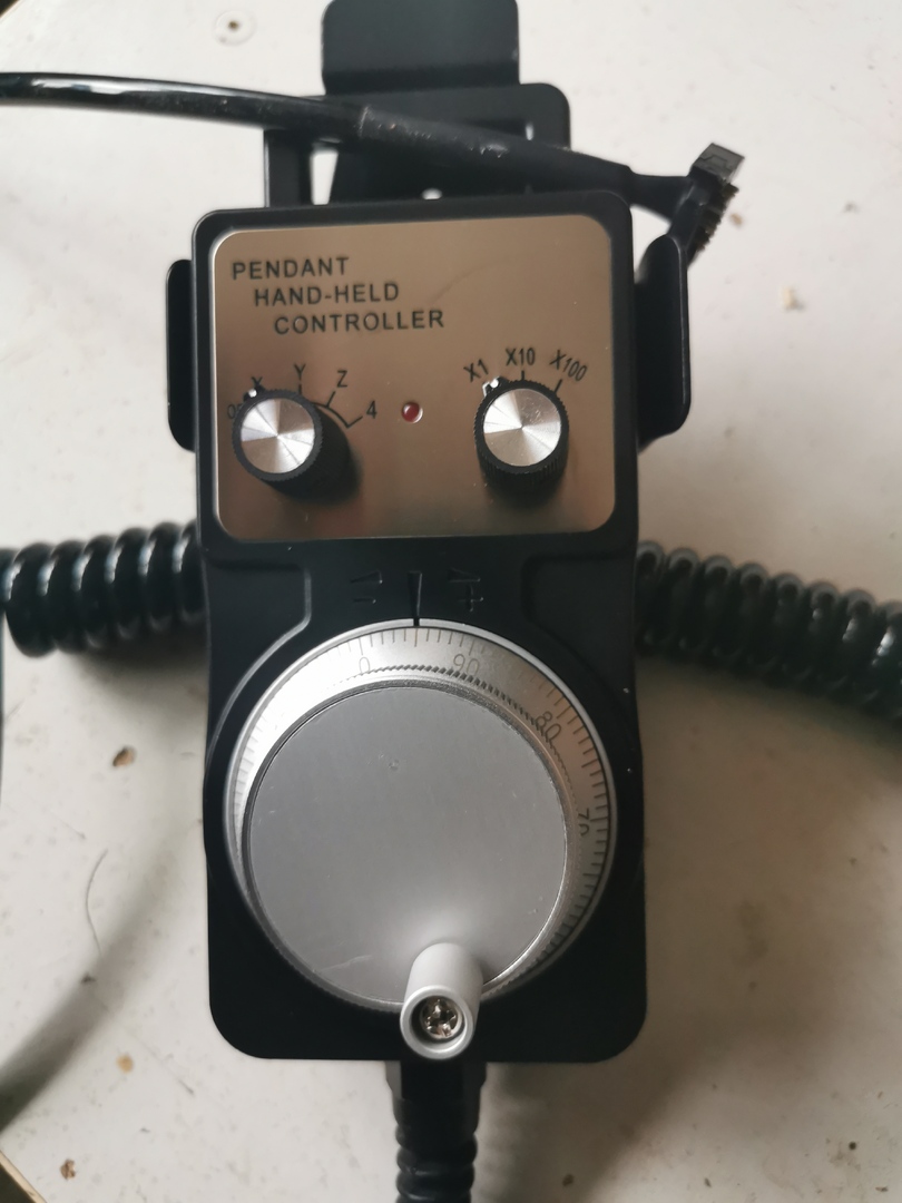

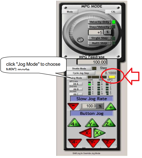

TBS-TEAM | 3006    2025-03-24 16:09:37 [417]
MPG világítson.
Előzmény: TBS-TEAM, 2025-03-24 16:06:57 [416]
TBS-TEAM | 3006    2025-03-24 16:06:57 [416]
Állitsd be a képen lévő paramétert.
Utánna nyomd meg a TAB a bill.. feljön az MPG mód és nyomd meg a JOG modot.
Elméletileg utánna működik.

kgl | 421    2025-03-24 15:51:42 [415]

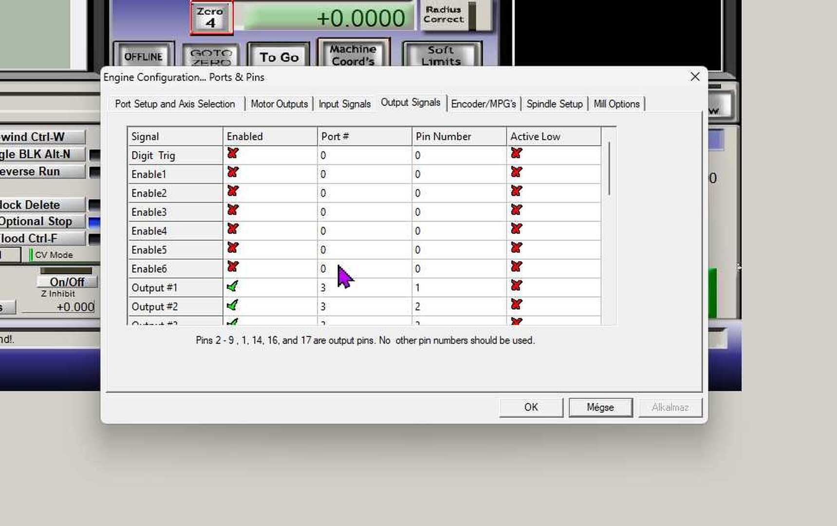

Köszi a rajzot. Nekem nem kell bekötni mert gyárilag van rajta egy csatlakozó amit a mach3 kártyán lévő aljzatba kell bedugni.
Nekem a mach3 MPG beállításokat kellene megoldani, de most a google nem a barátom és a deepseek sem tudott választ adni.

kgl | 421    2025-03-24 12:22:47 [413]
Ma megérkezett végre 2 hónap alatt a megrendelt MPG. Az a werzió érkezett amit be kell dugni a MACH3 kártyán lévő csatlakozóba.
Természetesen be is dugtam, és természetesen nem tudta vezérelni a gépet mert nincs bekonfigolva.
Van valakinek tippje, hogy mit állítsak be?

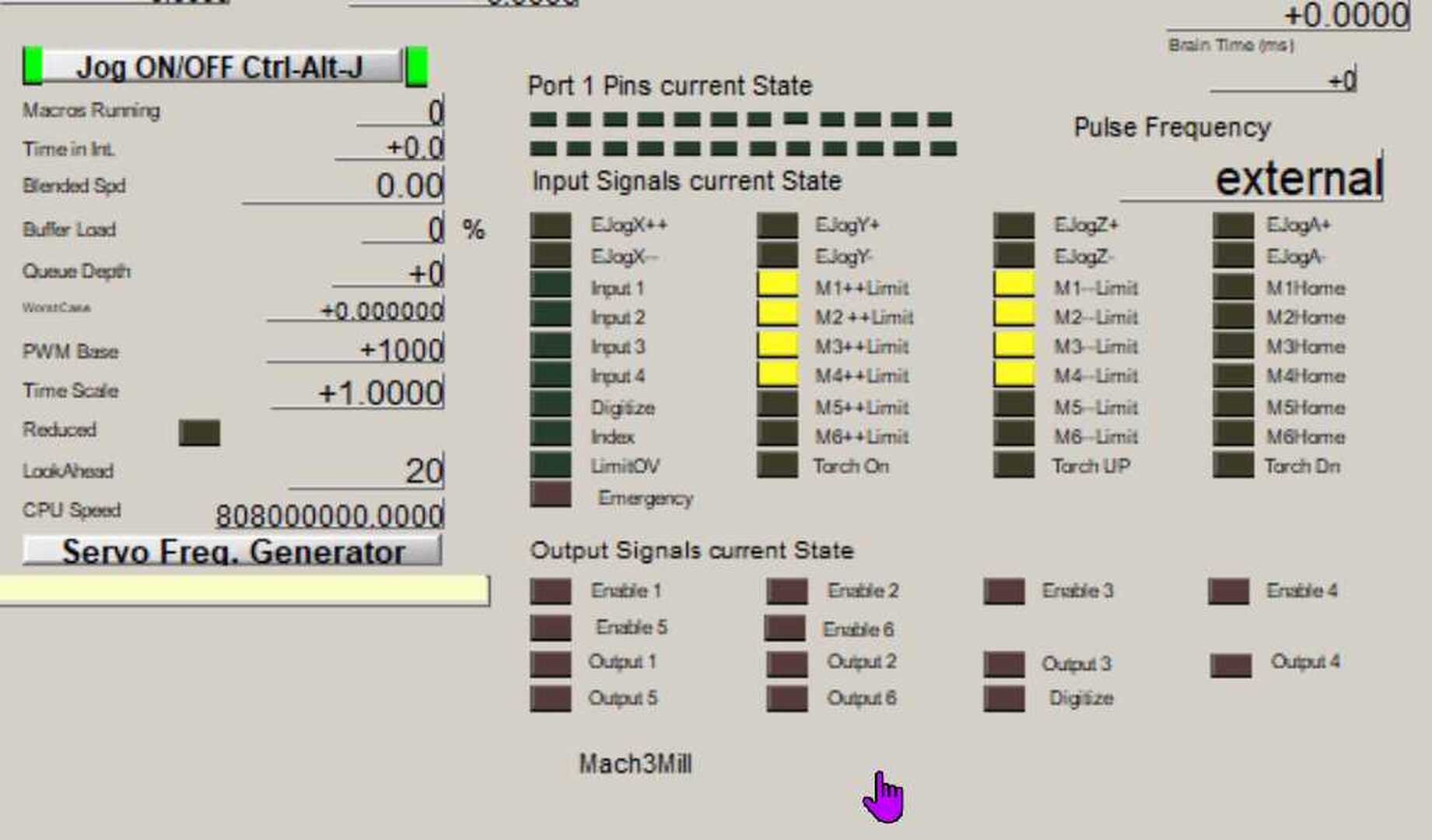

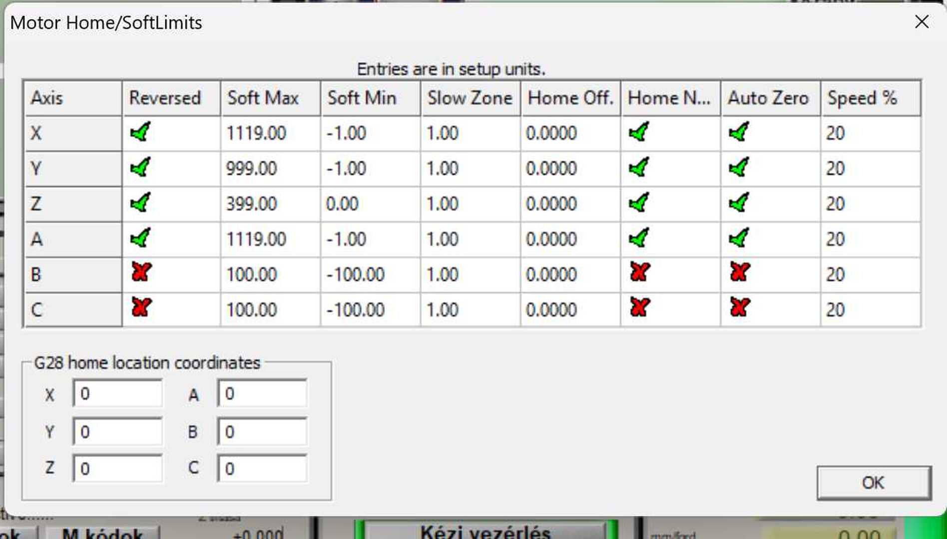

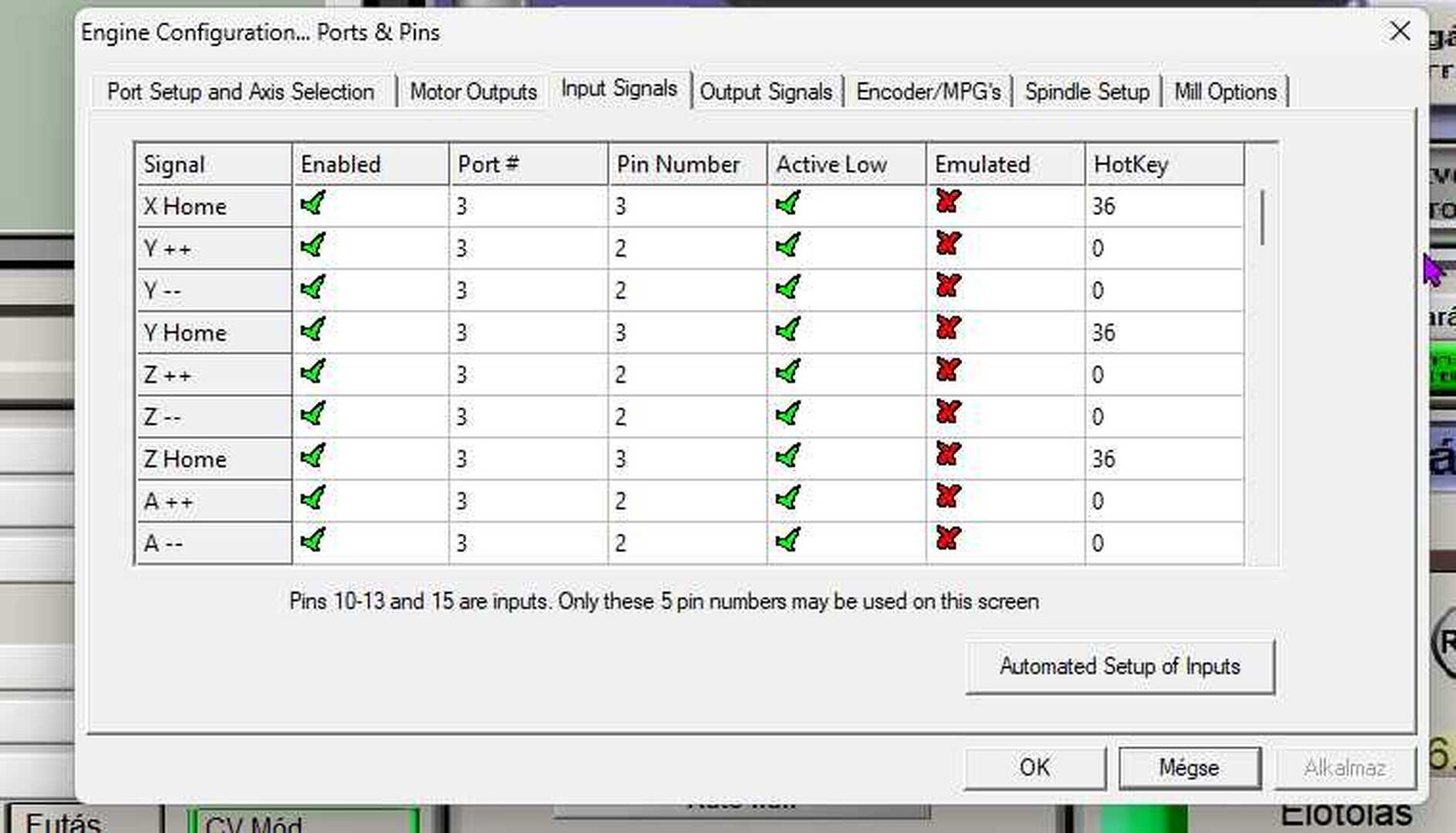

TBS-TEAM | 3006    2025-02-01 20:59:05 [411]
Egyszerre csak egy tengelyen végezheted el a Home poziciót és ha az végez, csak akkor indithatod a következőt.
Előzmény: kgl, 2025-02-01 19:55:02 [410]
kgl | 421    2025-02-01 19:55:02 [410]
Működik a gép, de a végállás kapcsolókról nem akar lemászni magától. Nem tudom, hogy ez a számomra kicsit nehezen érthető videó jó megoldást adna?
https://www.youtube.com/watch?v=eeI0vTYEQM4&t=50s
Kikapcsolja a végálláskapcsolót plusz értéket és a minuszt nem?

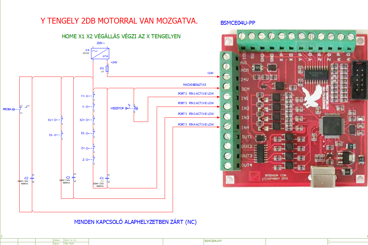

Végre sikerült összeraknom a gépet, jött az első próba. Bekapcsoláskor szépen mozogtak a tengelyek, majd kb 1 perc próbálgatás után letiltott. A mach3-ban a végállás visszajelző lámpák folyamatosan világítottak mint a karácsonyfa, pedig egyik végállás kapcsolón sem volt tengelyvég ütköztetve. Elkezdtem méregetni, hogy mit kötöttem el, de minden jól volt bekötve. Majd elkezdtem a vezérlőkártyáról lekötni a végállás kapcsolók vezetékeit, így kiderült hogy az asztal jobb elülső és az X y tengely vezetékében van valahol a szakadás. Sorban egymás után kezdtem kimérni a vezetékeket de már túl fáradt voltam így hagytam a fenébe. Ma reggel megint nekiveselkedtem kicsit kipihenten és hamar rájöttem, hogy az asztal oldalán lévő kábelkorbács egyik vezetékében van szakadás. Kezdhettem megint szétszedni a kábelrendezőt kifűzni belőle a rossz árnyékolt vezetéket ami a gép híd lábába ment fel a vezérlő kártyától. Nagyon hamar rájöttem, hogy ott rontottam el a vezetékezést, hogy amit ide beraktam árnyékolt vezetéket az csak 1 piros és 1 fekete vezeték volt és egy erű tömör vezeték volt. Próbaként egy új több erő vezetékkel bekötöttem csak úgy a levegőben tesztelésnek, lengővezetékkel a híd végálláskapcsolóihoz felmenő ágat a vezérlőkártyára, és jó lett. Azaz egyértelműen a kiszedett vezeték egyszerűen eltört és nem érintkezett a 3 méteres hosszában valahol. Szo mi szó, nem sokáig bírta ez az árnyékolt vezeték a kábelkorbácsban a hajtogatás.
Kerestem normális többeres vezetéket és elkezdtem befűzni a kábelrendezőbe ami jó 4 órás játék volt, mivel nem fért be a kezem a híd lába és az asztal oldala közé. Természetesen a műanyag kábelrendezőt is végig szét kellett bontanom, a vezetékcseréhez.
Most estig eljutottam odáig hogy újra működik az összes végállás kapcsoló ami sorba volt kötve.
Holnap még befejezem a burkolatok felrakását és jöhet a teszt megint.

kgl | 421    2025-01-28 04:05:28 [406]
A LayzikaCam programot nem ismerem. de közben rájöttem én is, hogy a cam programban a helye a szerszámpálya meghatározáshoz.
Előzmény: remrendes, 2025-01-27 18:03:45 [405]

Egy keveset haladtam a CNC gép építéssel. Szétszedtem elég rendesen, mert lejjebb kellett engedni a hidat. Cirka 5 cm-el került lejjebb. Már ez a része össze is van rakva. Most a tokmány nem ér le az asztalra, de ha egy rövid 3 mm-es gravírtűt befogok az már leér.
Az összeszerelés utáni teszt még nem volt, mert most a vezetékezéssel küzdök meg az Z és Y tengelyen a végállás kapcsolóknak új rögzítést készítek, ami stabilabb és nem állítódik el.
Kérdésem is volna. A mach3-ban nem találtam olyan menüpontot amibe a meglévő marószárakat lehetne deffiniálni. Csak én vagyok béna vagy tényleg nincs benne?
kgl | 421    2025-01-11 21:03:29 [403]
Köszönöm szépen neked a mai telefonos segítséged. Sandor61-nek is köszönöm a türelmes segítségét. Nélkületek nem tudtam volna magamtól kijavítani azokat a hibákat, amiket én követtem el a cnc tapasztalatlanságom miatt.
Sikerült a ma napon átkonfigurálni/felcserélni az X és Y tengelyt, így a mach3 képernyő ablakában megjelenő mozgások most már egybe esnek a gépen a valóságos mozgásnak. A Z tengelyen is fel kellett cseréni a léptetőmotor forgásirányát a motor tekercsek vezetékeinek átforgatásával. A frekiváltót is sikerült felkonfigurálni, igaz még a mach3 kártyáról még nem lehet indítani, de a frekiváltó kezelőjéről már működik szépen. Itt említeném meg, hogy a kicsi méretű kézikönyvben egy pár konfig paraméter hibásan lett megadva alapértelmezett értéknek, mert az ott szereplő beállításokkal nem működött és error hibát dobott.
Most késő este hibátlanul lefutott egy 8 kbyte méretű ball.tap file ami 305 soros.
Még van mit csinálnom a gépen, vezérlőkártyát kell cseréni mert hibás feszültség értéket állít elő a 24V-ból, 5 illetve 10 V kellene, hogy legyen, de 5V helyett csak 4.05 V jön ki belőle, illetve a 10V helyén 0V.
A hidat is lejjebb kell engednem, ehhez még ki kell találnom a legkisebb fájdalommal elvégezhető átalakítást. 2-3 ötletem már van rá de még nem tudom melyiket fogom megvalósítani. Erre szokták mondani, hogy erre még aludnom kell.
Az is kiderült, hogy amit a Microsoft önkényesen feltelepített Windows 11-et a gépre, az nem jó, mert néha nem indulnak el programok csak akkor, ha teljesen újraindítom a gépet, mert lefagy a program indulása. Újraindítás után viszont elindul a program. Ezek szép fantom hibák forrása. Lehet, hogy más gépen a win11 szépen futtatja a mach3-at de ezen a Dell Latitude E7470-es gépen nem jó a win11 hiába kényszerítette rám a Microsoft. (A nem támogatott TPM és processzor miatt)
Bocsánat hogy ilyen sokat írok, de szeretném, ha valaki majd hasonló hibába esik vagy hibával találkozik, annak talán segítséget nyújt ez a szószátyár leírás.
Előzmény: TBS-TEAM, 2025-01-11 15:41:52 [402]

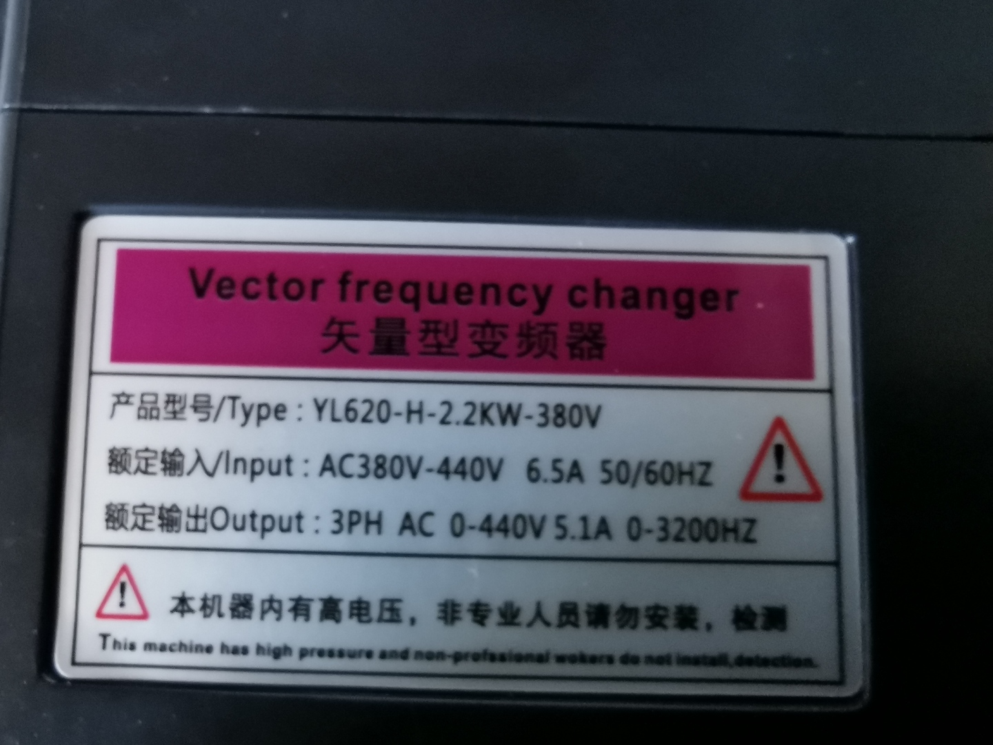

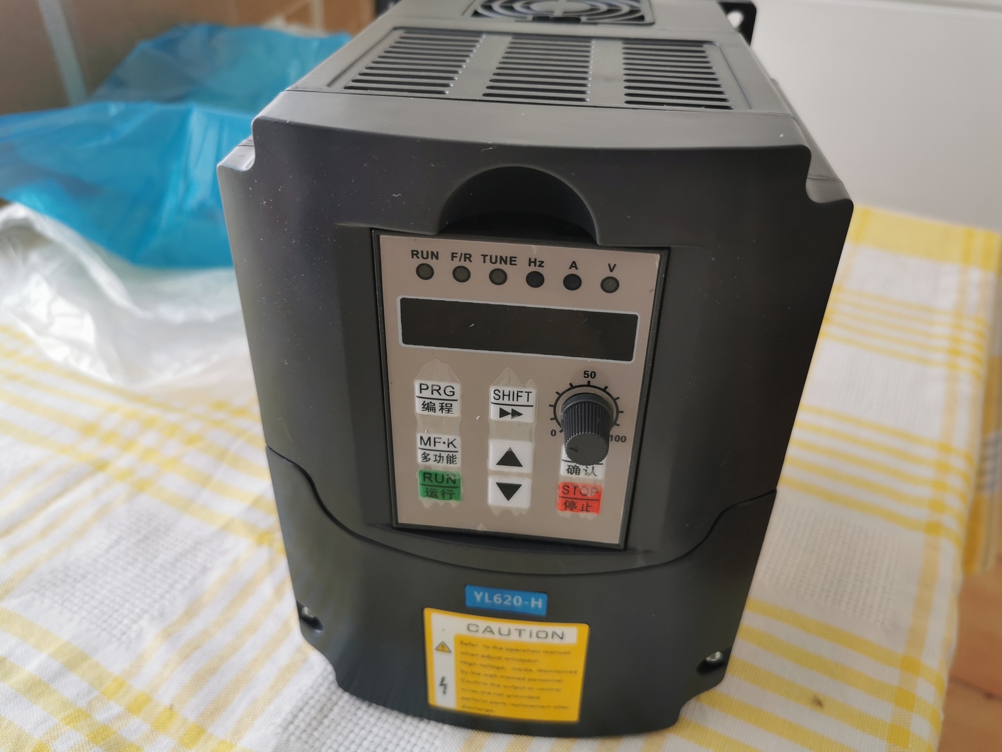

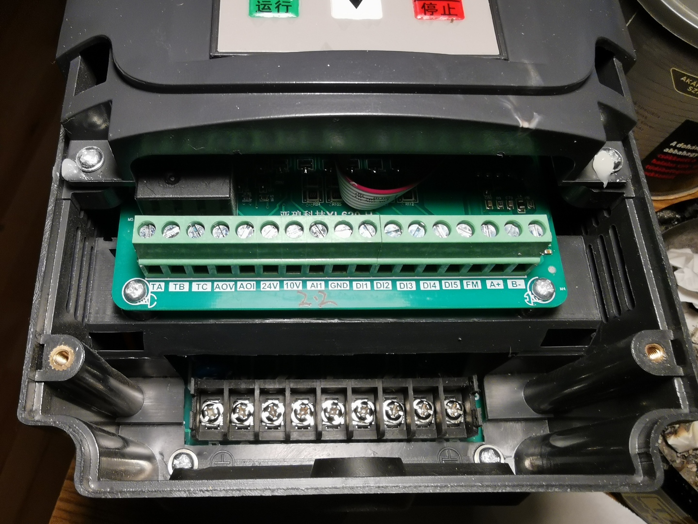

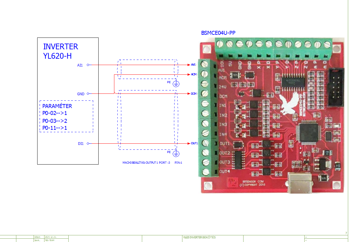

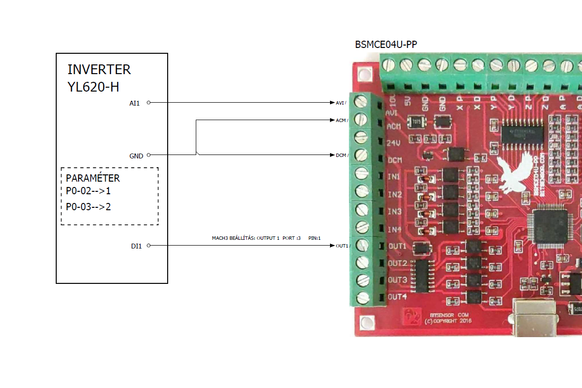

TBS-TEAM | 3006    2025-01-11 15:41:52 [402]
YL620-H 3x400V Inverter alap beállítások marómotorhoz
GDZ80x73-2,2 Marómotor
24000rpm
380V
5A
Inverter paraméterek
P0-01 = 2 V/F vezérlés
P0-02 = 0 Kezelőról inditás / (1) Mach3 Terminál bemenet.
P0-03 = 3 Kezelő potméter / (2) Mach3 (AI1) Terminál bemenet.
P0-04 = 0
Po-05 = 0
P0-06 = 100
P0-07 = 0
Po-08 = 400 Beállítotható frekvencia max.
P0-09 = 0 Futás irány Előre
P0-10 = 400 Max frekvencia
P0-11 = 0 Kezelő potméter / (1) Mach3 (AI1) Analog bemenet 0-10V
P0-12 = 400
P0-13 = 0
P0-14 = 120
P0-15 = 8
P0-16 = 0
P0-17 = 5,0
P0-18 = 5,0
P0-19 = 1
P0-21 = 0
P0-22 = 1
P1-00 = 1
P1-01 = 2.2 Kw motor
P1-02 = 380 Motor feszültség
P1-03 = 5 Motoráram
P1-04 = 400 Motor frekvencia
P1-05 = 24000 Motor fordulat
P1-37 = 0

TBS-TEAM | 3006    2025-01-07 19:50:14 [400]
A szoftveres határok csak akkor lépnek
életbe, miután a gép felvette a referenciapontot.
Minden tengely X-Z-Y piros keretről zöld keretre vált.
Az eszközkezelőben ki kell kapcsolni minden USB-n az
energiatakarékos módot.
Home keresésnél le kell másznia a kapcsolóról.
Ellenőrizd a beállításokat valami nem jól van beállítva.
Előzmény: kgl, 2025-01-07 19:30:19 [399]

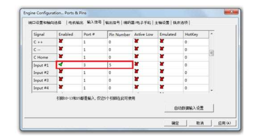

kgl | 421    2025-01-07 19:30:19 [399]
Képernyő mentésekkel lementettem az összes beállítást majd töröltem és újratelepítettem a mach3-at majd a képernyő mentés fényképek alapján újra beállítottam a max3-at.
Most egy kicsit máként működik a mach3. A Ref xyz gombok végállásra húzza motort és ott megáll. Ha kétszer nyomok resetet akkor le lehet léptetni a végállásról billenytűzettel. Eddig ezt nem csinálta. Viszont az újratelepítés elött elment végállásra, majd visszahúzta annyira hogy ne nyomja a végállást. Most ezt nem csinálja.
Végre a Motor turning menüpontot el lehet érni akkor is, ha rá van dugva a mach3 kártya és be is van kapcsolva. Ebből arra a következtetésre jutok, hogy megsérülhetett a mach3 telepítése valamikor.
A Velocity értéket 300-ról felemeltem 1000-re, végre nem kell fél órát várni míg végigfut az asztalon billetyű nyomásra.
Egy hiba még mindig fennáll, a soft limit kapcsolón nem látni hogy be van e kapcsolva vagy nem mert nem világít. Ezt hogy lehet orvosolni? Azt észrevettem a mach3/bitmaps/millbitmaps könyvtárban, hogy csak egy softlimits.jpg van mig például a machine cord's gombhoz 2 darab kép van egy szürke és egy kék keretes jpg van (a képernyőn meg szürke illetve piros keretes jelenik meg??).
Előzmény: TBS-TEAM, 2025-01-05 20:39:28 [397]

kgl | 421    2025-01-05 20:19:26 [396]
Beállítottam. Semmi eredmény. Továbbra sem tudom a billentyűről elindítani.
Egy másik hiba is van. Ha rá van dugva a mach3 kártya a számítógépre akkor nem jön be a Motort turning and setup menüpont. Semmit nem csinál ilyenkor.
Ha felviszem a számítógépet a helyére a műhelyből akkor viszont bejön a menü. Arra gondolok,hogy talán nem mindegy, hogy melyik usb portba dugom a kártyát?
Ráadásul át akartam állítani a sebességet és ahogy beírtam az új értéket akkor akárhogy lépek tovább mindig nullázza. A save gombbal is próbálkoztam de semmi, mintha nem mentené el.
Ha kilépek a programból és újra belépek akkor is nullát mutat. Úgy látszik megszálltak a démonok
Előzmény: TBS-TEAM, 2025-01-05 19:37:54 [395]
