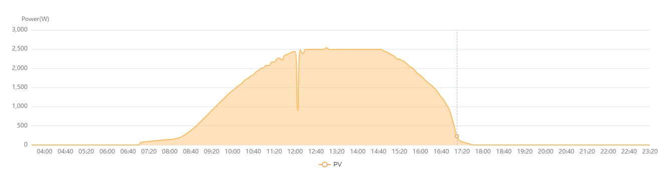

rotaryfun | 412    2025-03-05 19:42:26 [6572]
Ferenc tettem be termelési grafikonokat kicsit lejjebb, ahhoz képest. - Viszont elképzelhető hogy a jelen áramárak mellett ( 2523 Kwh ig 36 Huf ) nincs értelme mert olcsóbb megvenni 10 évig a várható többletet a szolgáltatótól. Jelenleg nullásak az éveim de tudnék értelmes célra még elhasználni 1-1.5 Mwh val többet.

Rabb Ferenc | 4387    2025-03-05 16:47:12 [6571]
Észak-keletről 30-40%, mihez képest? Onnan ritkán süt a Nap és akkor is csak egy kicsit...
Kíváncsi vagyok az eredményre. Sok szerencsét hozzá!

rotaryfun | 412    2025-03-05 16:21:00 [6570]
Köszi, én elégedett lennék 30-40% többlettel és az talán reális is. Meglátjuk !

keri | 14086    2025-03-04 19:27:55 [6569]
Kicsit így is túl van már az inverter kapacitásán a napelemed, így eleve kiszélesedett a termelés, emiatt duplázni nem fogsz, a reggeli felfutás meredekebb lesz, az hasznos.

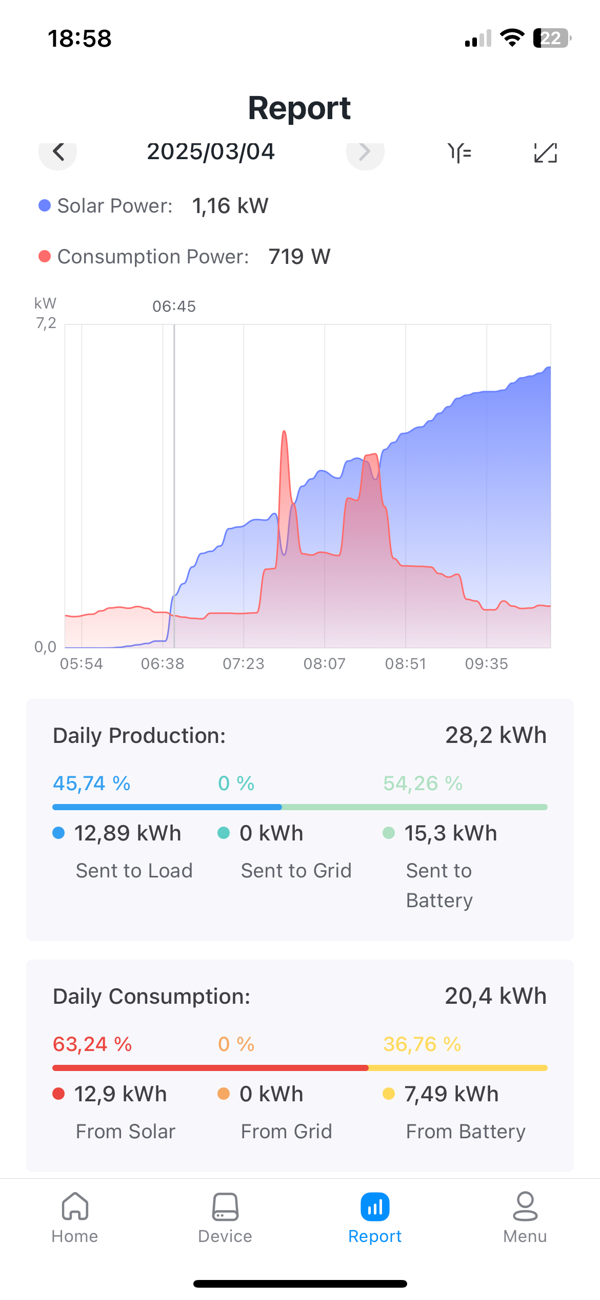

TBS-TEAM | 3006    2025-03-04 19:19:02 [6568]
Ez egy napraforgó mai termelési adata.
Reggel:
6:40-kor kelt fel.
6:45-kor már 1,16Kw termelt.

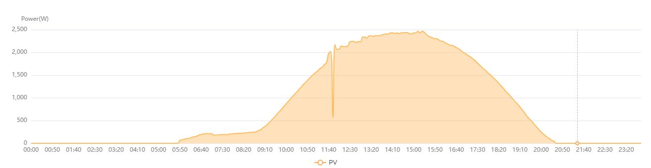

rotaryfun | 412    2025-03-04 16:32:58 [6567]
Ez meg a múlt év június elejéről egy nap amikor korán kel a nap.

rotaryfun | 412    2025-03-04 16:27:29 [6566]
Köszi, itt a tegnapi termelésem és ezt a napkeltétől 11-ig tartó időszakot kellene "felturbóznom" ami nyáron sem jobb. - Akkor megtervezem, megveszem, felszerelem aztán jöhet a próba üzem.

keri | 14086    2025-03-04 12:12:37 [6565]
Teljesen jól működik ahogy elképzeled, ha nem egyszerre dolgoznak, akkor nem lesz veszteséged emiatt, de ha nincs nagy eltérés akkor is összedolgoznak jól. A Fronius inverterem leírásában hivatalosan rá lehet így kötni több mezőt. Lehet a tiednek is van több köre az egy MPPT ellenére.
De ha nincs lehet kapni MC-4 es Y csatlakozót párban (elmenő visszajövő), azzal lehet közösíteni, de diódásat vegyél. Vagy ha nincs, akkor lehet kapni diódás toldót. Elvben a panelban lévő védődióda elég, de jobb a biztonság.

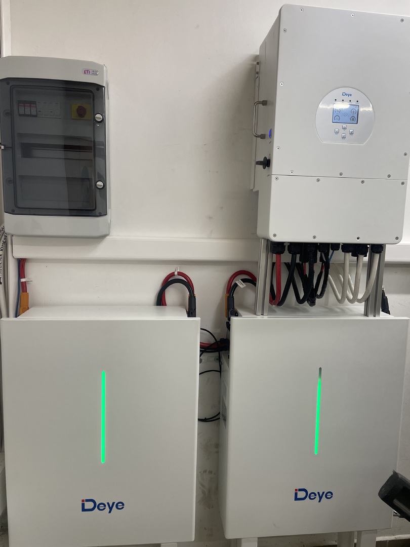

TBS-TEAM | 3006    2025-02-09 10:35:18 [6555]
~3 Millió Inverter+ akkupakk+ lim-lomok.(agregátor nincs benne).
~5év a megtérülés valószinüsithető.
A napelemek adottak voltak 10év lejárt 2023 év közepén és a szolgáltató halgatott, majd 2025 év elején küldött a tavaji évre majdnem 500.000.-Ft tartozást,
meg külön a betermelt ~8000Kw betáplált villamos energiáért ha kötök vele szerződést kifizet 4,39-Ft/1Kw.
Már eltelt több min egy hónap még nem fizetett.
Nyílt rablás.
Előzmény: Szalai György, 2025-02-09 09:37:40 [6552]

Szalai György | 9544    2025-02-09 09:37:40 [6552]
Pénzügyi oldalról hogy alakul egy ilyen?
Hány évnyi villanyszámlát fedez?
Előzmény: TBS-TEAM, 2025-02-09 08:35:07 [6551]
TBS-TEAM | 3006    2025-02-09 08:35:07 [6551]
Bekerűlt az automata átkapcsoló a helyére.
1db 12Kw DEYE 3 fázisú hibrid inverter.
2db 10Kw DEYE LIFEPO4 akkupakk. A tesztek majd megmodják elég vagy kell még hozzá (32-ig bővíthető)
Havi 50.000.- villanyszámla kiváltása.
Teljes leválláss a végcél.
Beüzemelés:
Inverter bemenetek:
szolgáltató 3x400V~ hálózat. Jelenleg.
Nincs vételezés csak ha akku 30% alatti kapacitástól.
Agregátor 3x400V~ 8Kw. Még kiépítés alatt (Gázüzemű).
Napelem 2 string meglévő napelemekkel
Tesztek élesben:
Az inverter 15mp. alatt szinkronizál össze a szolgáltatói hálózattal vételezés nélkül.
Átkapcsoló tesztek élesben:
10x végeztünk Automata átkapcsolási tesztet.
Sem a számítógépek sem a háztartási eszközökön nem lehetett észrevenni, hogy átkapcsolás történt.

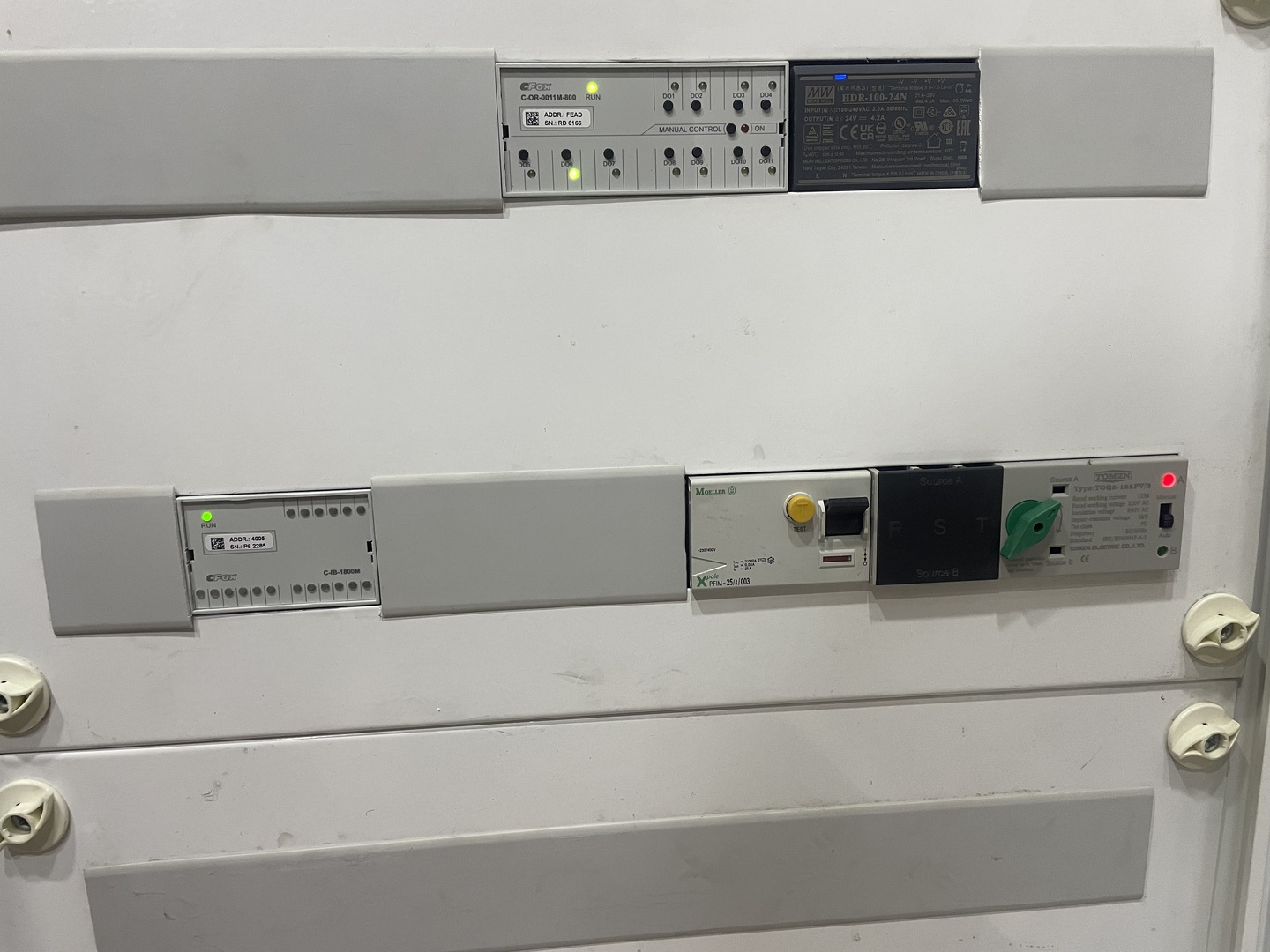

keri | 14086    2025-02-09 06:54:38 [6547]
Van ilyenem is, jól működik, de Geya jóval kisebb is jobb a vezeték bekötése. viszont ezekből csak kínai forrás van. Ráírják a szabvány megfelelőséget, de azért ezek nem állnak meg a bíróságon, mert a CE jelölés ezeken a "Chine Export" pecsétje

TBS-TEAM | 3006    2025-02-05 20:06:36 [6542]
Automata átkapcsoló.
Ez az átkapcsoló a napelem invertert részesíti elönybe.
Ha a napelem inverter kikapcsol az átkapcsoló 8ms alatt átkapcsol hálózati üzemre.
Most érkezett és üzembe fog állni pár napon belűl.
Egy kis videó a működéséről.
