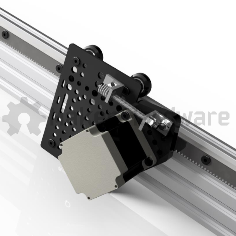

TBS-TEAM | 3006    2025-03-31 09:01:00 [16715]
Az 1.5Modul azért írtam mert ez érhető el nem ajánlás.
Közvetlen nem jó ötlet a szervomotorral hajtanod.
Lassító áttételre van szükséged.
A fogaskerekek 8mm alapfurattal rendelkeznek 12-20 fogig.
14 tengelyre minimum 17fogut lehet felrakni.
Dm:20mm
Dpt:27,6mm x3,14x3000=259992mm/perc.
Minimum 1:20 áttételű hajtomü kell. ~13m/perc a gyorsjárat.
A képek rugós fogaskerék kapcsolatról megvalósitási minták.

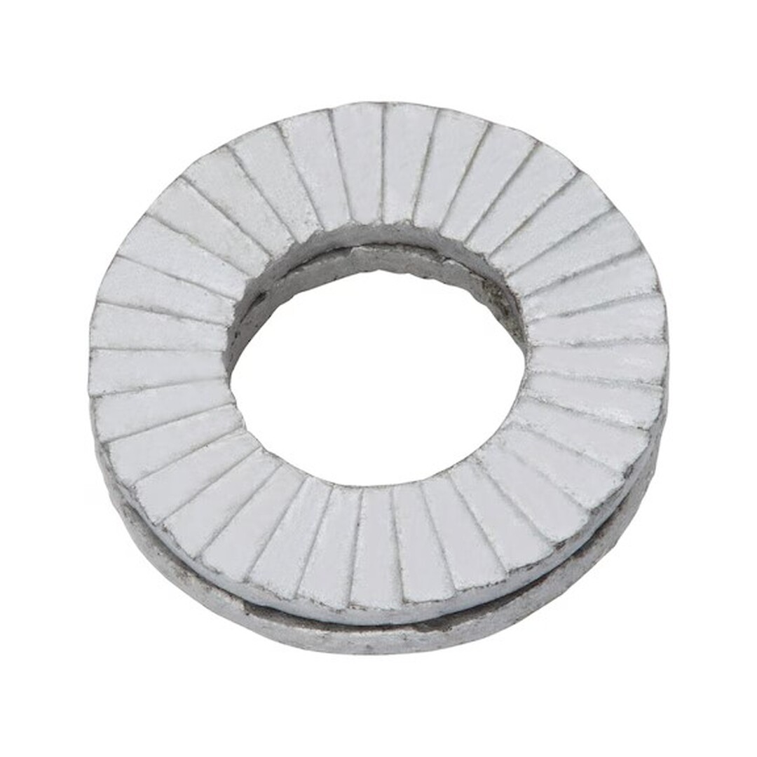

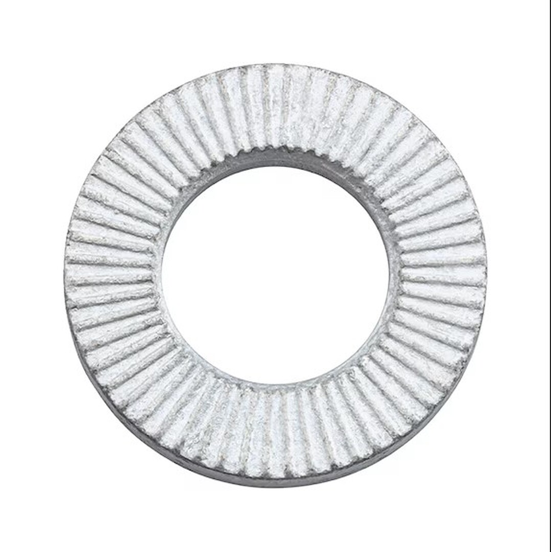

Mi szinte csak Imbusz csavarokat használunk sinek, léccek rögzítéséhez.
Minden alá rugós körmös alátétet. 2.kép.
Nagy rezgésnek kitett helyeken: Fogazott ékzáró biztosító alátét, W.TEC sorozat. 3.kép.
A rugós kapcsolatú motorrögzítésnél a forgáspontnál nem kell
csapágy sima 10.9 csavar aminek a fejénél nincs menet.
Én a fektetett bordásszíjas felé hajlanék.
Előzmény: frob, 2025-03-31 07:53:44 [16713]
frob | 2339    2025-03-31 08:08:13 [16714]
még vmi ( meg még biztos lesz sok)
látom a renderelt képen lapos fejű csavar van, ragasztóval rögzítitek vagy fogas alátéttel?
Süllyesztésen gondolkodom, oda elférne bele a rugós vagy fogas alátét is..
Előzmény: TBS-TEAM, 2025-03-30 18:09:06 [16712]

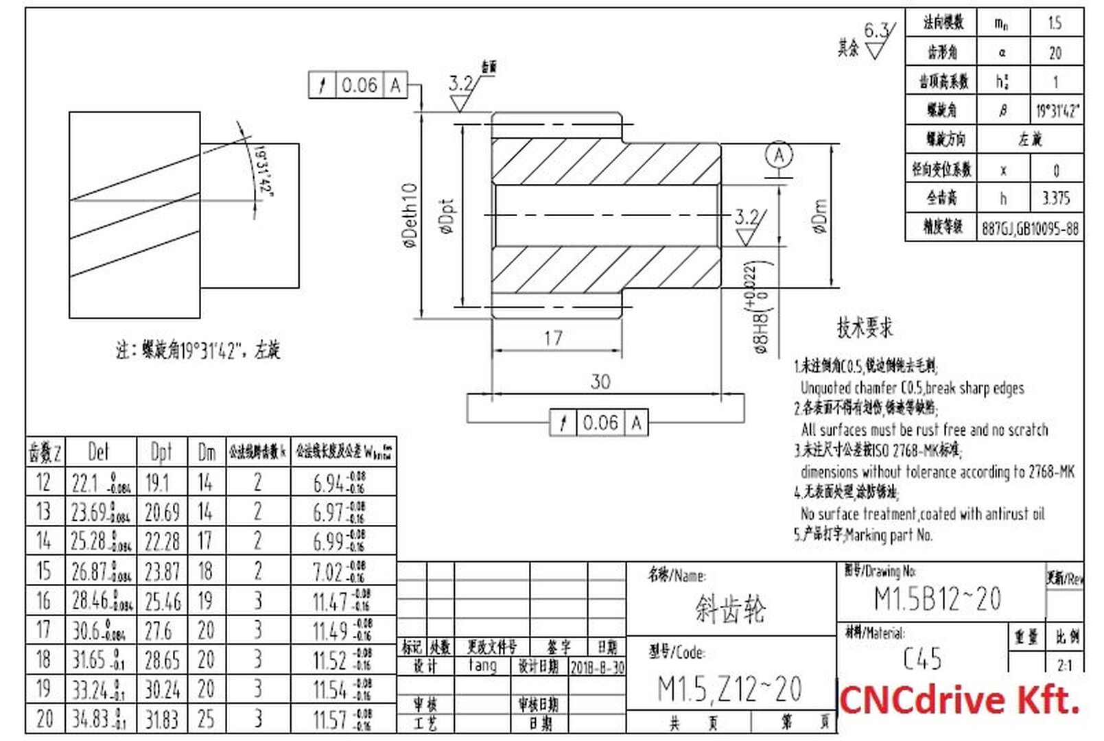

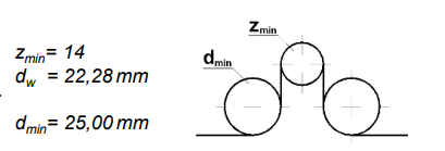

frob | 2339    2025-03-31 07:53:44 [16713]
Cél gép lesz ennyi a szerelék ami húzni vonni kell...
a mozgatás cnc rendszerű, ezért sem akarom feltalálni ama viaszt...
A 1.5 modult ajánlod, mi az oka?
Mivel fogasléccel nem volt még dolgom ezért még kérdezek, a kis modul nem kopik jobban mint a nagy?
100-200W környékén mekkora fogaskerék amit illik beletenni, mi az amit általánosan használtok hozzá? Amit nézegettem moci 14mm a tengely átmérője, és 5mm széles a retesz.
Van olyan fogaskerék ami illeszkedik rá és nem kell megmunkálni, netán anynira pontos, hogy melegítve ráhúzom kihűl akkor utána az már ott marad?
Látom hogy most a méteres lécet a bolt úgy mutatja hogy nincs, mikorra várható?
És köszi a képeket, jól látom hogy alul a forgásponton csak csavar van, azt gondoltam min csapágy vagy bronzpersely, csavart mennyire kell meghúzni, vagy van annyira erős a rugó hogy elég feszesre lehet húzni akkor is el tud mozdulni?
TBS-TEAM | 3006    2025-03-30 18:09:06 [16712]
Ha a fogasléc és a fogaskerék kapcsolatot rugós feszítésűre tervezed még a 5mm fogasléc hullámosság sem számítana.
Helical lécben gondolkozol az 1,5Modulos 17x17mm. kisebb nem nagyon érhető el HU-ban.
Elég nehéz el..ni egy ilyen nagy vasat.
Azt írtad ~10kg amit mozgatni kell.
Elég 300mm-ént rögzíteni a lécet.
Egy kicsit nagyon túl sok lesz.
Nem írtad mire is lenne használva ez a gép?
Előzmény: frob, 2025-03-30 16:32:37 [16711]

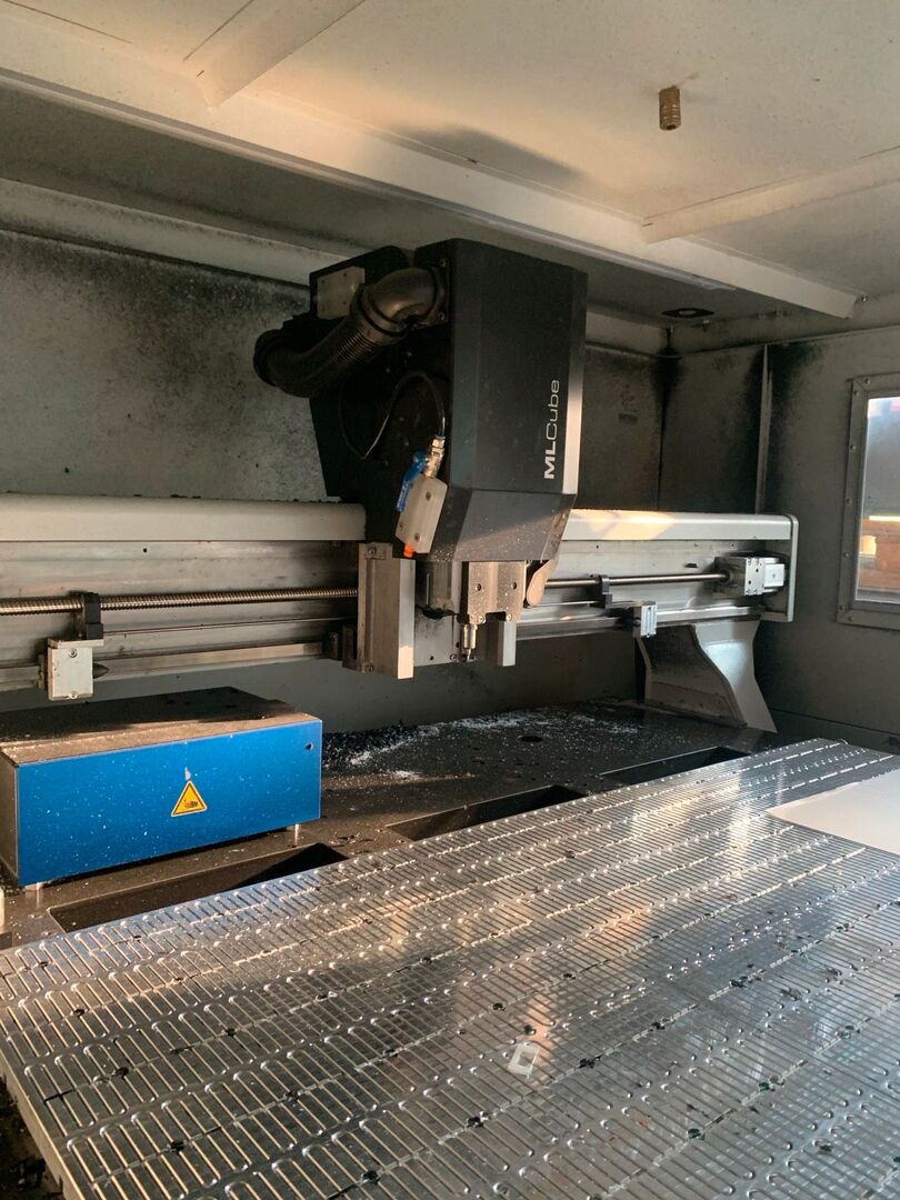

istvan3 | 713    2025-03-27 12:53:05 [16688]
Az orsó méretét nem tudom, de az M8 típusban 16/10-es Rexroth orsó van és ez ránézésre ugyan az a méret.
Amúgy forgó orsó esetén sokat számít a végcsapágyazás típusa.
2 oldali előfeszített csapágyazással növelhető a maximális fordulatszám.
Nézd meg pl. a Rexroth adatlapját, ott különböző csapágyazásokra és orsó típusokra lebontva jól látni a maximális elérhető fordulatszámot.
Amit még figyelembe kell venni, hogy a hosszú orsó lesz a rendszer merevség ("rigidity") szempontjából a szűk keresztmetszet. Ez 2 oldali feszített csapágyazással javítható. Bár fogasszíj vagy fogasléc hajtáshoz képest valószínűleg az eredmény még mindig jobb a hosszú orsóval.
Előzmény: istvan3, 2025-03-27 12:48:28 [16687]
istvan3 | 713    2025-03-27 12:48:28 [16687]
A Datron ML gépeken az 1500 mm-es hosszhoz úgy van megoldva, hogy a főorsótól jobbra és balra van 1-1 lineáris kocsi, amin van 1-1 golyósorsó támasz. A 2 elem össze van kötve egy rúddal (kb. 1 méter) így az egész egységet ide oda tologatja a főorsó. Így a támaszték nélküli szakasz le van csökkentve.
22m/perc gyorsjáratot tud, szóval direkt hajtással 2200 RPM fordulat.
Előzmény: frob, 2025-03-26 20:08:07 [16671]

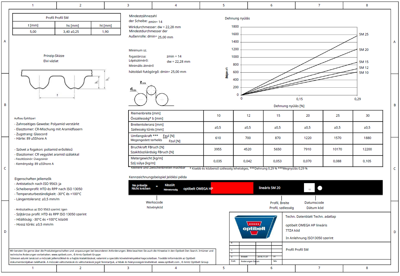

TBS-TEAM | 3006    2025-03-27 09:13:59 [16686]
Mivel nagyon kicsi a tömeg a leggazdaságosabb a fektetett bordásszíj hajtás.
HTD5M 12mm széles (megengedett terhelés 700N.)bőven elegendő ~5700.-Ft/m. Üvegszál az olcsóbb és nem érzékeny a hőmérséklet változásra.
Nem érzékeny a környezeti szennyeződésekre.
Szinte karbantartásmentes.
Egyszerű rögzítés a végeken.
3,0m/s is lazán elérhető.

TBS-TEAM | 3006    2025-03-27 09:08:14 [16685]
30m/s is lazán elérhető.

TBS-TEAM | 3006    2025-03-26 21:35:07 [16680]
Bordásszíjjal pl: HTD5M méteres fektetett kivitelben nagy gyorsulásnál sem ugrik meg és nem is nyúlik. üvegszálas.
Egy kép a HTD5M minimális hajlitási átmérővel.
