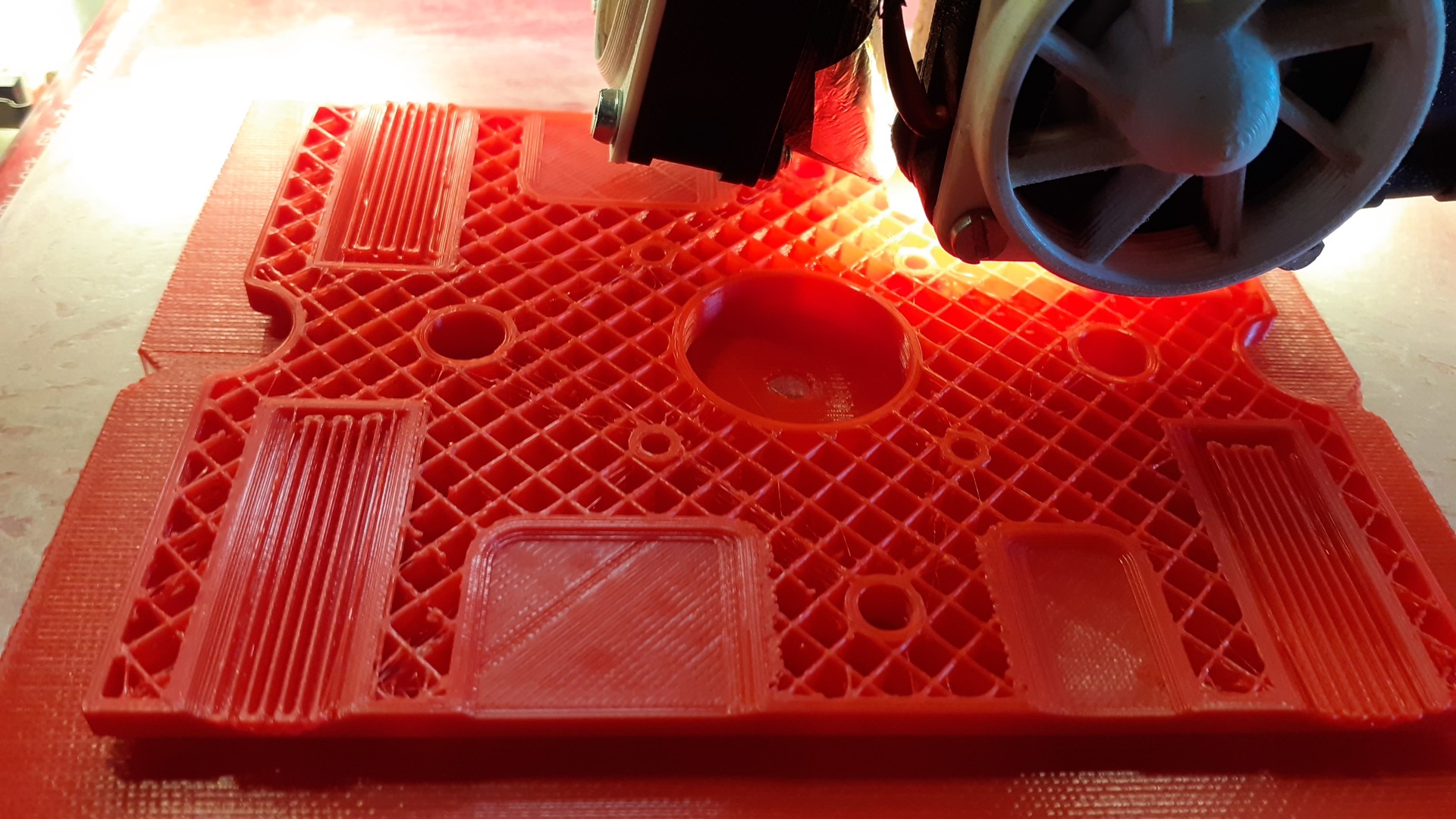

PSoft | 18696    2020-04-07 15:08:29 [26370]
Egyébként maga a rácsszerkezet összefüggő, a pókhálók meg...+ erősítésnek vannak.
Előzmény: PSoft, 2020-04-07 15:05:57 [26369]
PSoft | 18696    2020-04-07 15:05:57 [26369]
Ezeknek...nem kell "sok" tartás!
Azért pókhálósak
Előzmény: svejk, 2020-04-07 14:55:49 [26366]

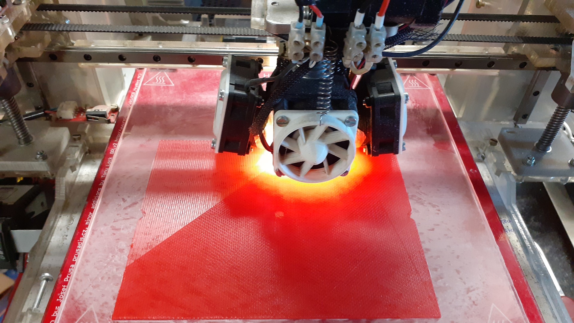

PSoft | 18696    2020-04-07 15:02:53 [26368]
Az asztal kapcsolási ciklusa, pár tíz mp.
Gyakorlatilag, 1-1.5 fokon belül van az asztal hőmérséklete.
Kizártnak tartom, hogy olyan hőhullámok induljanak meg a fej felé, hogy azok így befolyásolják annak az érzékelőjét.
Meg hát...ott a két tárgyhűtő venti légárama is, amik ugye lefele, az asztal felület irányába nyomják a levegőt.
A fej, szintén parafával szigetelt. A szigetelés alatt, a test furatában a termisztor, hőpasztával szerelve.
Gyakorlatilag a fúvóka vége látszik csak ki a fej hőszigeteléséből.
Előzmény: Devecz Miklós, 2020-04-07 14:50:15 [26365]

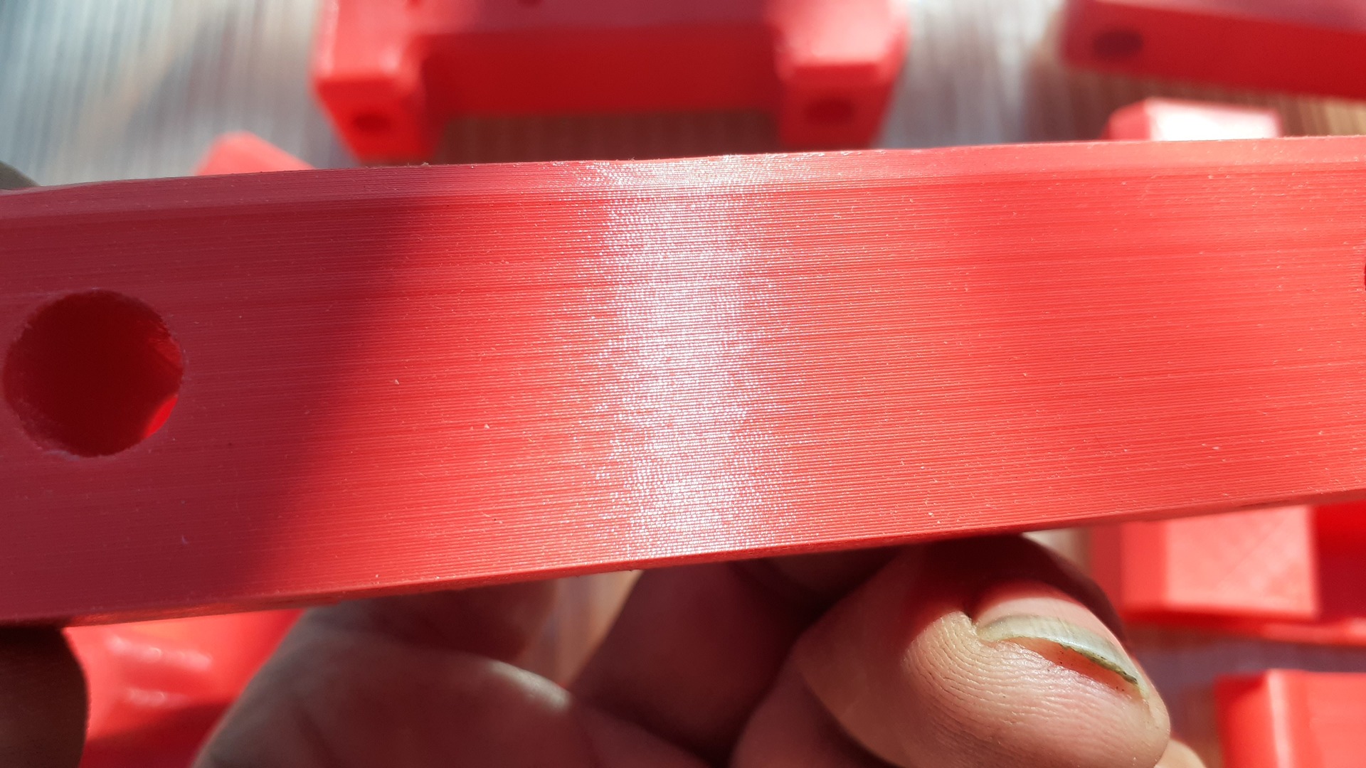

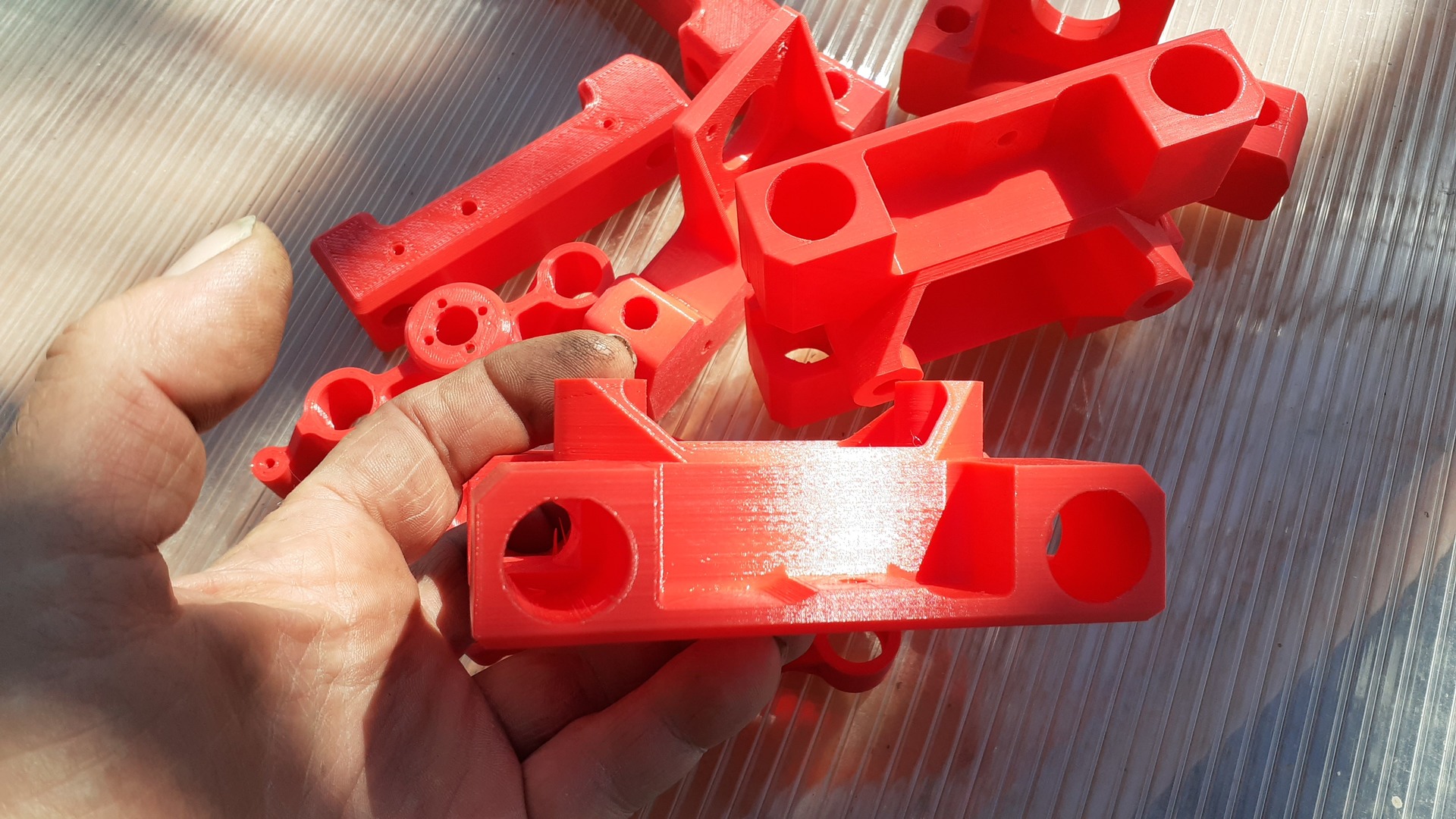

Devecz Miklós | 2663    2020-04-07 14:50:15 [26365]
Egy tipp:
Az asztal fűtésének ki-be kapcsolása (felszálló hő) ráhatással van az extruder hőfok érzékelőjére, ami hamis jelet küld az extruder fűtésnek -> ez is okozhatja a hullámosságot.
Ez csak egy vélemény.
Előzmény: PSoft, 2020-04-07 14:34:06 [26363]
PSoft | 18696    2020-04-07 14:49:50 [26364]
Mostanában sokat nyomtattam PLA-t, felfűtött majd kikapcsolt, gyakorlatilag hidegre visszahűlő asztalra is.
A sulis ragasztó stiftet használtam, egy nyomatom se vált fel a visszahűlt, gyakorlatilag 10-15 perc után már szobahőmérsékletűnek mondható üveglapról sem.
Ha van asztalfűtés a nyomtatás teljes idején, mindenféle ragacs nélkül is jól tapad a PLA a tiszta üvegre.
Előzmény: kushidó1, 2020-04-07 13:07:36 [26354]
PSoft | 18696    2020-04-07 14:34:06 [26363]
4mm-es bórszilikát üveglap van nálam is.
Jól emlékszel, alul parafa hőszigeteléssel.
Nem hinném, hogy a "lihegés" mint ahogy Te írod az okozó.
A hőfokszabályzó a mostani beállításban próbálja 1 fokon belül tartani a hőmérsékletet, ami sikerül is neki.
Most az nem kérdés ugye, hogy mennyi az annyi,(55-60-65) de így van.
Szerintem, elég nagy annak a szendvics asztalnak a hőtehetetlensége ahoz, hogy ilyen hibát tudna produkálni.
Ha nézed a fotót, elég "éles" -igen/nem- átmenetek vannak a felületen.
Előzmény: somma, 2020-04-07 14:14:16 [26361]
