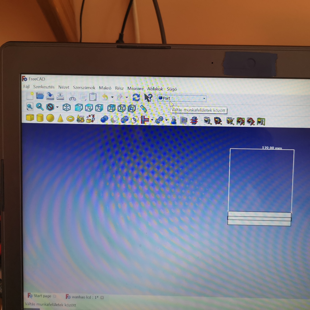

Képernyőkép?
Előzmény: kushidó1, 2020-04-12 09:18:34 [26448]
kushidó1 | 931    2020-04-12 09:18:34 [26448]
Igen.
De hiába választom ki a PART menüt, vagy akármelyik másikat, ezek a beállitási lehetőségek, nem jelennek meg.
Jenő
Előzmény: szf, 2020-04-12 09:09:55 [26447]
szf | 4462    2020-04-12 09:09:55 [26447]
Ezt akarod?
Előzmény: kushidó1, 2020-04-12 08:13:32 [26446]
kushidó1 | 931    2020-04-12 08:13:32 [26446]
Jó reggelt, mindenkinek.
Ismeri valaki kicsit mélyebben a Freecad progit?
Tegnap szépen elboldogultam vele, ma hiába nyitottam ki egy teljesen ismeretlen képernyőt találtam, Keresem de azokat a lehetőségeket egyszerüen nem találom, amivel tegnap dolgoztam. ( kocka, henger, kup stb. Már letöröltem és ujratelepitettem, de mindig ez az uj szinte semmit használni nem engedő felülettel találkozom.

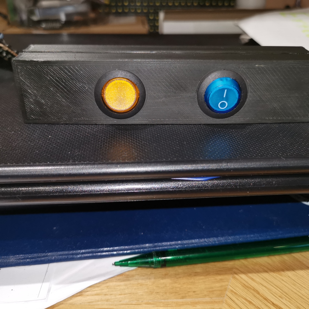

Én is csináltam valamit. 2 napja tanulmányozom Freecad nevü progit.
Freecad-be rajzoltam.
ABS-böl nyomiztam.
Felülete.
Funkciója.

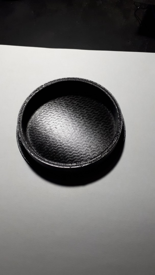

kushidó1 | 931    2020-04-11 19:14:43 [26431]
Szia.
Egy papirhengerben tartok wolfram pálcákat, de nem volt dugója.
Nem nagy szám, de nekem sikerült, igy nagyon örülök.
Remélem majd idővel komolyabb dolgokat is meg tudok csinálni.

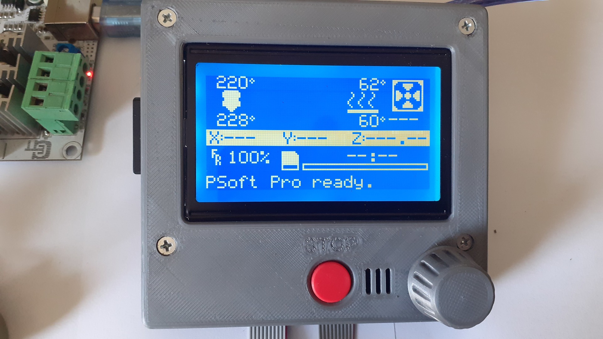

PSoft | 18696    2020-04-11 14:14:43 [26422]
Közben, történt más is.
Csak rávettem magam...
"Megpiszkáltam" a firmware-t.
Működik az extruder csere!(E0-E1)
Ha már turkáltam...
Az eddigi "bang-bang" ágyfűtés is PWM-es lett, kíváncsi leszek hoz-e valami változást.

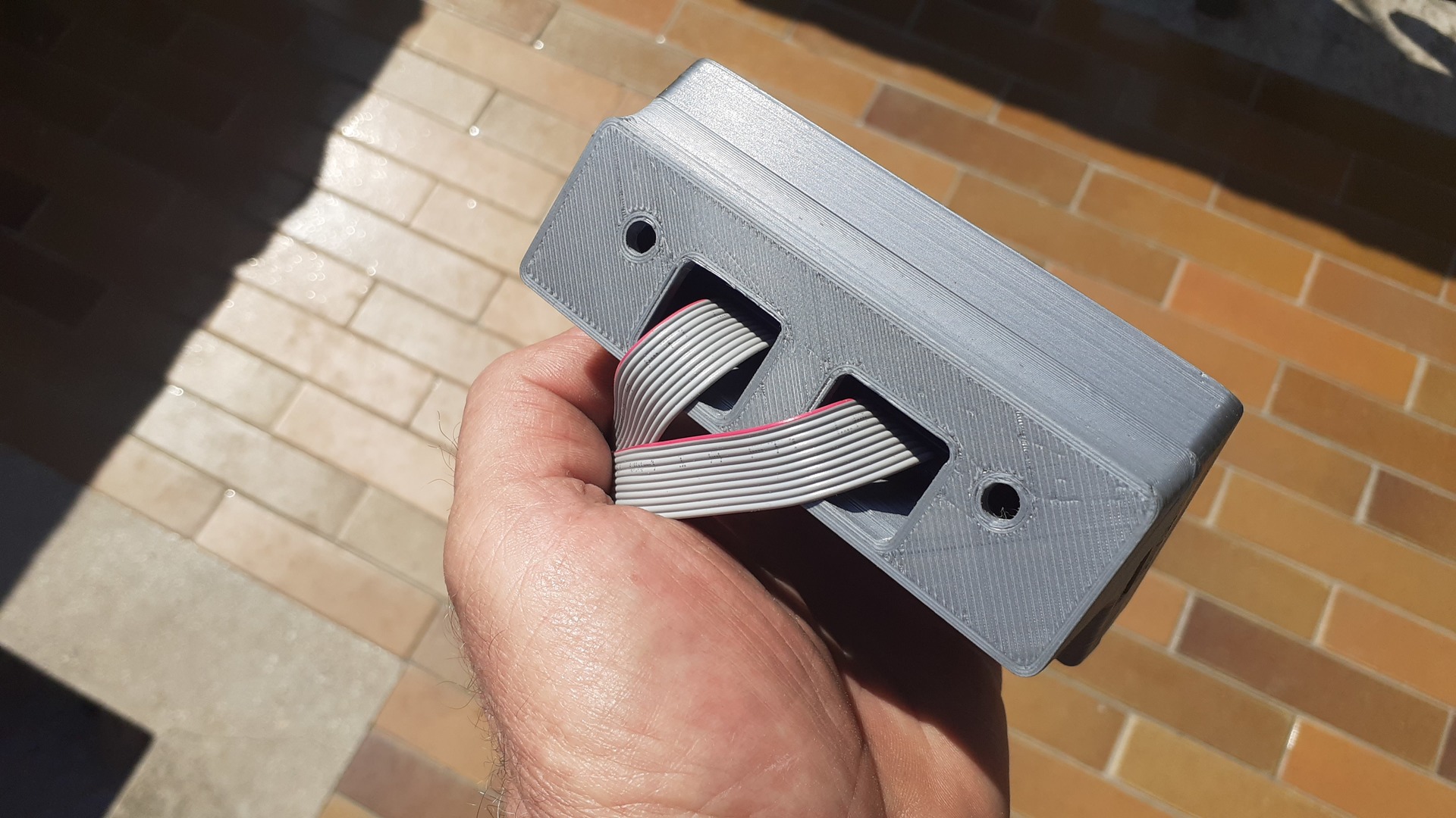

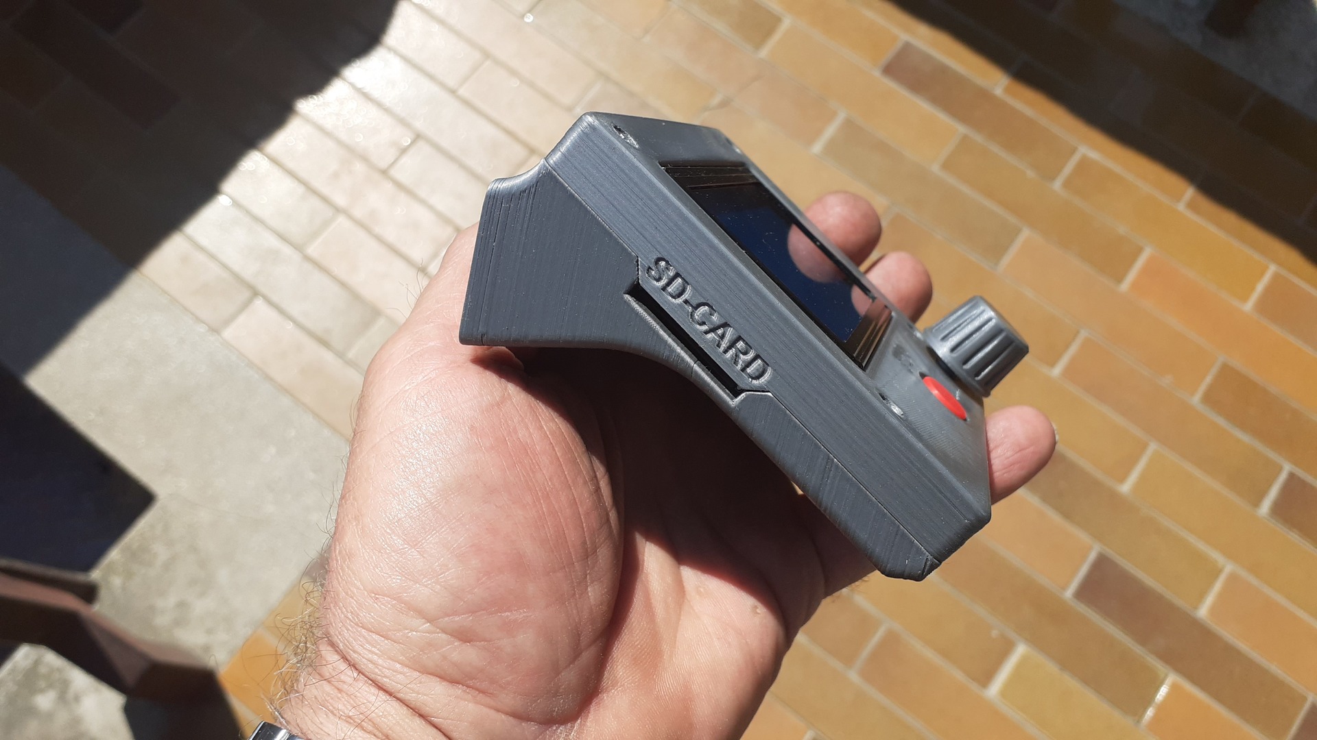

Hama' gyorsan kellett ey 12864-es LCD "tok".
Kis keresgélés után, ezt választottam.
