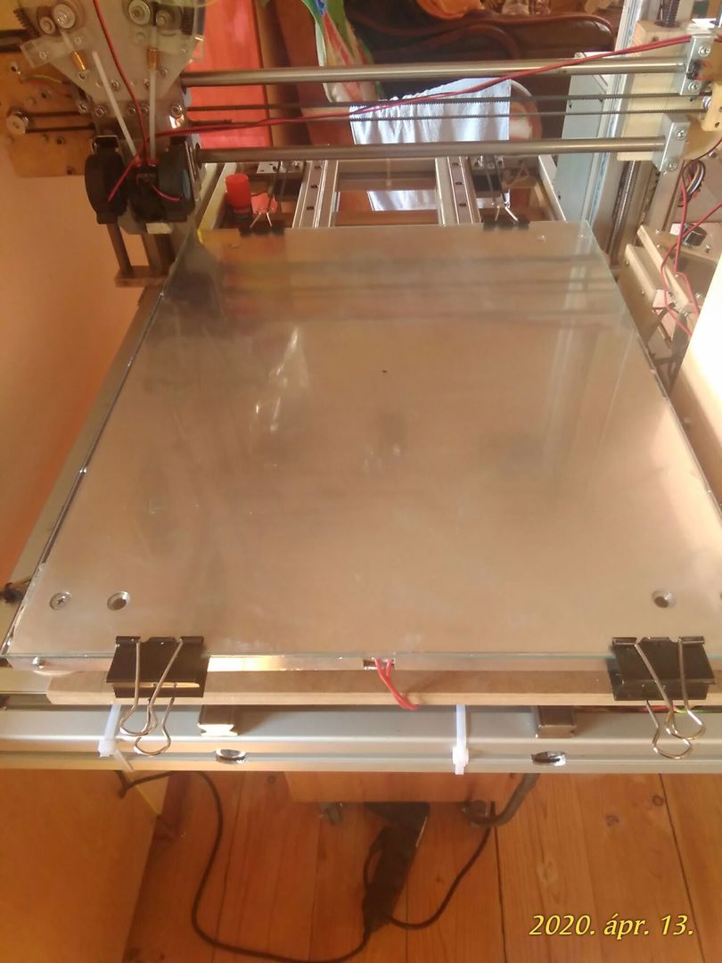

szaffibetti | 320    2020-04-13 15:28:09 [26468]
Végig olvastam az írásaitokat és értem is amit írtok, de közben látom a halvány mosolyokat.
Berakok pár képet, hogy honnét hová alakul a dolog.
A fényképen berajzoltam, hogy ha a curában piros a tárgyam, akkor nálam a kék helyre nyomizza és ráadásul tükrözi a képzeletbeli Y-ra.
Sorban a képek: Eredeti, Curas és a végeredmény. Az asztal közepére helyezve a tárgyat.
Marlinban fogalmam sincs mit és hova kéne írnom, mert ahhoz nem értek. Segítséggel készült, mert én láma vagyok az ilyenhez.
Annyit tudok, ha meg mondják, hogy mit és hova írjak, akkor beírom. Én csak nézem, de nem látom...

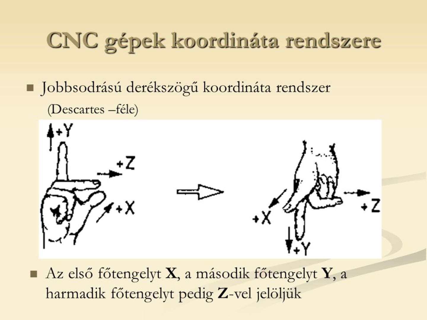

Dakota25 | 627    2020-04-13 11:52:45 [26464]
Izééé.... nem egészen.
Az origó elhelyezése nem befolyásolja a tükröződést. A tárgy csak elfordul, de az asztalról leválasztva beforgatható az eredetibe.
A sodrás megváltoztatásával viszont az elkészült tárgy nem beforgatható a szoftverben generált eredetibe. Pl.: jobbmenetes csavarból balmenetes lesz.
A tengelyek pozitív iránya befolyásolja a sodrást.
Előzmény: somma, 2020-04-13 11:42:07 [26463]

Dakota25 | 627    2020-04-13 10:39:22 [26460]
Ellenőrizd le, hogy jobbsodrású-e a rendszered!
Valószínűleg nem.
Ha balsodrásúra sikerültek a beállítások, akkor valamelyik tengelyre tükrözni fog. X-en, vagy Y-on irányt kell váltani, és a home-ot hozzáigazítani.
Előzmény: szaffibetti, 2020-04-13 10:10:40 [26458]

szaffibetti | 320    2020-04-13 10:10:40 [26458]
Épített és úgy van a hom beállítva, hogy a minimum irányba menjen. Az ott lévő végállás kapcsolókkal találkozik a gép.
A curában nem tudom a tengely irányokat a géphez igazítani valahogy? Teszek fel egy képet a hom helyzetről. Most nálam ha minden igaz, akkor a nullám a bal felső sarokban van. Ezt nem szeretném megváltoztatni.
Közben belefutottam egy másik dologba, amit nem értek. Eddig csak egyesével nyomizgattam az asztalon, de tegnap gondoltam teszek fel többet is. Nem gondoltam a szán magasságra és le is zúzta a cuccost.
Ma beírtam neki az értéket, de a mi ennél magasabb azt nem szeleteli le. Ezt, hogy adom meg neki és a nyomtatási sorrendet. Én határozzam meg, melyik legyen az első és az útólsó.
Előzmény: gabi, 2020-04-13 07:51:48 [26455]

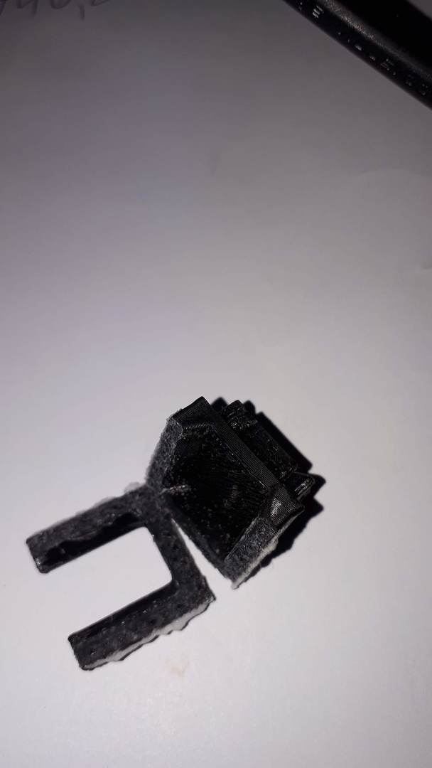

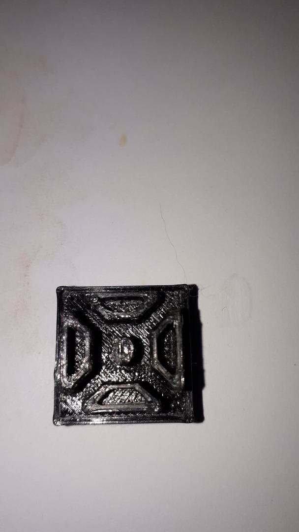

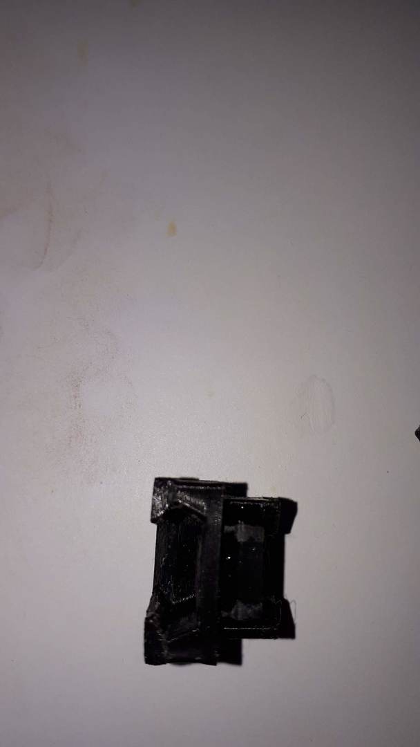

kushidó1 | 931    2020-04-13 08:28:07 [26456]
Üdv, és kellemes ünnepeket, Tisztelt Fórumtársak.
Egy már megtervezett száltartónak az alapdugójával kapcsolatban vannak gondjaim.
Állandóan letörik a vékonyra tervezett tartó, külső fele.
Probáltam ragasztani pillanatragasztóval, nem lett tartós. Próbáltam pillanatragasztó + szódabikarbóna, tartósabb lett de így is letört. Most azon kísérletezem, hogy az eredetileg megtervezett bizonyos részeit megvastagítom.

szaffibetti | 320    2020-04-12 22:35:07 [26454]
Nyulat Mindenkinek!
Érdekes dolognak az okára lennék kiváncsi.
A nyomtatom az eredeti darabok inverzét nyomtatja mindig. Elsőre fel sem tünt, de lánykám szólt, hogy pont fordítva csinál mindent. Ennek az okára lennék kiváncsi, hogy mért csinálja. A szeletelésig minden oké, mentés után vissza nézve az is jó, de miútán berakom a kártyát és elkezd nyomigázni mindent a tükörképnek csinál.
Ha tükrözöm a tárgyat szeletelés előtt és útána nyomizom, akkor minden jó.
Hol lehet a bibi.
svejk | 33157    2020-04-12 11:40:31 [26453]
A G-kód elején az M190 Sxx sor elé írj egy pontosvesszőt akkor nem lesz várakozás az asztal felfűtéséig hanem megy rögtön tovább a program.
Vagy az S után egy köztes értéket kell írni, célszerűen annyit, hogy utána egyszerre érje el a hőmérsékletet az asztal és a fej.
Nagy hőtehetetlenségű asztalnál egyébként is célszerű ezt megtenni.
