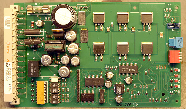

keri | 14086    2010-01-12 20:50:00 [5504]
Ja csak én abban a tudatban éltem, hogy tekercsenként kell nekem egy H híd, áram szabályzással.
Aztán már rájöttem én is hogy ez nem 2fázisú és lehet deltába kapcsolni.
Találtam egy 5 fázisú meghajtó IC-t is hirtelen felindulásból aminek a belső felépítése jó útmutató lesz nekem a FET-es meghajtómhoz.
Előzmény: svejk, 2010-01-12 20:39:00 [5502]
keri | 14086    2010-01-12 20:47:00 [5503]
Kösz már megtaláltam.
Egész okos meghajtása van.
Előzmény: sasi, 2010-01-12 10:58:00 [5494]
svejk | 33157    2010-01-12 20:39:00 [5502]
Mezei 3 fázisú híd..
A többit sem érdemes rajzolni mert ott vigyorog az egyiken a Microchip embléma
Előzmény: keri, 2010-01-12 20:29:00 [5501]
keri | 14086    2010-01-12 20:29:00 [5501]
Ez meg mégis hogy???
6db fet 3 fázisra? nem 12 kellene?
Lefotózod nekem a másik oldalát is? érdekel ez a megoldás, hátha vissza tudom rajzolni.

sasi | 1903    2010-01-12 11:56:00 [5499]
Hálás köszönet! Ez az amit kerestem!
E dokumentum nélkül „jól” elszórakoztatott volna az a pár kapcsoló…
Előzmény: Rabb Ferenc, 2010-01-12 11:16:00 [5495]

Rabb Ferenc | 4387    2010-01-12 11:16:00 [5495]
A 16.oldaltól találsz infót. Talán használható
sasi | 1903    2010-01-12 10:58:00 [5494]
Segítség!
Információt keresek a D920.51 típusú, Berger Lahr által gyártott háromfázisú léptető motor vezérlőről.
Különösen a mikro lépések állításának mikéntje érdekelne. Persze jó lenne tudni mindhárom kapcsoló funkcióját (fotón, jobbszélen).
Kép a vezérlőről:
