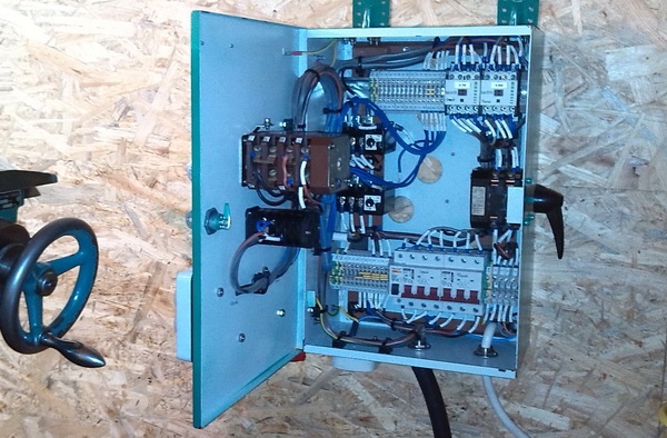

mezoltan | 194    2014-06-19 23:16:00 [2627]
A váltókban levő fogaskerekeken kopás nem látszik,letörés nincs rajtuk.
mezoltan | 194    2014-06-19 23:11:00 [2626]
Szia ! Nem kellet se csapágyat, se szimeringet cserélni. A gyári köszörült,hántolt felületek hibátlanok.A dahlander motor volt szétszedve,takarítva meg új csapágyakat kapott.

Bicska | 974    2014-06-19 20:28:00 [2625]
Jó lett nagyon! Esztétikán kívól miket csináltál még? - köszörülés, csapágy-szimering csere, kellett valami?

mezoltan | 194    2014-06-19 08:54:00 [2624]
Köszi ! Nem kevés munka van benne. Pl.a régi festék vasig leverve, lecsiszolva. 1980-ban fel volt már újítva(az eredeti festékre ráfestettek még egy réteget),lehetett látni.A gép maga 1956-os évi.

mezoltan | 194    2014-06-19 06:40:00 [2622]
Sziasztok ! Elkészült az Prvomajska ALG 100 (Deckel FP1 klón) marógép felújítása.Pár kép :
Természetesen új olaj van a váltókban (az FP1 gépkönyve szerinti típus), új lánchajtás, új ékszíjak. Az elektromos része teljesen felújítva ,külső dobozban elhelyezve (eredetileg a gép talpában volt).
