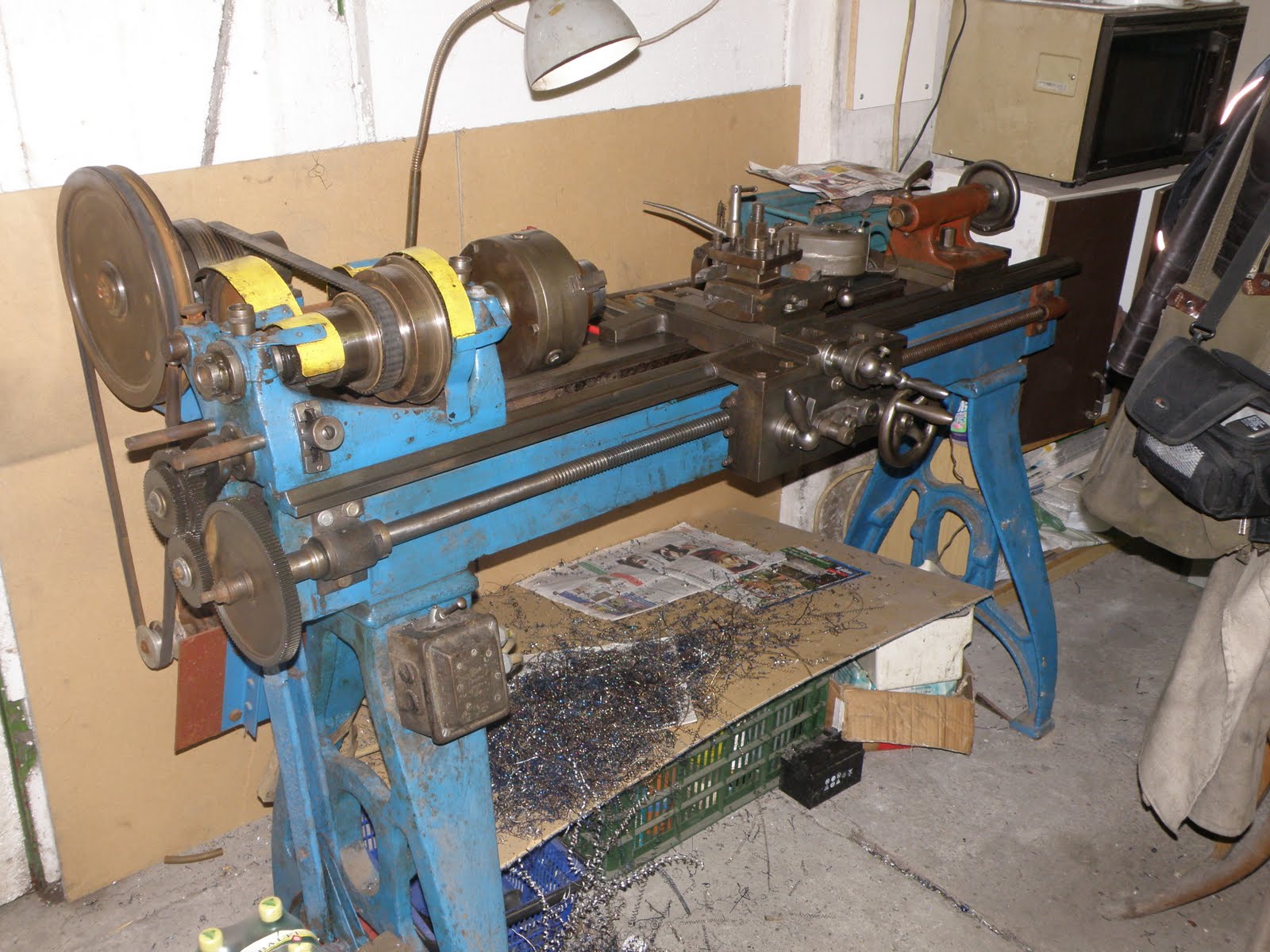

szakal666 | 46    2010-05-18 00:52:00 [10461]
Köszönöm Jóska.
De el tudod képzelni, hogy ezzel a szerkezettel én termeljek? Motorépítek és bigyókat kell néha csinálni. Komolyabb dolgokkal úgy is esztergályoshoz kell menjek (se tudásom, se gépem hozzá), de legalább az aprajával nem kell futkározzak.
Amúgy az egész műhelyem nosztalgia jelleggel bír
Egyébként mennyibe fájna mondjuk ezt a gépet műszakilag felújítani? Csak sacc összeg érdekelne

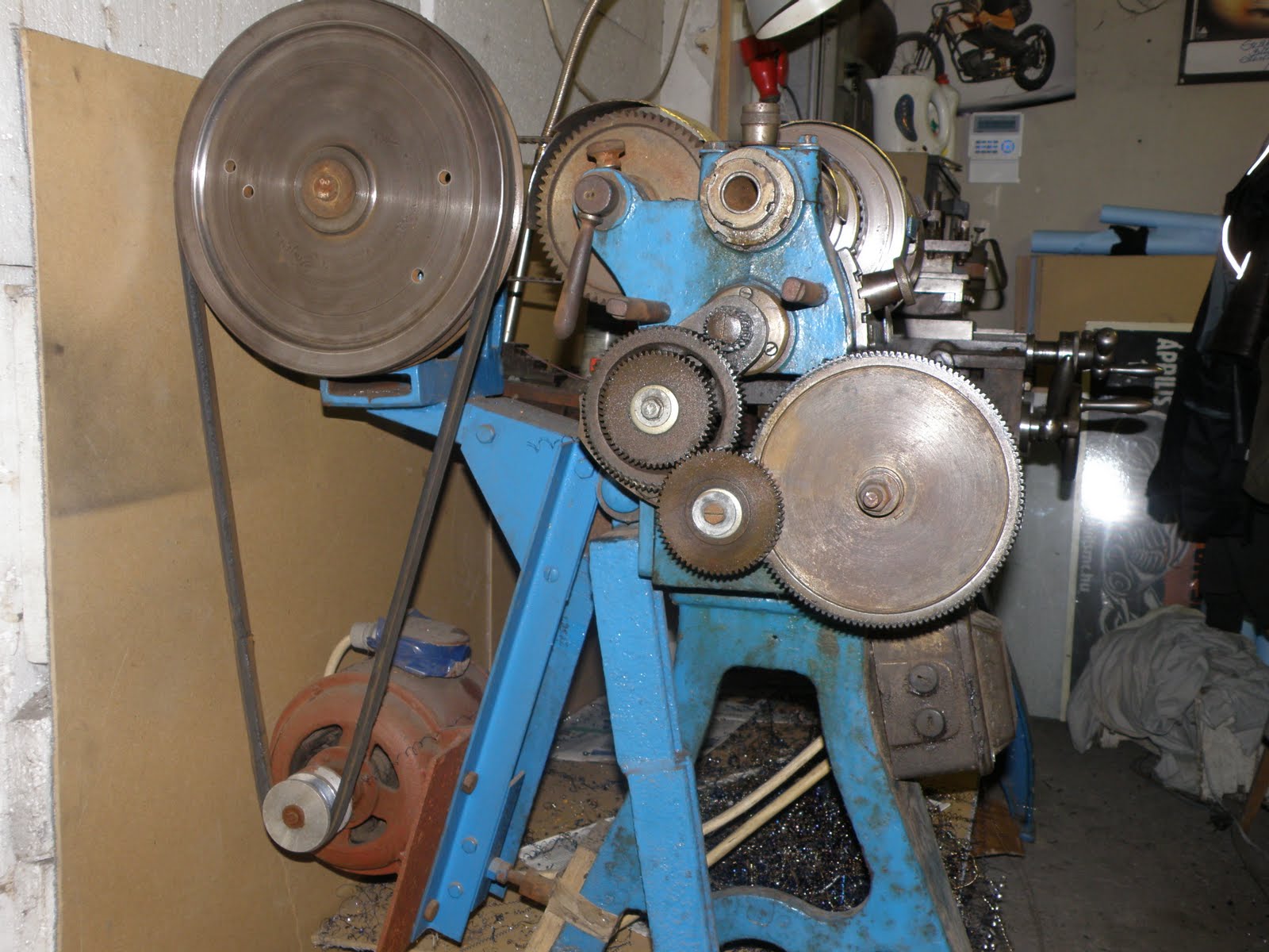

Jóska | 716    2010-05-18 00:19:00 [10459]
Hidd el nekem, az erősáramban minden gyenge pontot ki kell küszöbölni. A termelésben nincs helye nosztalgiának, csak teljesen biztonságos gépnek. Én megtettem a kötelességemet: szóltam.
Még annyit ehhez: soha ne bízz feltétel nélkül a földelésben... De azért egy ÉV relé segíthet megmenteni az életedet! Szereld föl!
A hármas áttétel számítása:
Vágandó emelkedés / Vezérorsó emelkedés = Z1 / Z2 x Z3 / Z4 x Z5 / Z6
Előzmény: szakal666, 2010-05-18 00:01:00 [10457]

szakal666 | 46    2010-05-18 00:01:00 [10457]
A vezérorsón van hosszanti nút. (elnézést, ékpályának írtam)
A motort semmi pénzért nem cserélném le!
Trianon előtti és hibátlanul működik!
Az egész szerkezet muzeális darab, régi MAGYAR gyártmányú technika, nem becstelenítem meg egy "modern" motorral. Inkább szétszedem a motort, áttakarítom, legfeljebb újralakkozom a tekercselést. Fröcsögő víz nincs. A forgácsra majd figyelek. Konyítok a villamossághoz, a gép le van földelve. A motortartót még át kell dolgozzam egy kicsit, mert aki legyártotta, elég tróger munkát végzett.
A kenési pontokat szoktam olajozni, kicsit meg van kopva a szán, az ágy és az orsók,a diók sem újak, minden löttyen kottyan.
Vegyük újra még egyszer légyszíves azt a 3-as áttétel dolgot. Mit jelent? Az égvilágon semmi dokumentációt nem tudtam felhajtani amiből kicsit utána tudnék olvasni. Még kölcsönbe sem hogy lemásoljam. Így nem sok mindent tudok a gépemről azon kívül amit a két szememmel látok.
A vezérorsó emelkedését elfelejtettem lemérni. Majd holnap.

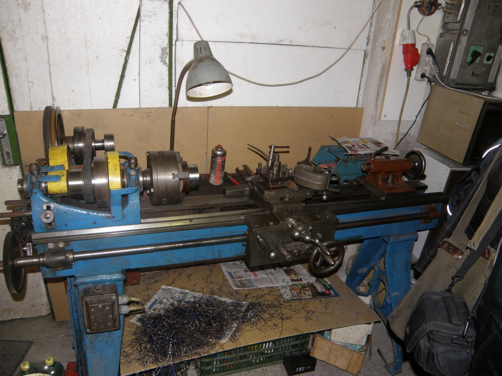

Jóska | 716    2010-05-17 20:40:00 [10454]
A váltókerekek elhelyezése van 3-as áttételben, erre értettem.
Egyébként ez egy nagyon egyszerű gép, ha a kenési pontokon mindig ellátod olajjal, soha semmi problémád nem lesz vele.
Egy dologra felhívnám a figyelmedet: a motor életveszélyes!
Hogy miért?
1, Nyitott motor, könnyen belekerülhet a forgács, ami azonnali testzárlatot okozhat!
2, Régi motor, repedező szigetelések...
3, Fröcsögő víz ellen nem védett.
Tehát: egy új, zárt motort kell föltenni!
szakal666 | 46    2010-05-17 10:29:00 [10453]
Kissé laikus vagyok még, melyik 3-as áttételre gondolsz? A szíjáttétel harmadik tárcsája éppen gyártás alatt, mert nagyon tákolmány volt. Az orsón van egyébként ékpálya is (ha most éppen nem is látszik). Az emelkedését majd estére lemérem.

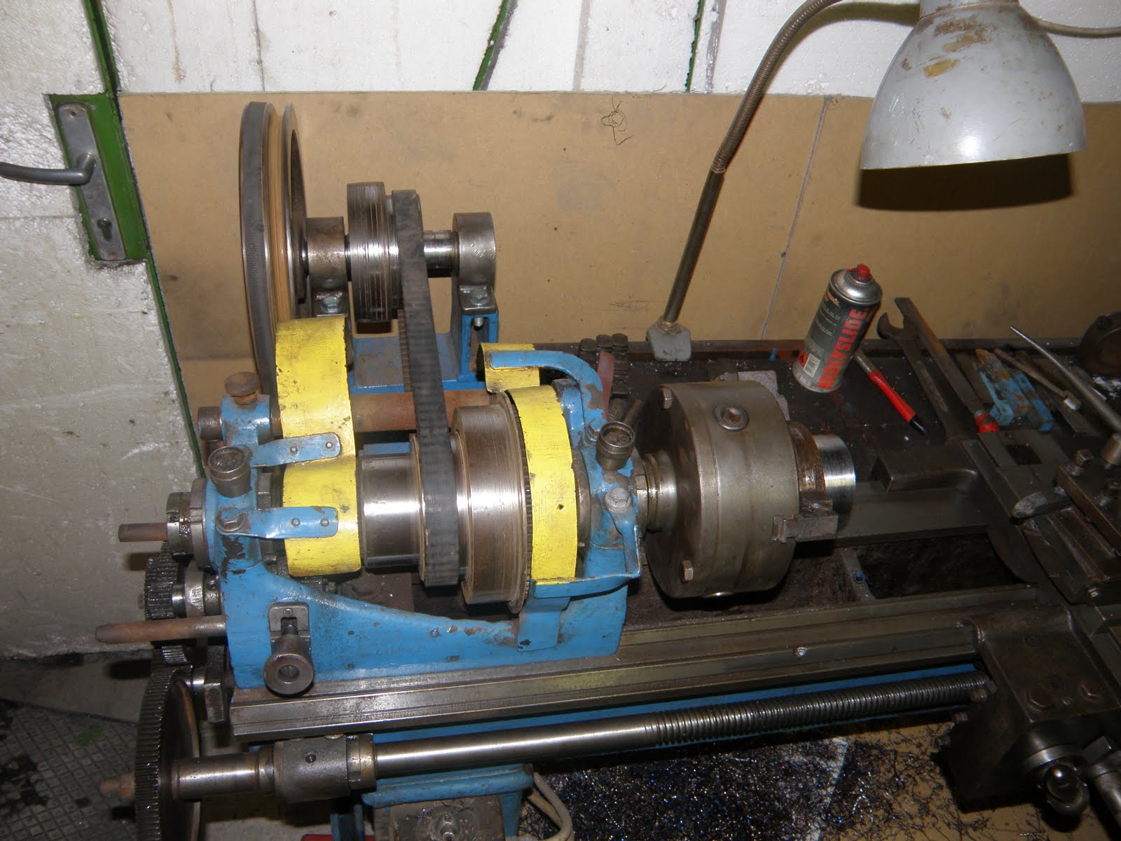

Jóska | 716    2010-05-16 23:22:00 [10452]
Nos. ez éppen 3-as áttételen van... Ez ritkán fordul elő. Mekkora a vezérorsó emelkedése?

Ez biztosan így van? Nem lehet hogy a vonóorsó és a vezérorsó össze van vonva ? (A vezérorsóban egy reteszhorony fut végig?)
Mert előbb gyártották a vezérorsós gépeket, és csak később a vonóorsósakat.
Ismered a Slézingert?
Előzmény: hostya, 2010-05-16 20:58:00 [10443]

Jóska | 716    2010-05-16 20:17:00 [10441]
A váltókerék áttétel számítása:
Vágandó emelkedés(P)/Vezérorsó emelkedés(H)=Z1(hajtó)/Z2(hajtott)váltókerék
azaz: P/H = Z1/Z2
A közlőkerekek nem befolyásolják a végeredményt.
Kettős áttétel esetén:
P/H = Z1/Z2 x Z3/Z4
szakal666 | 46    2010-05-16 13:05:00 [10440]
Szíjtárcsás. Kecskelábú. vonóorsó van rajta. Kaptam hozzá egy rakás fogaskereket, de sajna semmi információm nincs az előtolás fogaskerékkombinációiról.
Modernizálva lett, villanymotor van rajta. A motor adattábláján : "Villamosgép R.T. Szabadka". Első világháború előtti.
Este felteszek róla pár képet.
Jóska | 716    2010-05-16 11:17:00 [10439]
Úgy rémlik, ez az EAN elődje. Milyen az orsószekrénye: zárt, vagy lépcsős-szíjtárcsás?
szakal666 | 46    2010-05-16 10:47:00 [10438]
Üdv mindenkinek!
Vettem egy 1000-s Schlézinger esztergát és érdeklődnék, hogy van-e valakinek bármilyen dokumentuma, leírása, információja ezekről a gépekről.
Köszönettel, Szakál
