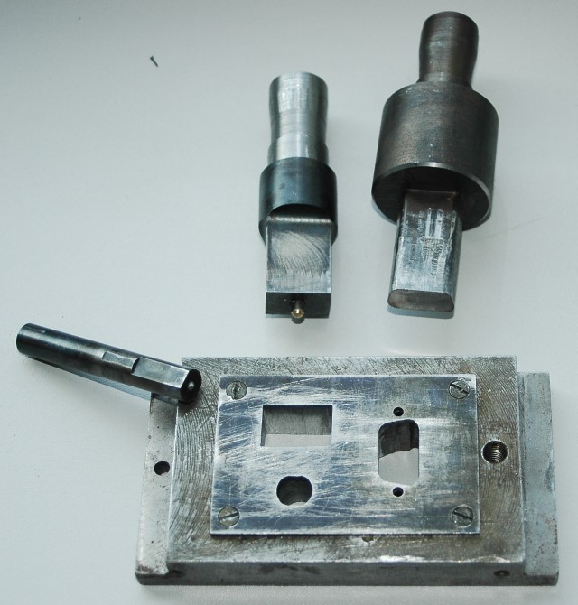

rferi | 1310    2011-07-19 18:28:00 [15842]
Na, fényképeztem:
Ezen jól látszik a kék szín
ez készül most. Ez azért szakállas, mert ez nem lukaasztó lesz, hanem csak csipkedő, amivel a lemez szélét lehet csipkedni, kicsípni a sarkokat, kisebb szögleteket, akár sorban
ezek meg a leggyakrabban használt formák. Egy vágólapra ráfér több forma is.
Előzmény: rferi, 2011-07-18 18:41:00 [15817]

Motoros | 5101    2011-07-18 18:52:00 [15818]
Kösz. Érdekelne még hogy ez a bizonyos lemez mivel és hogyan van rögzítve az alaplaphoz. Továbbá hogy miféle anyagok kivágásához lehet használni, hiszen ha a reszelő viszi akkor nem alkalmas vashoz. A réz ridegebb és vastagabb fajtája is kiesik.Gondolom inkább alu és 0.5 mm vastagság jöhet szóba, tehát finomlemez és kisszériás amolyan próbagyártáshoz való?
rferi | 1310    2011-07-18 18:41:00 [15817]
konzultáltam a kollégámmal, aki csinálni szokta, és csak arra kell figyelni a vágólapnál, hogy lassan kell fúrni, kis fordulaton, éles fúróval, vigyázva, mert gyorsan be tud égni az anyag, és akkor üvegkemény lesz, már csak kínlódni lehet vele. Huzalszikra szóba sem jöhet, sosem volt olyanunk. A fúrás után egyszerűen méretre kell reszelni.
Holnap beviszem már a fényképezőt a céghez, és csinálok pár képet, mert azt hittem ez a módszer általánosan ismert, de úgy látom, mégsem. Valami helyi, mechlaboros specialitás lehet.
Előzmény: Motoros, 2011-07-15 22:18:00 [15807]

Ez a kékacél lehet hogy valóban valami rugóacél fajta, olyasmi amit a papíripari stanckéseknél is használhatnak. Csepelen a Papírgyár bejáratánál egy cég ezeket cnc szerkezettel hajlogatja a kívánt formába és ez kerűl besajtolva a lézervágott fa alapba ("fakés").
Amit a #15803-ban leírtál az egy nekem újszerű és egyben zseniálisan egyszerű kivágószerszámot takar. Pedig a szerszámraktáramban van jó pár darab kivágó. Gondolom a vágólap lemezét huzalszikrával alakítják ki, az alaplap pedig ami 1-2 tizeddel bővebb az lehet egy lézervágott vaslap is. Így már érdekelne engem is honnan lehet szerezni legalább 100-120 mm széles "kékacél" lapot. Valamikor ezeket a rugóacél lapokat a Véső utcában kilóra lehetett kapni klf szélességekben.
Előzmény: rferi, 2011-07-15 07:56:00 [15803]
rferi | 1310    2011-07-15 13:51:00 [15806]
Az gyorsacél, olyannal be vagyok spájzolva, de ezt fúrni azért kicsit nehezebb mint ezt, és ridegebb is.
De asszem a rugóacél vonalon fogok elindulni a kereséssel
