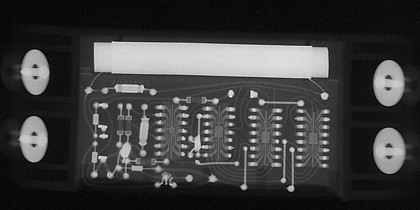

HJózsi | 3862    2007-11-06 01:16:00 [1508]
Nem olvastál figyelmesen! A tehén a pisztolytáska mellett hordta, azért vannak a szegecsek...
Előzmény: tatai, 2007-11-05 23:23:00 [1507]
tatai | 536    2007-11-05 23:23:00 [1507]
Szia. Ez az elektronika bent van a tehénben és a röngenfelvételt a tehénen keresztül csináltad?
Vagy ez a tehénen kívül van, és nem bontható a készülék?
Nem azért kérdezem, egyenlőre nem akarok illyet csinálni, nincsennek teheneim, csak nem áll össze a kép!
Előzmény: sasi, 2007-11-04 09:35:00 [1505]

sasi | 1903    2007-11-04 09:35:00 [1505]
A múltkorában beszéltem egy rádiófrekvenciás tehénazonosító elektronikáról. Most rátaláltam a röntgen felvételére.
Jobb és bal szélen két-két szegecs látszik, mellyel a szíj volt rögzítve. Középen felül ferritrúdas tekercs van, a többit nem is sorolom, az elektronikában jártasok felismerhetik az alkatrészeket..
Az rf beléptető kártyámról is készítettem rtg. felvételt, ha előkerül azt is belinkelem, érdekes lehet az összehasonlításuk, húsz év körül van a korkülönbség köztük..
