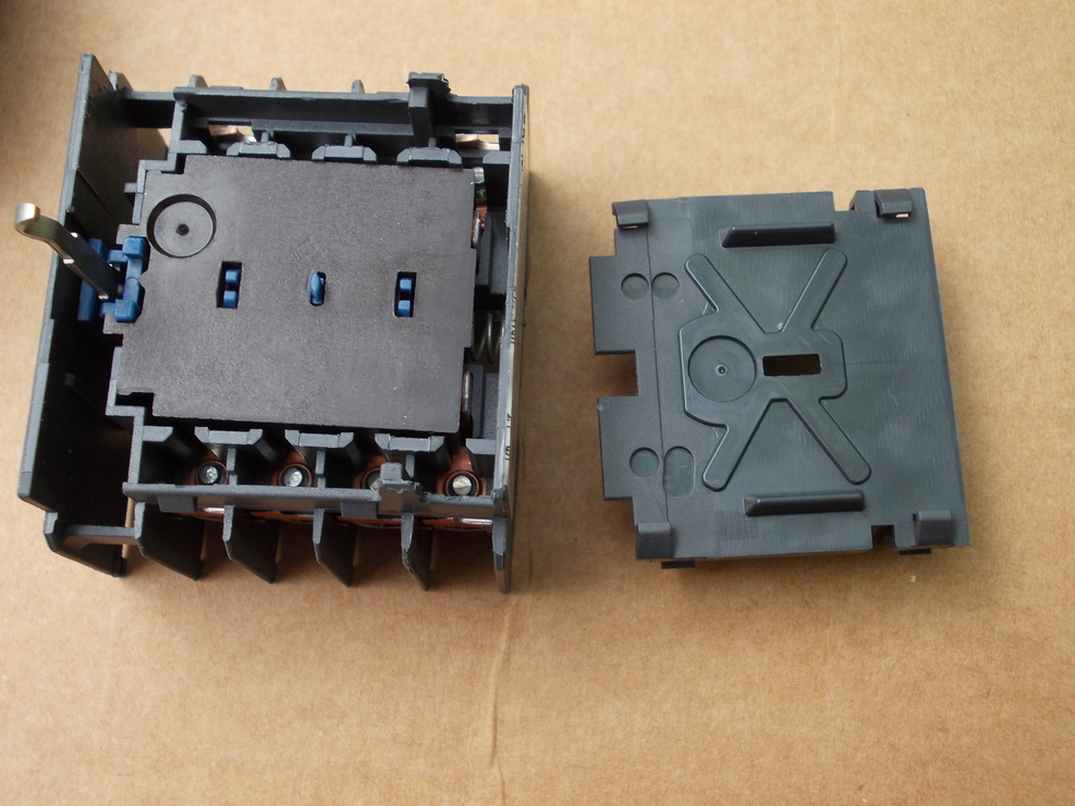

PSoft | 18696    2019-07-07 09:12:12 [6219]
Az érintkezők környéke...
Jól látható az érintkezők zárt kamrás szeparálása,és a jócskán megnövelt kúszóáram utak.
Előzmény: PSoft, 2019-07-07 09:03:11 [6217]
svejk | 33157    2019-07-07 09:09:42 [6218]
No és mi lesz az utolsó képen a fedél leemelésével?
Ott látszik a lényeg!
Ferinek meg mondjad, hogy azonnal szolgáltasson vissza abból az ABB-ből egyet.

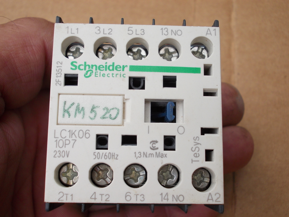

PSoft | 18696    2019-07-07 09:03:11 [6217]
svejk -nek, az elektronika topik...
'Elektronika' téma, 22012. hozzászólás-hoz.
Nos, egy Schneider LC1K06-10P7 kontaktor "lelkivilága", kicsit közelebbről.
