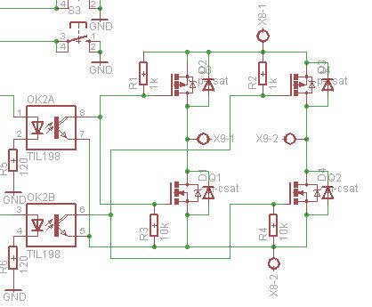

Sir-Nyeteg | 1319    2009-12-10 21:04:00 [5116]
A lenti (#5104) linken le van írva, hogy 12V-os tápfeszültséget kap, és hogy a tipusok jelenleg:
P-fet: IRF9Z34N
N-fet: irfz24
Egyébként a Varsa-féle 12V-os DC motorhoz szeretném használni. A fetek csak teszt jelleggel vannak berakva, végsőre sokkal nagyobb áramút akarok használni, de jelenleg egy 2A-es motor használatakor is nagyon melegszik. (Egyenlőre hűtőborda nélkül.)
Jelenleg ha a PWM értéke kicsi(0 közeli), vagy ha nagy (100% közeli), akkor alig melegszik, de középérték táján kb 1 másodpercenként 10 fokot melegszik.
10k-t próbáltam lecserélni, pl 1k-nál szinte semmit sem csinál, csak melegszik. hisz féltápfeszen üldögélnek a fetek. Ha a 1k-t lecserélem 100ohmra, akkor meg bedüglik az egész...
Külső diódákat nem is ültettem be még.
Elrendezés miatt elég az egyik optót bekapcsolni, és már folyik is az áram, ezt "szaggatom" a PWM-mel. Másik irányhoz másik optót használom. Váltás között van fél másodperc, de ritkán lesz váltás a két irány között.
Optó sebessége: tip: 4 max 18mikrosec.
Előzmény: LZ, 2009-12-10 09:21:00 [5115]
LZ | 1538    2009-12-10 09:21:00 [5115]
Lassan záródik a FET. A 10K ellenállás nagyon sok, az 1K elmegy, de igazából ha nem kell nagy PWM inkább egy tranyót rakj a FETek elé, de mégjobb lenne FET driver. Ja és ebben a kapcsolásban nem mehetsz a Gate maximális nyitófeszültsége fölé tápfeszben. Vagyis 20V.
Külső dióda sem kell.

sneci | 1763    2009-12-10 08:38:00 [5114]
A melegedés egyik oka lehet a lassú átmenet, de itt inkább zárlat típusú áramok folynak, ha a műszered kicsap 30A-re, azaz összezár az alsó és felső fet. Mekkora holtidőt építettél be a PIC programba az alsó és felső ág vezérléséhez? Ezzel az optóval kell pár usec késleltetés, hogy ne zárjanak össze.

Szalai György | 9544    2009-12-10 07:05:00 [5108]
Alul minek van 10kohm? Lehet hogy az kevés?
Előzmény: Sir-Nyeteg, 2009-12-09 23:49:00 [5104]
Szalai György | 9544    2009-12-10 06:40:00 [5107]
Tápfeszültséget és FET típust írjál.
Minek tettél a FET-ekre plusz külső diódákat?

Sir-Nyeteg | 1319    2009-12-09 23:49:00 [5104]
Ha már fet-ezés:
Építettem egy fet-es hidat. PWM-es DC motor vezérlés lészen belőle, csakhogy: főleg a P-fetek, nagyon melegszenek. Mikrovezérlő által vezérelve optón keresztül.
Kapcsolás.
Próbáltam 1khz-en, 125Hz-en és 15Hz-en is.
12V 1A-es motor is fölforralja a fetet.
Valakinek nincs ötlete, hogy mi lehet a megoldás erre?
