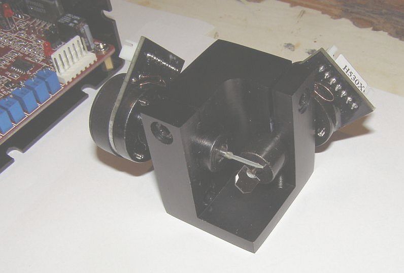

szia !
hát én még vizual teknikára vetem igy csak egy bizonyos tartományhoz jo a tükrök amik rajta vanak az az uv....wörös tartömányig az unfrát már átengedik a tükrök!
2006 vetem 140e volt az ára anno!
de csak kiprobálgatva voltak beépitésre azota sem kerültke 35..40kpps a sebesége 6..8 fok elmozdulásnál!

Noo | 425    2010-06-20 23:31:00 [1379]
Milyen áron jutottál hozzá ezekhez a galvokhoz?

n/a (inaktív)    2010-06-20 18:39:00 [1375]
szia!
ami nekem van az 45 fokot tud elfordulni egy galvo motor egy tengelynél ez távolságra levetitve kiszámolhato!
lényeg inkább a sebeség enél az elfordulási szögnél !
a galvok maximális sebbeségét általába 8 fokos elmozdulásra adják meg!
