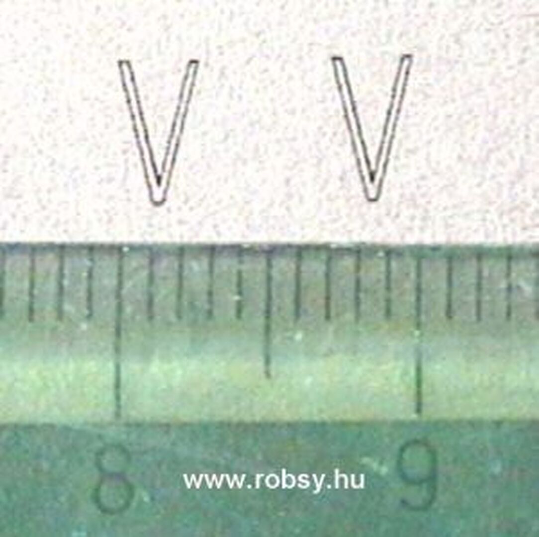

Robsy1 | 356    2025-05-09 20:52:24 [19180]
Ezt rosszul tudod, mert sokan mások is úgy írják, ahogyan én.
(backlash)
Előzmény: PSoft, 2025-05-09 19:39:31 [19179]
PSoft | 18696    2025-05-09 19:39:31 [19179]
Igazán nem kötekedésként írom...
Olvasva a linkelt oldaladat...
„4. Mechanikai irányváltási hiba (backlash).”
Ha időd engedi, szúrjál be a "backlash" szócskádba még egy "f" betűt.
...és következetesen, a két kép magyarázó szövegébe is.
Előzmény: Robsy1, 2025-05-09 19:03:48 [19178]

Robsy1 | 356    2025-05-09 09:29:32 [19176]
A fogazottszíjas lézergarvír gépeknél a mechanikai irányváltási hiba (backlash) is sok gyártási problémát okozhat. De a CNC lézervezérlők kinematikai képességeivel is sok a baj a tapasztalatom alapján. Ezért készítettem etalon lézer teszt fájlokat, ezekkel tudjátok a CNC gépeket letesztelni.
A témáról bővebben a legújabb Robsy fejlesztési fejezetben olvashattok. Sok sikert kívánok a lézertesztekhez, és várom ide a azokat a lézergravír fotókat, amit a lézer CNC gépeitekkel készítettek.

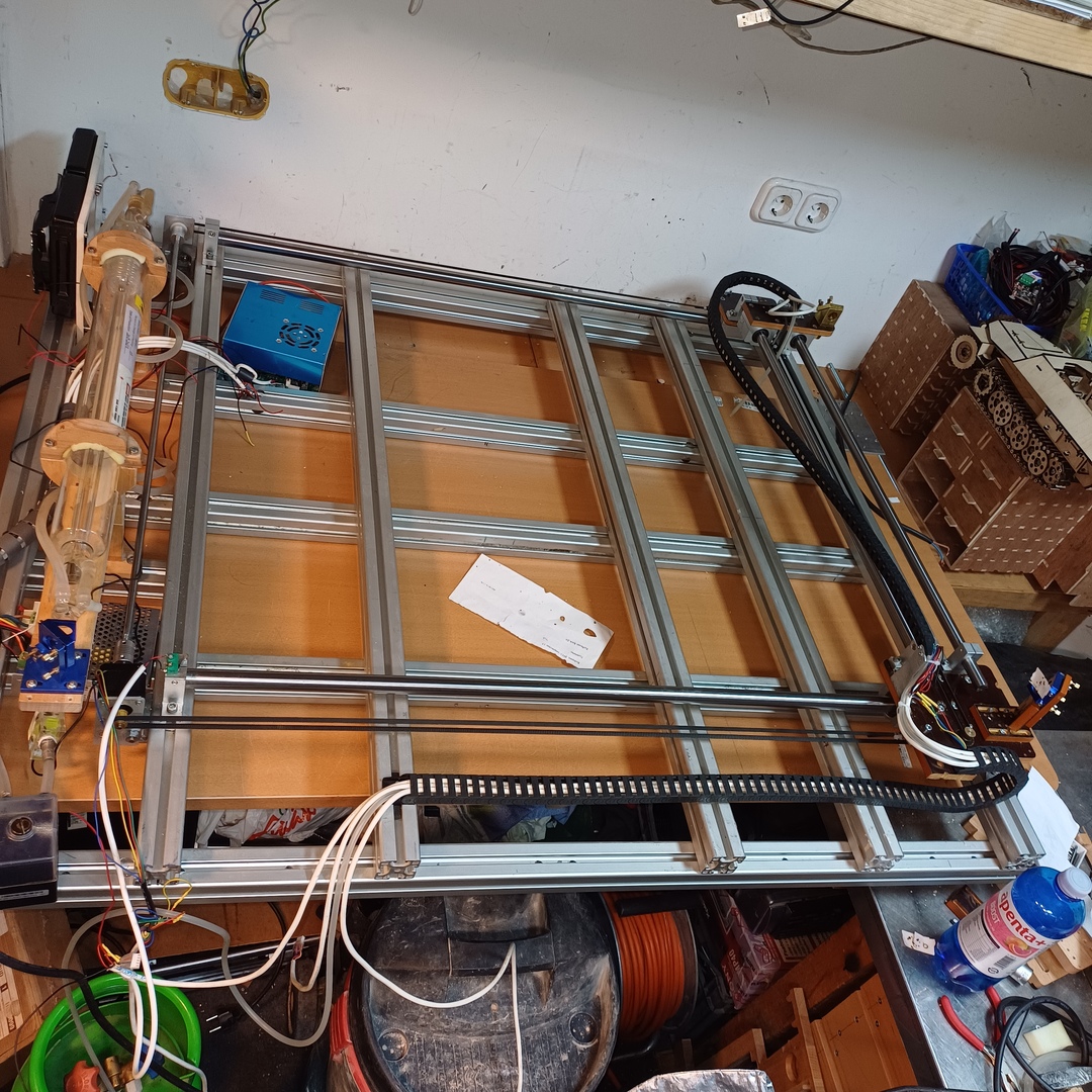

Robsy1 | 356    2025-04-08 18:21:51 [19170]
Van alátámasztott kivitelű köracél vezető rúd is, pl. SBR16, 20. Ilyenekre cseréld le, ez még viszonylag olcsó és sokkal merevebb, mint a levegőbe lógó megoldásod.
Előzmény: tsigu, 2025-04-08 17:27:35 [19169]
tsigu | 57    2025-04-08 17:27:35 [19169]
Akkor összegzem....
Érdemes 15-ös lineáris kocsikat használni, melyek egy hegesztett - sikolt keretre vannak rögzítve.
Kellemetlen tudni, hogy 1méter hosszúságban sem elegendő merev egy 20-as tengely és csak simán a saját súlya alatt képes meghajolni ennyit.
Bár az még nem világos, hogy miért csak a két sarokban (hosszanti irányban nézve a tengelyfelfogatások közelében van ez az eltérés), az építő elemek fedésével sem elegendő sík felületet létrehozva.
Akkor érdemesebb PL egy 45mm vastag konyhapult anyagra építeni?
Előzmény: Robsy1, 2025-04-08 17:03:08 [19168]
Robsy1 | 356    2025-04-08 17:03:08 [19168]
Ott rontottad el, hogy nem vetted figyelembe a CNC gépek legnagyobb urának, Istenének a hatását, ami a nem más, mint a mechanikai merevség.
Sajnos ezek a lineáris vezető rudak középen már annyira behajlanak, deformálódnak, hogy a lézersugarad elkóvályog a vakvilágba a tükrözések mentén.
Százados mérőórád van? Ha igen, mért ki az X, Y tengelyeid merevségét, erőhatásként alkalmazz gyengéd kézi erőt a tesztméréskor 10-20 N között.
Előzmény: tsigu, 2025-04-08 14:38:18 [19162]

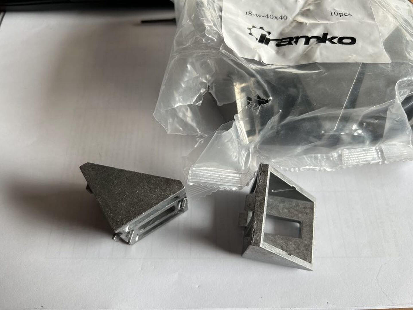

TBS-TEAM | 3006    2025-04-08 16:28:19 [19167]
Alu profilhoz használj sarokelemet a vizszintes és a függőleges
merevítéshez, csavarodás ellen és a derékszög beállításához.
A sinrögzítőket meg hézagolni kell.
tsigu | 57    2025-04-08 15:10:17 [19166]
Igen, én is erre gyanakszom.
Az ITEM anyagokat alul hosszában 5db felül keresztben 6db rögzítéssel oldottam meg.
Így (gondolom) eléggé merev síkot tudtam kialakítani ....
Épített esetleg valaki ekkora méretben (Hasznos terület: 600x800mm) gépet?
Milyen alapra építettétek?
Előzmény: designr, 2025-04-08 14:50:47 [19164]
tsigu | 57    2025-04-08 15:07:43 [19165]
Igen, igyekeztem.
Volt olyan probléma, hogy a két pont egymástól el volt tolódva jobbra-balra, de ez most nincs. (ebből gondolom a derékszög jó lehet)
Most csak függőlegesen van eltolódva.
Előzmény: designr, 2025-04-08 14:48:18 [19163]
designr | 3621    2025-04-08 14:50:47 [19164]
A két sined ha nincs egy síkban, egy pici eltérés is hasonló gondot okozhat.
designr | 3621    2025-04-08 14:48:18 [19163]
A derékszögeket nagyon pontosan beállítottad?
tsigu | 57    2025-04-08 14:38:18 [19162]
Szeretnék segítséget kérni egy probléma megoldáshoz.
Kétszer építettem meg a lézer játékomat.
Az alapja egy kínai 40W-os gép volt. Vezérlésen kívül mindent kidobtam belőle.
Új alapzatra tettem, Y tengelyen 20mm-as, X tengelyen 2x16mm-os edzett tengelyre a mechanikát, 40-es ITEM elemekre. Kapott új tükör tartókat is.
Elsőre jónak tűnt, de az egyik sarokban kicsit alá lőtt a lézer a fejnél.
Szétszedtem, újra össze raktam és megint ugyanitt ugyanúgy alá lő a sarokban.
Van valami ötletetek, hol ronthatok el valamit?
Köszönöm segítségeteket!
