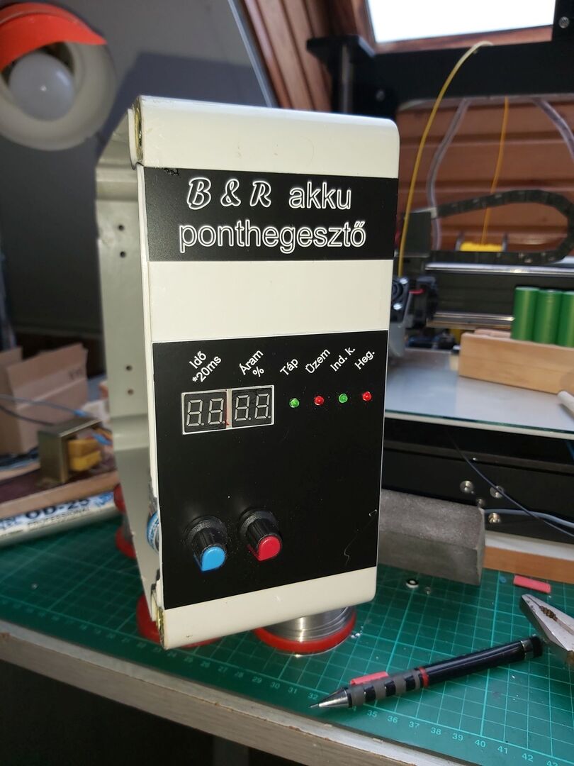

Rabb Ferenc | 4387    2024-12-18 13:47:14 [24725]
Egy a sok közül.
5000mAh-s akku van benne, és a hegesztési időt tudja hat fokozatban változtatni. Kb ennyi benne az anyag és a tudomány...
Én egy megpusztult mikrohullámú sütő trafóját használtam fel. A szekunder helyére négy menet 35mm^2 kábelt sikerült beerőszakolni, így kb 4.5V a hegesztő feszültség. Nem kell semmi nagyfesz...
A vezérlését egyik fórumtársunktól vettem. Egy-egy potméterrel állítható a hegesztési periódus-párok száma illetve kitöltési tényezője. Némi kísérletezés után két perióduspár és 75% kitöltési tényező vált be a 0.15mm-es nikkel szalaghoz. A 0.1-eshez kb 50% kell. Az "exponálást" egy csengő nyomógombból készített lábkapcsolóval végzem.
"Kicsit" nagyobb és nehezebb mint a kínai - de műxik.
