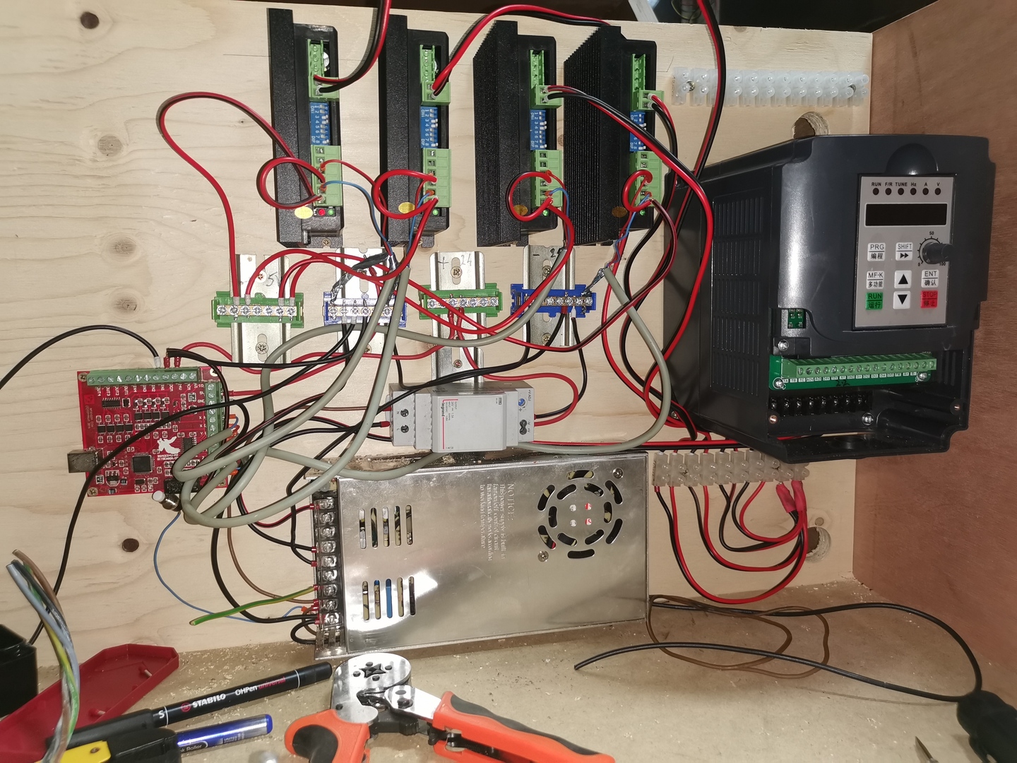

kgl | 421    2024-12-09 19:22:21 [323]
Most este kipróbáltam, hogyan tudom a kiemelt panelt a frekiváltó mellé szerelni. Pont nem elég hosszú a panel vezetéke, így bele kell toldanom majd pár centit.
Előzmény: dtb, 2024-12-09 18:08:53 [319]

kgl | 421    2024-12-09 19:04:06 [321]
Ok rendben, köszönöm. Átfordítom a nagy tápot holnap.
Köszönöm mindenkinek az aggódást és a tanácsokat. Igyekszem megfogadni. Nem is gondoltam, hogy ilyen sokan olvassák a locsogásomat.
A frekiváltót a gép hátsó rekeszébe fogom beépíteni, kb 100 cm távolságra a mach3 kártyától és lesz köztük még 2 darab 18 mm-es rétegelt lemez fal is. Ma elkezdtem az energialáncokkal szenvedni. Már majdnem kész voltam a bakok készítésével, befűzéssel, rögzítéssel amikor az utolsó két árnyékolt 4 eres vezeték már nem fért bele az energialáncba. Holnap vadászhatok másik energialáncot.
Az X tengely energialánc a golyósorsó fölé 5 mm-el készítettem egy juhar lécből egy hosszú lécet, hogy az energialánc azon feküdjön és ne a golyósorsón. Persze a lánc visszahajtás a 45 mm széles résen keresztül kellett szerelnem oda is készítenem kellett új rögzítési pontot az X híd lábára. A kezem persze nem fért be a láb és az asztal közé mert csak 45 mm távolság van köztük, így mindent csőrős fogóval kellett beműteni. Majd kezdhetem elölről, ha meglesz a nagyobb méretű energialánc.
A 380V-os betáp részt csináltam még ma meg, a fali dugaljtól a 3 fázisú kapcsolóhoz, onnan meg a gép végébe a 380V a frekiváltóhoz, és a van egy külön vezeték a kapcsolótól a a 230V-os részhez leválasztva. A kötéseket sorolós vagókkal a tömbler kapcsoló dobozában oldottam meg. Fél napom ment el az energialáncok befűzése, tartó konzolok készítése, felszerelése és ilyen apróságokkal.
A gyengeáramú rész vezetékeit is elkezdtem kicsit pofásabb módon átalakítani, több helyen rögzítettem a vezetékeket a belső hátfalhoz, de ezekkel még nem vagyok készen.
Most nem volt időm fényképeket készíteni, holnap pótlom.
Előzmény: TBS-TEAM, 2024-12-09 12:39:43 [314]

dtb | 1922    2024-12-09 18:08:53 [319]
A legtöbb frekiváló panelját ki lehet venni, szándékosan úgy csinálták, hogy távolabb is el lehessen helyezni, némi spec szalagkábel kell hozzá, vagy magad is csinálhatsz ilyen kábelt.
Előzmény: kgl, 2024-12-09 11:57:17 [313]

remrendes | 4256    2024-12-09 17:43:01 [317]
En a frekivaltot atraknam akkor a bal felso sarokba. Jobb oldalra meg a felulre a drivereket, melle a tapot, a jobb also sarokba meg a mozgasvezerlot.
TBS-TEAM | 3006    2024-12-09 13:47:42 [316]
a 230V~ kábekek nem a vezérlőpanelnél tekeregnek ahogy most a képen.
Előzmény: Kopirnyák, 2024-12-09 13:41:26 [315]

TBS-TEAM | 3006    2024-12-09 12:39:43 [314]
A tápegységet fordísd el 180 fokban.
Az összes 230V~ bekötés távol legyen a vezérlőkártyától.
Minnél meszebb legyen a 230V˛~ és a kisfeszültségű kábelek.
kgl | 421    2024-12-09 11:57:17 [313]
Mire gondolsz? Hova tegyem? Esetleg árnyékoni egy földelt lemezzel?
Előtte lesz a laptop, olyan magasra kell raknom a frekiváltót, hogy a kijelzője a laptop képernyője felett legyen.
A bal oldalon lesz a nagy monitor, elötte a billentyű és egér. Szóval nem sok helyre tudom máshova rakni a frekiváltót.
Előzmény: remrendes, 2024-12-09 06:49:40 [312]
remrendes | 4256    2024-12-09 06:49:40 [312]
Nem biztos, hogy szerencses elrendezes, a frekivalto kicsit jobban elszeparalnam.
Előzmény: kgl, 2024-12-08 21:01:50 [311]
kgl | 421    2024-12-08 21:01:50 [311]
Elkezdtem az elektronika beépítését az asztal belsejébe az elülső rekesz hátfalra. Ez még nem végleges, most látom, hogy egyszerűsíteni tudom a vezetékezést.
Elfogyott a zöldsárga vezetékem is holnap mehetek vásárolni.

A munkaasztalt is elkészítettem és beszereltem, ezen van jelenleg a próba elektronika panel. Most tervezgetem, hogy fogom elrendezni a vezérlőket, tápokat, és a 380V-os fordulatszám szabályzót. Elég szűkösen kell kicentiznem mindent mert bal oldalra bekerül egy 22 colos monitor, jobb oldalra egy laptop, a laptop mögött lesz a 380 V-os forulatszám szabályzó felül, és tőle balra a belső hátfalon a 4 db teljesítmény meghajtó az asztal lapja alatt. Egyenlőre ez a terv, de még változhat kicsit. Az asztallap is méretre van már vágva, de még nincs felszerelve azért, hogy könnyebb legyen a gép belsejében vezetékezni.
A holnapi napra tervezem a Z tengelyre elkészíteni a motor tartót 1 nap száradási időt kivárva fogom majd felszerelni a Z tengelyt a helyére.
Utána már csak az energialáncokat kell felszerelnem az X tengely golyós orsója fölé egy lécre, hogy ne érjen hozzá a golyós orsóhoz.Utána már csak a vezetékezés van hátra és az elektronika beszerelése.
Már látom az alagút végén a fényt Remélem nem egy másik vonat jön szembe
