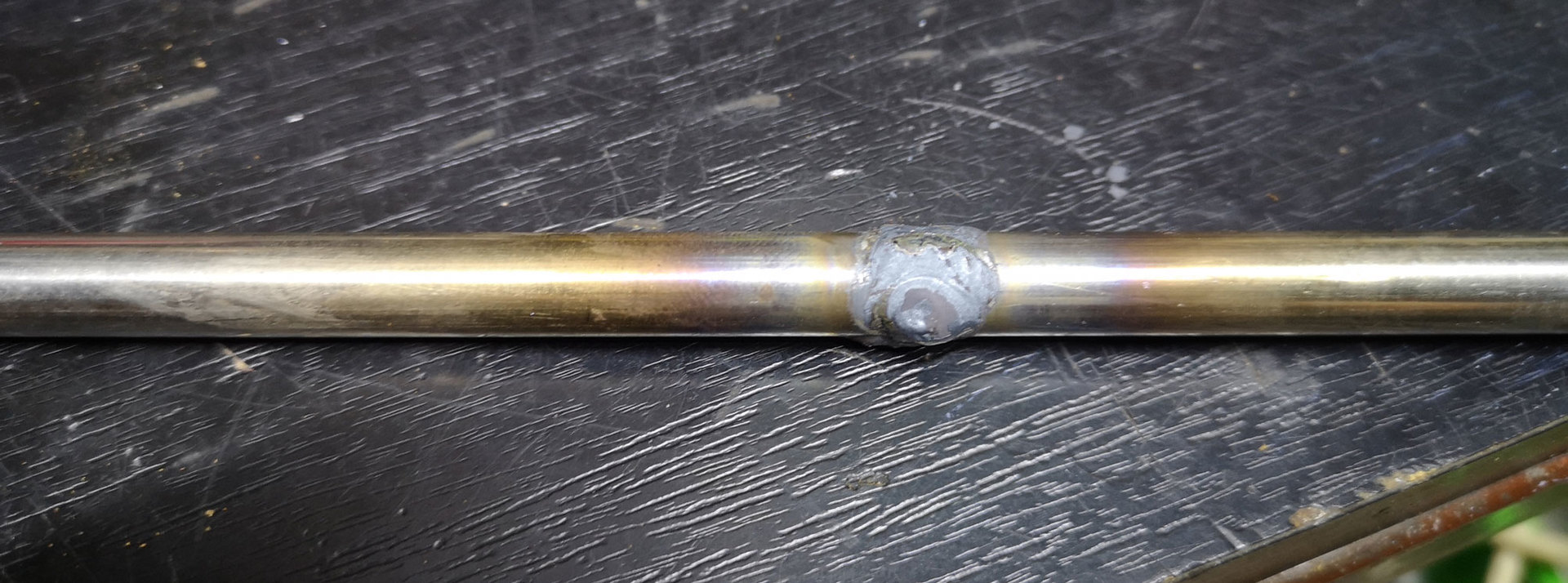

sufnituning | 3480    2020-09-06 20:47:25 [2309]
Majd megpróbálkozom azzal is, hisz esztergával megvalósítható és akkor teljesül a hegesztés azon fogalma, mely szerint hővel és nyomással fog a hegesztés megtörténni.

sufnituning | 3480    2020-09-06 20:40:47 [2307]
AWI -val hegesztettem, helyesebben SGW- vel, mivel egy szaklapban olvastam a következőket, amivel teljesen egyetértek:
"⊗ Magyarországon az angol nyelvű szakirodalomban „TIG-welding” elnevezésű eljárást „AWI-hegesztés” néven említik a tankönyvek is, ám ezt az elnevezést – amellett, hogy a rövidítés illogikus és nyelvtanilag is problémás – idejétmúltnak kell minősíteni, mivel csak az argont jelöli meg védőgázként. Éppen ezért fontos lenne, hogy a hazai szakmai közvélemény elfogadjon egy korszerű, szakmailag és nyelvtanilag is korrekt elnevezést és rövidítést, amely az angol megnevezéssel azonos logikai alapon áll, de a lényeget mégis magyarul fejezi ki. Javaslatunk a következő: semleges gázos W-elektródos
ívhegesztés (írásban másként: semleges gázos volfrámelektródos), ill. rövidítve: SGW-hegesztés."
Teljes mértékben tudok azonosulni evvel a megfogalmazással.
A bizonyítványomban is "VOLFRÁMELEKTRÓDÁS VÉDŐGÁZAS ÍVHEGESZTŐ" van foglalkozásmegjelölésként beírva.
Előzmény: vjanos, 2020-09-06 15:37:35 [2304]
PSoft | 18696    2020-09-06 20:30:32 [2306]
Az első képet nézve arra gondoltam...
Huhhh...mindjárt láthatunk egy faxa "dörzshegesztést".
De...nem.
Előzmény: sufnituning, 2020-09-06 15:23:19 [2303]

vjanos | 5568    2020-09-06 15:37:35 [2304]
Milyen eljárással hegesztetted?
sufnituning | 3480    2020-09-06 15:23:19 [2303]
Ma egy géphez kellett volna egy 500 mm, átmérő 10 mm rúd, sajnos csak rövidebbeket találtam, így hegesztenem kellett két rövidből egy hosszabbat.
Első képen látható, ahogy esztergában mindkét rudat kigyököltem és egy szögben hegesztett tartóba rögzítettem.
patentfogókkal.
Csúnya, de jó a hegesztés, esztergálás, csiszolás után megvan egyben a rudam, egész jó lett.
