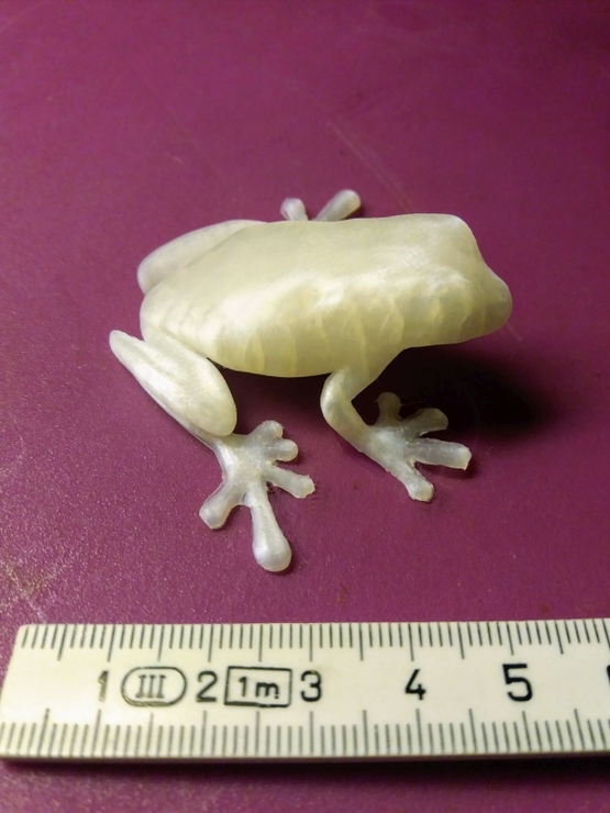

RJancsi | 5811    2018-09-25 19:51:36 [19257]
Sziasztok! Nemrég baráti áron hozzájutottam egy gyári csomagolású bontatlan Ender 3 3D nyomtató kitthez.
Kb. 1 óra alatt sikerült összeraknom. Eddig csak jó tapasztalatom van vele. Az összeállítás egyszerű, az elemek pontosan megmunkáltak. Egyedül az zavart meg, hogy összerakás után maradt egy halom mindenféle méretű csavar, de úgy tűnik "tartaléknak" szánták mert sehonnét sem hiányzik.
A szoftverek rá voltak telepítve és előzetes méréseim szerint korrektül kalibráltak a léptetők is. Egyenlőre csak PLA-val próbáltam ki. A gyári beállításokkal (0,4 mm fúvóka 200°C, 60°C ágy, 60 mm/sec sebesség) kinyomiztam egy békát. Ugyan nem az itt megszokott "etalon" de első nyomtatásra jó volt, mert ezen a Cura-t is kipróbálhattam.
Kicsit márványos a "bőre", mert transzparens monofillel nyomtattam ezért átlátszik a belső váz.

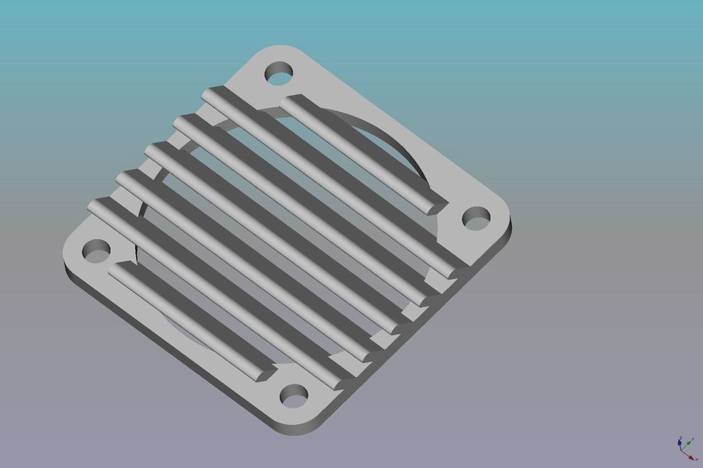

Törölt felhasználó    2018-09-25 12:08:51 [19254]
Felraktam azt is. Itt van a FCStd fájl letöltésre. Sok szerencsét.

elektron | 15859    2018-09-24 20:50:23 [19252]
A freecad forrás nincs meg ?
Azt megnézném szívesen hogy csináltad, én is barkácsoltam már azzal régebben.

Törölt felhasználó    2018-09-24 15:18:07 [19250]
Szerintem megéri időt "pocsékolni" 3D rajzprogram tanulására...
Én a FreeCAD programot használom, nem a legegyszerűbb de NAGYON jó. Most unatkoztam és ezt néhány perc alatt készítettem, próbáld ki ha kedven van hozzá. 40 x 40 mm-es.
Ha tetszik valakinek itt van az stl fájl.

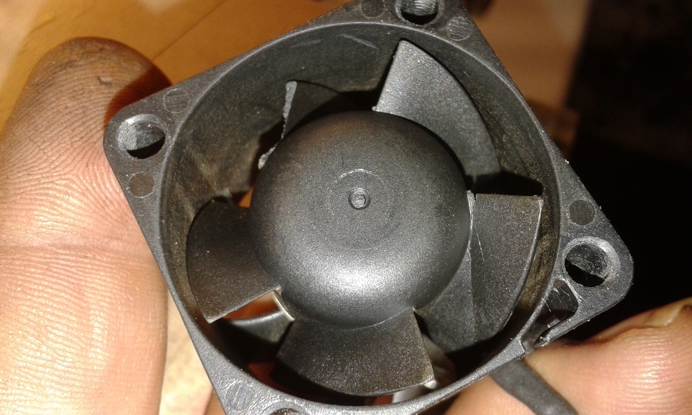

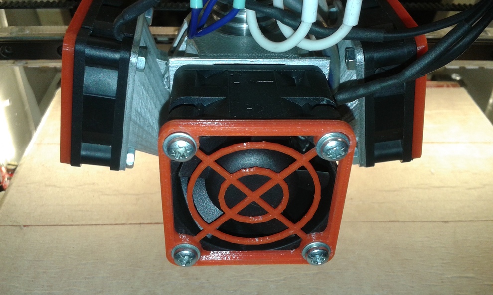

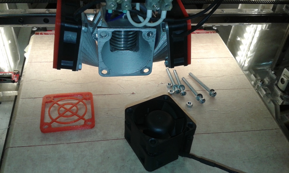

PSoft | 18696    2018-09-23 20:07:12 [19241]
Még tegnap kicseréltem a ventit, fasza lett...
Aki esetleg nem sejtené mi lett vele...
Már lentebb egyszer leírtam.:)
'3D nyomtatás' téma, 19230. hozzászólás
Fasza volt...egészen mostanáig.(élt, alig egy napot...)
Alig öt perce történt...
Most nem olyan "brutális" a dolog mint tegnap, még van hátra kb. két óra hogy végezzen a gép...hagytam, had csinálja tovább.
Ugye, hiányzik egy darab az öt lapát valamelyikéből, kicsit rezeg, de sebaj...had menjen.
Így legalább látni fogom a nyomaton a rezgés hatását.(ha mutatkozni fog)
Tényleg kell a fasza sűrű "drótrács" eléje.(ha már ilyen balfasz vagyok)
Na meg...megint "túrhatok" egy új ventit.
(meg egy...gumicsipeszt)

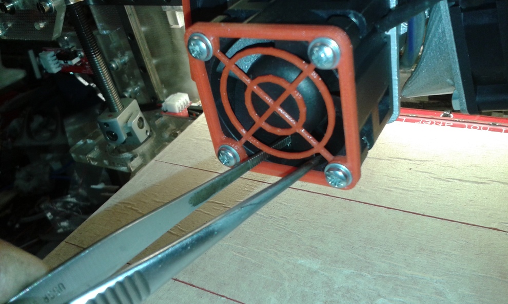

PSoft | 18696    2018-09-23 10:15:50 [19238]
Valóban, igaz!
De...
Sose voltam jó céllövő.:)
Ha a tízes körbe megy a csipesz, talán nem is lett volna gond.
Ez egy olyan célkereszt, ahol a silány találat a nagy durranás.:)
Az "alá háló" helyett inkább, fölé háló.
Ami egyszerűen lepattintható, kiporolható...ha kell.

Szalai György | 9544    2018-09-23 08:24:26 [19236]
Az a piros inkább célkereszt, mint védőrács.
El is találtad, ha nem is a tízes körben.
De jól meg lehetett csinálva, ha ellenállóbbnak bizonyult, mint a ventilapát.
Ha nyomtatnál alá egy. . . Fém szúnyoghálót?

PSoft | 18696    2018-09-22 11:18:30 [19233]
Be bizony!:)
Ugye, az ember már...rutinból nyúlkál a fúvókához vele.
Most...nem jött össze.:)
Elég nagy léghozamú, pörgős kis 40-es venti...
Megállt, mint a szög.
(jahh, a csipesznek...semmi baja):)

szf | 4462    2018-09-22 11:17:18 [19232]
Csipd ki a lapátokat nem kell a rács!

ebalint | 1774    2018-09-22 11:12:56 [19231]
Beszívta a csipeszt?

PSoft | 18696    2018-09-22 11:03:45 [19230]
Ugye, a ventilátor lapátok nem szeretik, ha csipesszel piszkálják őket!?
Főleg nem...forgás közben.
Én se akartam...így jött össze.
Azt hiszem, nyomiznom kell valami sűrűbb mintájú rácsokat eléjük.:)
