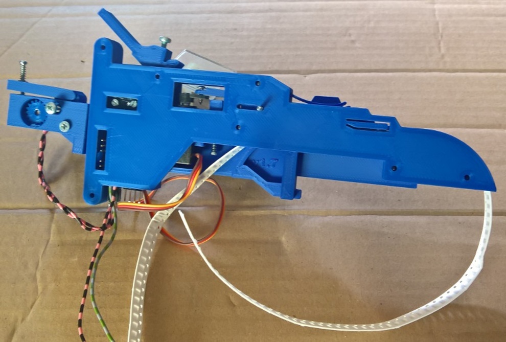

Egyújabbgépépítő | 1297    2018-10-04 09:44:37 [19359]
SMD feeder.

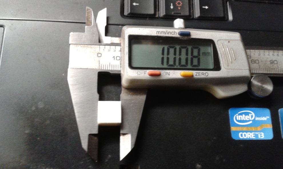

RJancsi | 5811    2018-10-04 09:12:15 [19355]
Cura-ban beállítottam a "torzítást", így nekem ilyenre sikeredett a 10 mm-es kocka. Még a tárgyasztalon bemaszatoltam az éleit színes filccel, nehogy azt higgyétek, hogy a legjobban sikerült élt mértem meg háromszor.

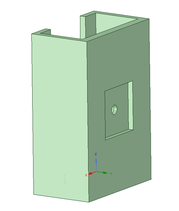

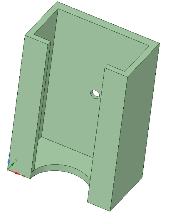

paradipiro | 114    2018-10-04 08:58:40 [19353]
Nálunk a cégnél volt már példa műszerdobozra, legutóbb egy lámpa felfogatáshoz nyomtattunk próbadarabot. Majd csinálok képet..
Előzmény: végyé, 2018-10-04 08:52:39 [19351]
svejk | 33157    2018-10-04 08:57:31 [19352]
Egy fórumtársunk rengeteget.
Kisebb-nagyobb takaró elemeket, rögzítőfüleket, meg még ki tudja mit.
Csak nem mindent lehet publikálni.

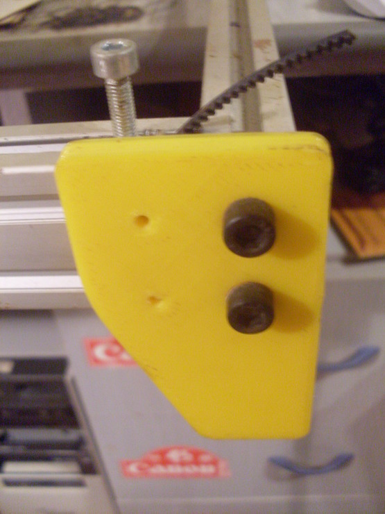

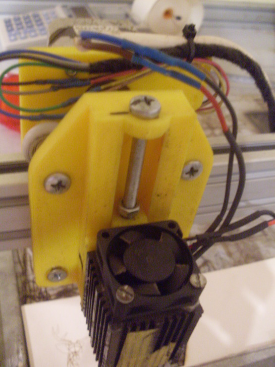

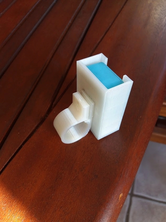

végyé | 443    2018-10-04 08:52:39 [19351]
OK értjük mi a viccet max nem szeretjük
Erre utalva azért megkérdem a tiszt. társaságot, valami "noooormális" műszaki dolgot nem nyomtat senki csak ilyen biszbasz semmirevaló dolgokat.
Eddig ha jól rémlik egyetlen egy nyomtatott fogaskereket mutatott be valaki.
Azért ez mégis csak egy műszaki fórum, jó lenne már látni a műszaki életben is használható, alkatrészeket, műszerdobozokat, stb.
Előzmény: PSoft, 2018-10-03 22:19:29 [19350]

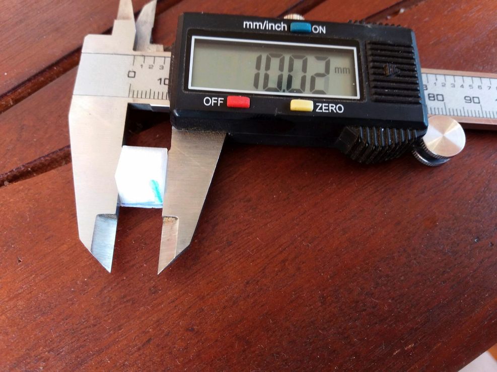

PSoft | 18696    2018-10-03 21:45:33 [19347]
Legyen mindenkinél tolómérő!
Viszem a..."kiskockát".
De, a századik mérés után már...nem vállalok méretgaranciát!

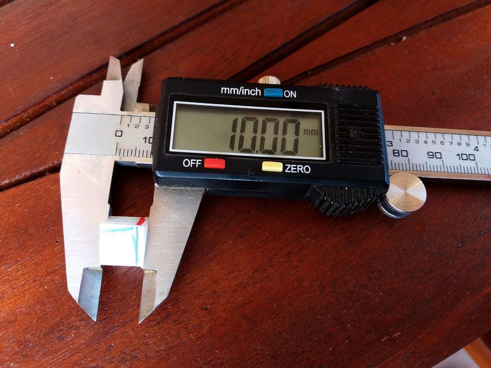

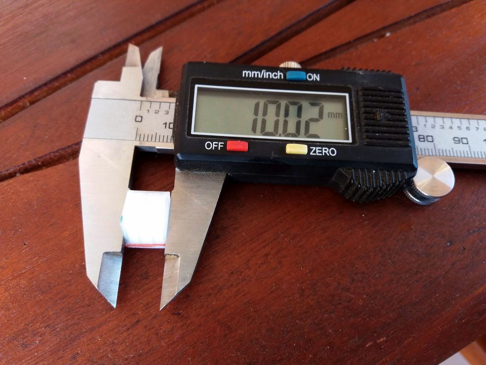

PSoft | 18696    2018-10-03 21:21:05 [19344]
Komolyra fordítva...
Ha majd azt írod, hogy:
Hagytam egy órát "normalizálódni" majd megmértem. X/Y/Z = 49,07/50,01/49,06 mm.
Akkor lesz majd ok!
A sok unalmas, hosszú idejű "dísztárgy" mellett nyomtatok néha,(már ritkábban, mint az elején) még unalmasabb, mérhető teszteket is, mert az is kell.:)
A mai "kiskockám" igaz, hogy csak 10 mm élhosszú, de...
Mindjárt a nyomtatás után mérve, az én tűrésembe...belefért.
Most hogy írtál, lementem a műhelybe,és kb. három óra "normalizálódás":) után...újra rámértem.
Most is az én tűréshatáromon belüli értékeket mértem rajta.
A harmadik, a "Z" érték.
Mezei fehér 1,75 mm-es PLA, 200°C fej, 60°C ágy, 60 mm/sec, 0,3 mm fúvóka, 0,1 mm rétegvastagság, 20% kitöltés.
Előzmény: RJancsi, 2018-10-03 19:57:28 [19341]

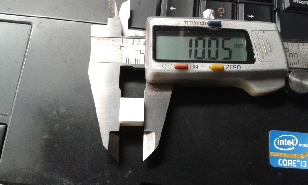

RJancsi | 5811    2018-10-03 19:03:50 [19339]
Kérdés az alkatrész (és nem dísztárgy) gyártókhoz.
Kinyomtattam egy 50 mm élhosszúságú kockát 2 mm falvastagsággal, 100% kitöltöttséggel.
1,75 mm-es Gembird PLA+ szál, 210°C fej, 60°C ágy, 50 mm/sec, 0,4 mm fúvóka.
Hagytam egy órát "normalizálódni" majd megmértem. X/Y/Z = 49,7/50,1/49,6 mm. Szerintetek ez elfogadható, vagy ennél méretpontosabb az elvárható?
A nyomtató (Ender 3) beállításaihoz (Step/Unit) nem férek hozzá, de pl. a Cura-ban tengelyenként "torzíthatom" a mért méretaránynak megfelelően a tárgyat szeletelés előtt.
