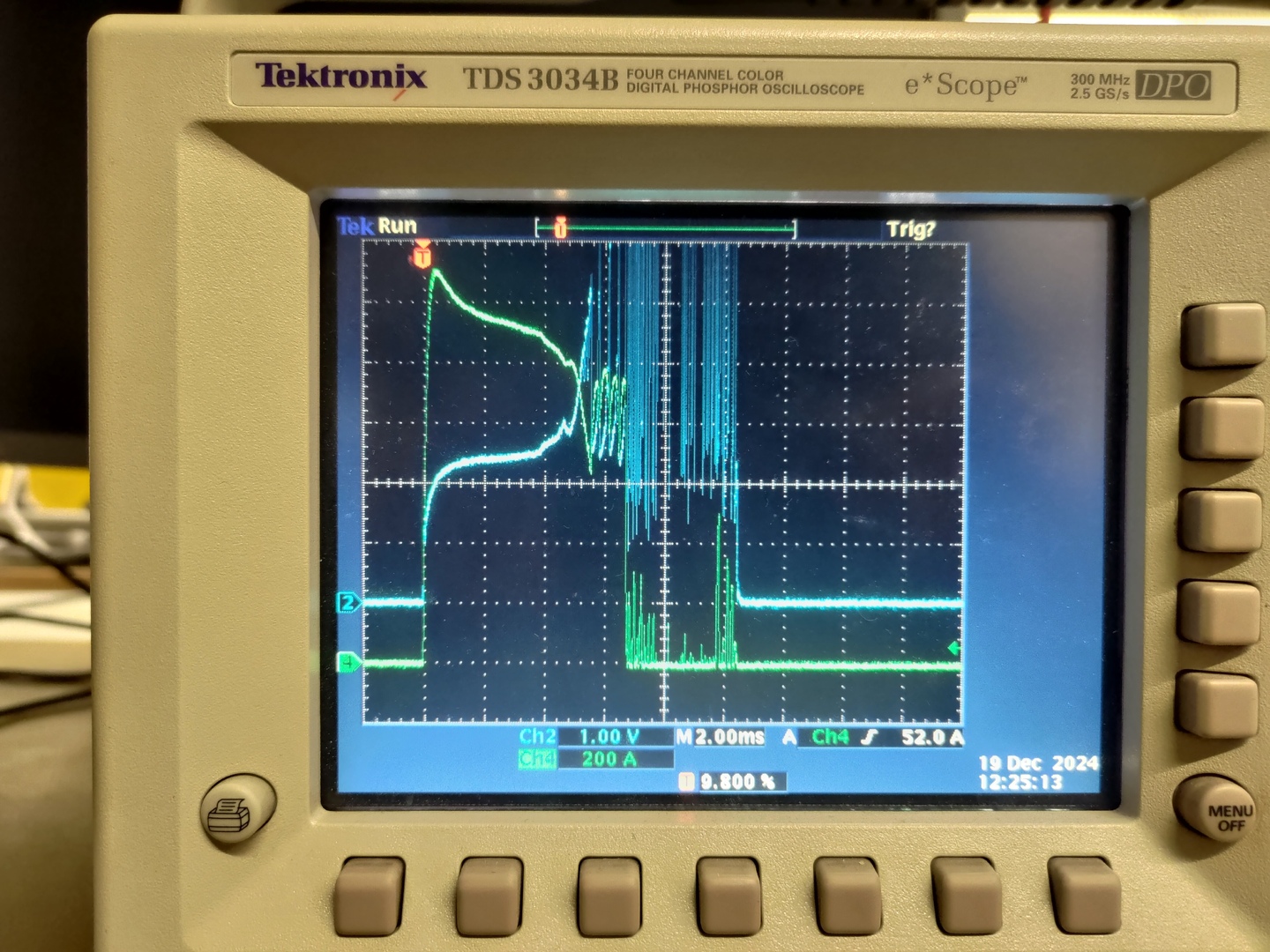

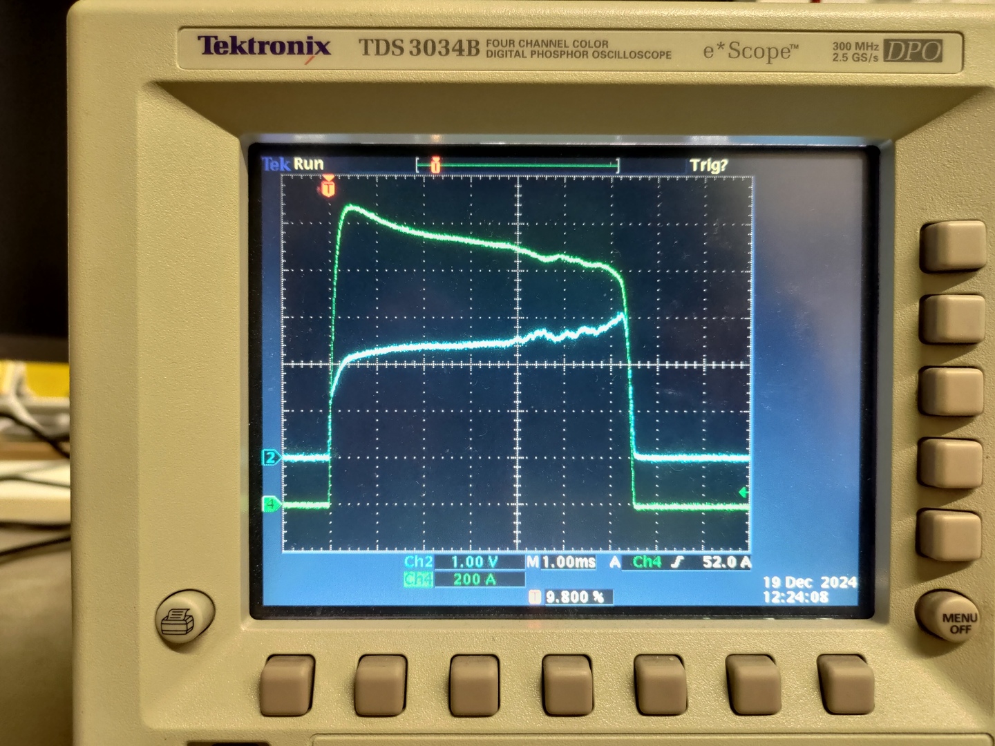

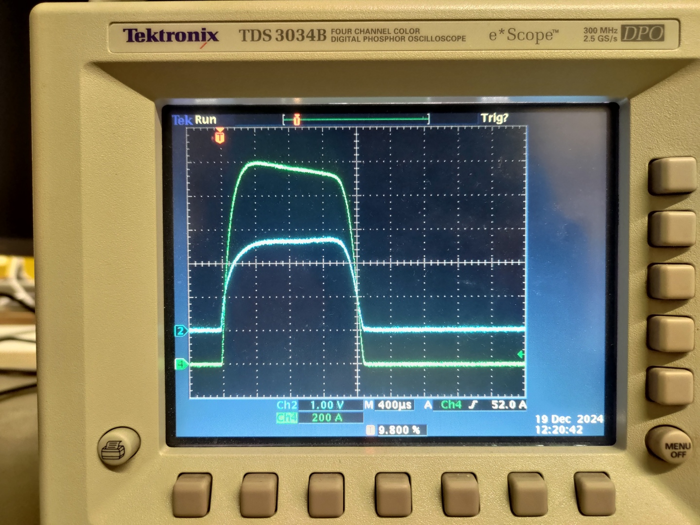

msas | 339    2025-03-18 20:15:42 [24780]
Gyuri! Ne írj hülyeségeket! A film az egy elég gyenge produkció, egyébként a készülék használható, nagyon stabil ponthegasztést lehet vele csinálni!
Előzmény: Szalai György, 2025-03-18 15:40:49 [24778]
ANTAL GÁBOR | 4685    2025-03-18 16:24:57 [24779]
99% ban az akku lesz a hunyó . A belső ellenállás megnövekedett. Oda csak is ellenállású cellák jöhetnek szóba .
A másik ( de ez csak hallomás) nem mindegy a szalag vastagsága sőt az anyaga sem . Emlékeim szerint jobb a nikkelezett vas mint a tiszta nikkel
Előzmény: svejk, 2025-03-18 14:00:57 [24777]
Szalai György | 9544    2025-03-18 15:40:49 [24778]
Pedig a promó videó meggyőzően mutatja, hogy nem lehet vele nikkelszalagot hegeszteni fára.
Mégis meg kellett venni.
Nagyobb bajnak gondolom, hogy valakik megveszik az ilyenekkel összepontozott akupakkokat is.
Előzmény: svejk, 2025-03-18 13:52:56 [24775]
svejk | 33157    2025-03-18 14:00:57 [24777]
Utóirat:
Igazából a benne levő akkuk gyengeségére gondolok, főleg annak tudatában hogy 3 V körül volt az akkufesz.
Elsőre nem is indult el még a töltés sem.
Kicsit meg kellett bíztatni hogy beinduljon.
Két db téglatest alakú cella van benne.
svejk | 33157    2025-03-18 13:54:30 [24776]
Probák
svejk | 33157    2025-03-18 13:52:56 [24775]
Kolléga vett egy ilyen kis akku cellla ponthegesztőt.
Adtak hozzá 1-2 méter nikkelszalagot is.
De valami nem kerek, nem akar a két lemez összehegedni.
Mi a titok, mit rontunk el?
Amennyire bírom kézzel rányomom az elektródákat, mindkét lemezen látszik a nyoma, de gyakorlatilag nulla erővel szétválasztható.
4 dolgot lehet állítani, már minden variációt kipróbáltunk.
