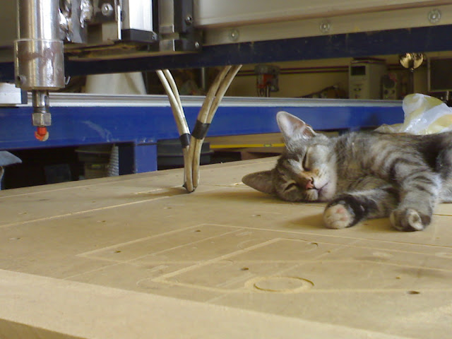

Laslie | 7674    2012-01-07 22:14:00 [455]
Micsoda lusta, béna macskáitok vannak.....
Nálunk ki van adva nekik feladatba, hogy az összes egeret füleljék le.
Farkas Ádám | 1441    2012-01-07 22:01:00 [454]
Nagyobb gépeket kell készítenem. Az enyémről lelóg a macska feje. Nem EU szabvány.
Előzmény: Kulcsar Zoltan, 2012-01-07 21:56:00 [452]

Kulcsar Zoltan | 4197    2012-01-07 21:56:00 [452]
Nehogy azt hidd hogy egyedi a "problémád" )
Törölt felhasználó    2012-01-07 20:10:00 [451]
Nálam a kutya csinálja ugyan ezt. Csak az 60 kilós és nem kell lehajolni, ha meg akarom símogatni.
Előzmény: n/a (inaktív), 2012-01-07 19:37:00 [450]
n/a (inaktív)    2012-01-07 19:37:00 [450]
Ádám, szerintem nem lehet semmi panaszod a macskádra.
Hasonlóan az enyémhez, mindig ott szretne lenni ahol vagyok.
Ha éppen a gép előtt vagyok, akkor akár a billentyüzeten dorombolna..

D.Laci | 5546    2012-01-06 14:06:00 [449]
"vagy írhattam volna: ezt készítettem a CNC gépemmel..."
Anyag, szerszám fordulatszám elötolás stb. ?
Előzmény: Farkas Ádám, 2012-01-06 13:59:00 [445]
Törölt felhasználó    2012-01-06 14:06:00 [448]
Kristály gömb is van mellé meg varnyú is?
Csipi | 1141    2012-01-06 14:05:00 [447]
Vagy csak kedveled a kínai konyhát, de nem vallod be....
Előzmény: Csipi, 2012-01-06 14:04:00 [446]
Csipi | 1141    2012-01-06 14:04:00 [446]
Marj az oldalára valami kutyás relief-et...
Farkas Ádám | 1441    2012-01-06 13:59:00 [445]
A rohadt macska vagy a székembe ül, vagy a MDF lapra. Most rendeltem a macskaszőr tűrő golyós orsót.
