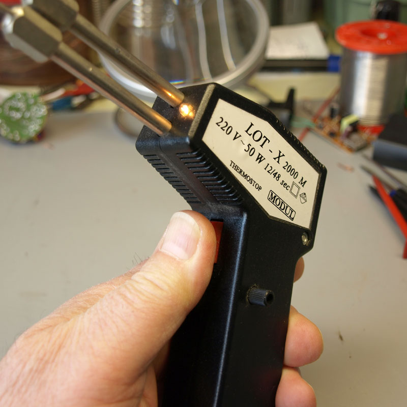

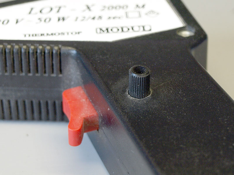

sasi | 1903    2012-02-12 21:19:00 [725]
A teljesítmény függvényében a folyamatos bekapcsolási időt jelezné 12/48 sec, de ez egy továbbfejlesztett változat, nem melegszik túl, gyakorlatilag folyamatosan lehet használni.
Nem tudom menyit gyártottak belőle, az enyém a nullszériák egyike.
Előzmény: lovas gyula, 2012-02-12 15:46:00 [719]

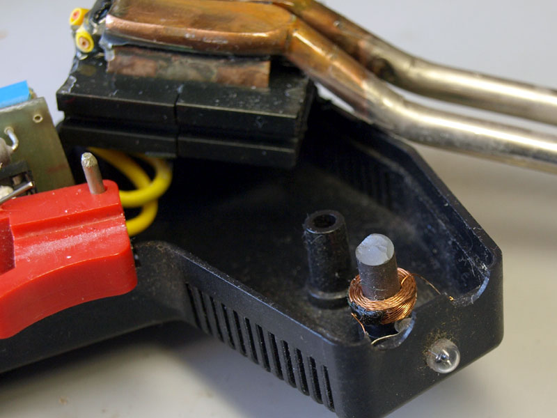

sasi | 1903    2012-02-12 21:03:00 [724]
Én ezt a tekercselési módot méhsejtnek ismerem, régen (nem is merem leírni mikor) készítettem tekercselőt is hozzá, valahol még talán megvan.
Amit te kosárfonatnak nevezel, az is méhsejt, meg az is, amire azt írod, hogy „igazi”csak más a geometriai kialakítása, (nagy és légmagos).
A méhsejt tekercselési módnak az a tulajdonsága, hogy alacsony a belső kapacitása.
A neten azért találni ilyen név alatt nagyméretű légmagos tekercseket, mert divat után építeni az 1930-as évek rádióit.
Az alábbi képen jól látszik a méhsejt tekercs lényege, készítésének módja.
Előzmény: rferi, 2012-02-12 17:32:00 [721]

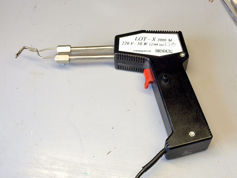

n/a (inaktív)    2012-02-12 17:35:00 [722]
Ügyes kütyü, anno a Rádiótechnikában láttam. Azt hiszem az volt a gond vele, hogy a megfelelő ferrit akkor még Cocom-listás volt.

rferi | 1310    2012-02-12 17:32:00 [721]
Na, ez a "nem" méhsejt tekercs, ez "csak" kosárfonat.
Ez az igazi méhsejt

lovas gyula | 1877    2012-02-12 15:46:00 [719]
A 12\48sec mire vonatkozik? mert ha a felfütésre akkor nem egy tüzhányó. A Szovjet formatervezésből nem következtettem ilyen belvilágra. Ez kimaradt az életemből, de mégcsak nem is láttam. Mennyit gyárthattak belőle?
Előzmény: sasi, 2012-02-12 15:26:00 [716]

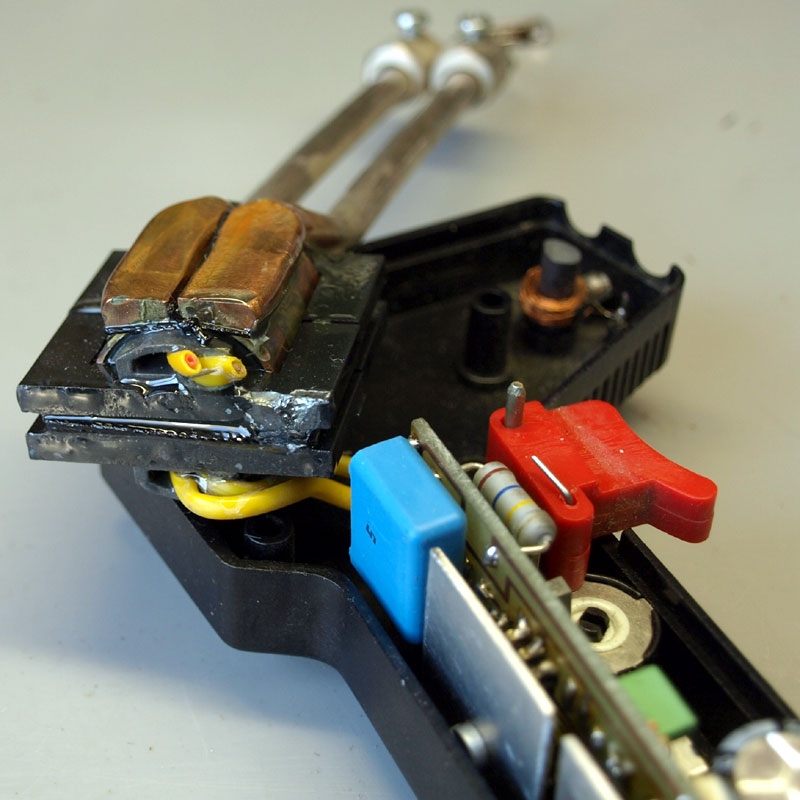

rferi | 1310    2012-02-12 15:38:00 [718]
Ez "csak" kosárfonat tekercs.
Előzmény: sasi, 2012-02-12 15:22:00 [715]
rferi | 1310    2012-02-12 15:38:00 [717]
Igazából ez nem igazi méhsejt tekercs.
Az ilyen volt:
méhsejt tekercs

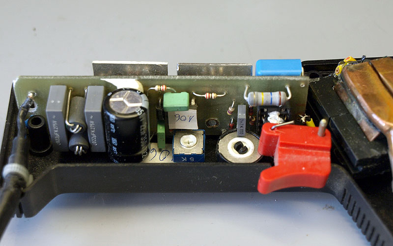

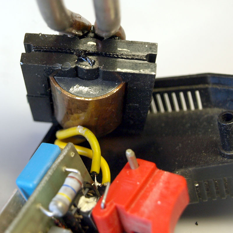

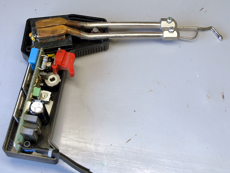

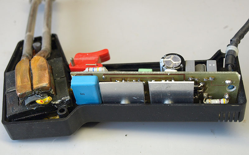

sasi | 1903    2012-02-12 15:22:00 [715]
A Semleges csevegő, vegyes ügyek #19894-ben linkelt forrasztó páka – szétbontva.
Teljesítményt szabályozó gomb.
Gyönyörű ferritmagos méhsejt tekercs, mely az üzemállapotot jelző izzót hajtja meg.
