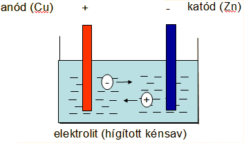

A fűtőbetétek az Elektermax (Pápa) gyártmánya, NEM réz, mégis felrobban. A réz anyagú lassabban eszi meg az alaplapot, amennyiben nem szigetelt.
Azért vettem más gyártmányt, mert a Hajduban ugyanezek vannak, oda a bizalom.Talán nedves a szigetelő por?

Rabb Ferenc | 4387    2012-10-27 21:58:00 [1196]
Gondolod, hogy minden szervizes keni-vágja az elektrokémiai potenciálsort? Tisztában van a különböző fémek összeépíthetőségével?
Egy frászt! A rezes az olcsóbb, azt teszi be. Aztán párhónap múlva megint és megint...
Aki meleg vízben akar fürdeni az meg fizet, és közben együtt szidják a szar magyar termékeket. Pedig csak nem figyeltek oda a fizikaórán nyolcadikban. A gyorstalpaló OKJ-s tanfolyamokon pedig nem a szakmát oktatják, hanem az érvényesülést (
Előzmény: elektron, 2012-10-27 21:41:00 [1193]

Rabb Ferenc | 4387    2012-10-27 21:20:00 [1191]
Miért kellene utángyártatni? Be kell menni a szaküzletbe és azt kell kérni vagy levenni a polcról, nem a vörösrezest.

Rabb Ferenc | 4387    2012-10-27 19:01:00 [1187]
Ne a bojlert szidd és ne azt, hogy magyar! Az a hibás aki rézköpenyes fűtőbetétet tesz a horganyzott belsejű tartályba az aktív anód mellé.
De ezt egyszer már megbeszéltük... #1157
Előzmény: Sásdi Zoltán, 2012-10-27 18:33:00 [1185]

Rabb Ferenc | 4387    2012-09-10 21:05:00 [1157]
Ezek az elektrokémiailag összeférhetetlen anyagok ismerik a fizikát. Ha ez egy régebbi horganyozott bojlerben volt az aktív anód mellett (ami szintén egy horganyötvözet) akkor örülj neki, hogy ilyen hosszú életű volt a fűtőbetét. (és lesz az összes utóda is) Ezt nevezik Volta-elemnek:
Bár az elektrolit nem higított kénsav, de azért vezet. Rézköpenyes betét csak zománcozott vagy rozsdamentes tartályhoz használható. És aktív anód nélkül. Horganyzotthoz pedig rozsdamentes betét aktív anóddal, hogy megvédje a tartály falát.
Na ennyit mára a fizikaórából
Előzmény: PSoft, 2012-09-10 19:35:00 [1150]
