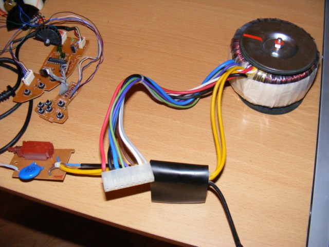

Révész Richárd | 2073    2009-10-11 20:56:00 [303]
Sanzistift!
Hány méter árnyékolt kábel kell neked?
A 3,6-os torroid ebbe a dobozba nem fog beleférni.
Sanzistift | 1865    2009-10-11 20:37:00 [302]
Nos, az első képen a vezérlődoboz látható, még bontás előtt, a tetején az elrendezés.
A másodikon pedig a toroid. A piros-fekete-kék madzagok között méregette a cimbi, ha jól értettem, akkor kétszer 40akárhány volt jön ki belőle. A többi madzag nem lett mérve.
A toroidhoz tartozik a kapcsoló is, azzal a kék kondival.
Előzmény: Sanzistift, 2009-10-11 19:57:00 [299]
Sanzistift | 1865    2009-10-11 20:20:00 [301]
Akkor ez egy olvadó üvegbizti, ha jól értem.
Ha van a trafón ilyesmi, akkor is kell?
Előzmény: Szalai György, 2009-10-11 20:16:00 [300]
Szalai György | 9544    2009-10-11 20:16:00 [300]
Biztosítéknál a V nem számit, mert mind dolgozik 90V-on.
Az A számit, abból kettő is van neki.
Az egyik a megszólalási határáram, aminél a gyártó garantálja, hogy előirt időn belül megszakítja az áramkört. Abból neked a 3x8 A-ra jó lehet a 25A-es.
A másik A, a megszakító képesség, ami azt jelenti, hogy mekkora zárlati áramot tud még biztonságosan megszakítani. Abból neked akár melyik jó mert a legkisebbnek is 300A a megszakító képessége, ami nálad sohasem lesz, hacsak nem egy hokedli méretű trafót veszel.
Fontos még a biztosíték kioldási ideje, mert elektronika védelméhez szupergyors kéne.
De ahova neked © sneci besorolta, (a trafó és a kondi közé) oda jó a normál is.
Előzmény: Sanzistift, 2009-10-11 19:46:00 [292]
Sanzistift | 1865    2009-10-11 19:57:00 [299]
Én ilyent még nem csináltam soha, így nem szívesen bontanám meg a cuccot.
Mindjárt teszek róla képet, mert tele van kivezetéssel.
Előzmény: n/a (inaktív), 2009-10-11 19:52:00 [297]
Sanzistift | 1865    2009-10-11 19:56:00 [298]
Igen, én is úgy gondoltam, mindent egy helyen, ha lehet.
De a listát el akarom küldeni nekik, hogy esetleg a talira lehoznák, ha úgyis jönnek.
Tehát a motorok, a diódahíd (hűtőbordám van pár kiló), a kondik, a kábel, toroid talán most akad az adok-veszekben (63V 3,6KW).
Kapcsolóim vannak, úgymond 220-ra való kétáramkörösek, világítósak.
Biztosíték .
Még valami?
Előzmény: n/a (inaktív), 2009-10-11 19:49:00 [294]
n/a (inaktív)    2009-10-11 19:52:00 [297]
Ha 40V-os a toroidod, akkor tekerj még rá egy pár menetet.
Előzmény: Sanzistift, 2009-10-11 19:44:00 [290]
n/a (inaktív)    2009-10-11 19:51:00 [296]
Amíg én írtam, mindenre megkaptad a választ.
Sanzistift | 1865    2009-10-11 19:50:00 [295]
A Profi2B báziskártyáról lesznek hajtva, azon van táp a logikához, tehát ez kipipálva, hála Istvánnak.
Előzmény: sneci, 2009-10-11 19:47:00 [293]
n/a (inaktív)    2009-10-11 19:49:00 [294]
A diódahídnak kell hűtőborda,elko is kell 1A-onként 1000uF 100V, kapcsoló, biztosíték,hál. kábel.A léptecseknek a 60V elég lesz.Mindent megkapsz, ahol a kábelt veszed.
Előzmény: Sanzistift, 2009-10-11 19:42:00 [289]
sneci | 1763    2009-10-11 19:47:00 [293]
Trafó - biztosíték - diódahíd - elektrolit kondenzátor. A kondenzátorral úgy számolj, hogy 1A-enként 1000uF.
Ha a vezérlőnek még kell külön logikai tápfesz, akkor a toroidra rátekerni annak is a szekundert (vagy eleve úgy venni), és annak is híd + elkó. Persze annak nem kell ilyen nagyáramú híd.
Sanzistift | 1865    2009-10-11 19:46:00 [292]
A bizti hány amperes legyen? A V is számít?
Kondinak jó a 10000uF 100V? Abból mennyi kell?
Előzmény: Szalai György, 2009-10-11 19:44:00 [291]
Szalai György | 9544    2009-10-11 19:44:00 [291]
A megfelelő biztosítékot ne felejtsd ki. Az fontos.
