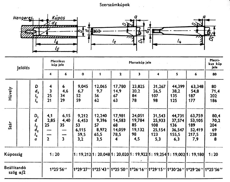

sasi | 1903    2007-02-02 20:04:00 [598]
Szia Szobrász!
Mindenek előtt üdvözöllek újra körünkben!
A szerszámkúpokról
itt találsz egy összefoglaló táblázatot.
Üdv sasi
Előzmény: n/a (inaktív), 2007-02-02 16:39:00 [597]
n/a (inaktív)    2007-02-02 16:39:00 [597]
Segítséget szeretnék kérni, Morse befogó szárak méretei kapcsán: 2. 3. 4. ?
Melyik mekkora?
Az enyém 20mm a kisebb és 24mm a nagyobb átmérőn, és ezt 80 mm hosszon éri el. Akkor ez hányas Morse?
Áron
