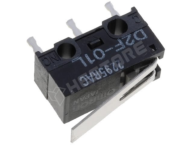

almacsutka | 426    2014-04-12 16:01:00 [704]
Köszönöm, megoldottam.

almacsutka | 426    2014-04-12 08:15:00 [703]
Ha sikerül akkor itt a kép:
Kép
Előzmény: almacsutka, 2014-04-12 08:14:00 [702]
almacsutka | 426    2014-04-12 08:14:00 [702]
Kérhetnék a piros toshiba vezérlőhöz végálláskapcsoló bekötést a képen látható mikrokapcsolóhoz?
