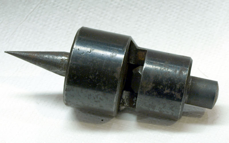

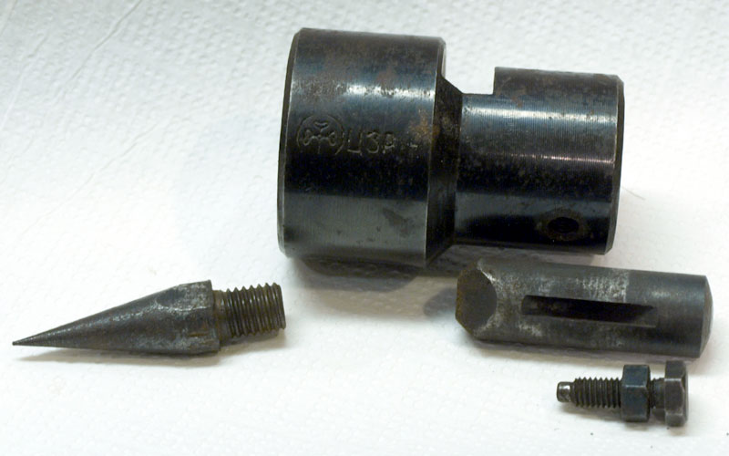

sasi | 1903    2015-09-26 20:55:00 [2738]
Ugyan semmi köze az alábbi szerkezetnek a CNC-hez, de a kezembe került és fogalmam sem volt, mire való.
Másnap azonban hirtelen felgyulladt az a bizonyos 100-as égő.
