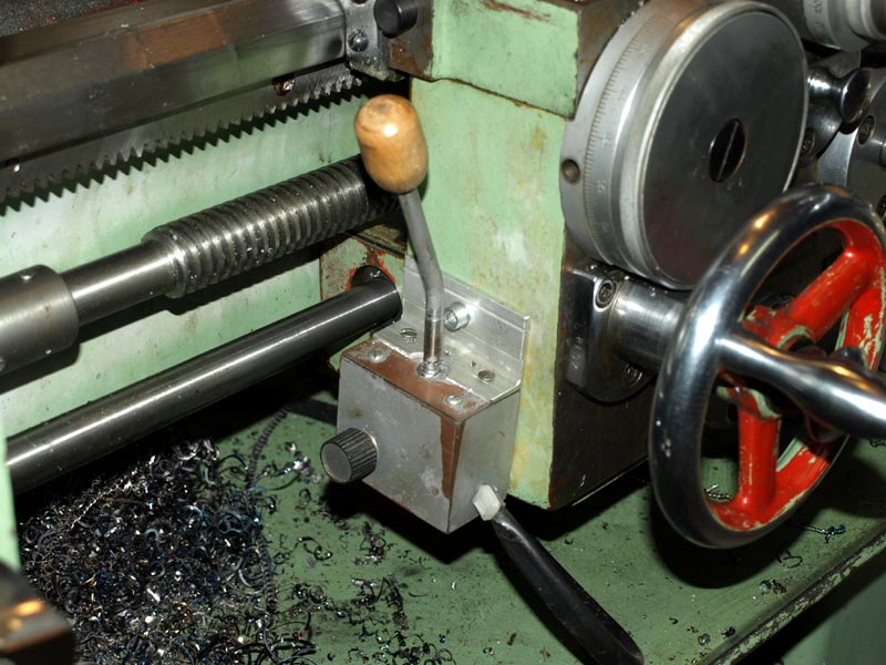

sasi | 1903    2008-09-26 11:51:00 [577]
20-30 Hz körül nagyon gyorsan irányt lehet váltani, sőt két állítható végállás kapcsolóval kiegészítve a vezérlést, csak a kés kiemelésére, és a fogásra kell figyelni, ilyenkor a sebesség növelhető.
Előzmény: svejk, 2008-09-26 11:09:00 [576]
svejk | 33157    2008-09-26 11:09:00 [576]
Köszönöm az ismertetőt!
Hagyományos gépen ha közel a tokmány vagy egy vállas tengelycsonkra kell menetet vágni akkor nincs hely megvárni míg leáll a tokmány és vele az előtolás hanem vagy azonnal iránytváltasz miközben kiveszed fogásból a kést, vagy pedig a lefeléfordítot, esetleg hátsókéstartóba fogott késsel a tokmánytól kifelé vágod a menetet.
Őszintén szólva még nem kellett ilyen nagy lendületű dolgot megállítanom gyorsan frekiváltóval így még külső fékellenállást nem alkalmaztam a gyakorlatban és ezért nem tudom mit várhatok el tőle.
Előzmény: sasi, 2008-09-26 10:44:00 [575]
sasi | 1903    2008-09-26 10:44:00 [575]
Szia Svejk!
Én egy masszív kivitelű háromállásos kapcsolóból készítettem a képen látható módon a gép új kapcsolóját – régit kidobtam - frekiváltó vezérlő bemeneteire kötöttem. A sebességet is itt állítom. Fékezésre külső ellenállást használok, programozás kérdése a dolog, egészen brutálisan is meg leget állítani, de ez nem tesz jót a mechanikának, sőt a főorsóról a tárcsa letekeredhet. Meg lehet találni az optimális beállítást.
A mentvágási aggályodat nem értem.
Előzmény: svejk, 2008-09-26 08:13:00 [574]
svejk | 33157    2008-09-26 08:13:00 [574]
Gyakorlati tanács kellene azon fórumtársaktól akik frekiáltóval hajtják az esztergagépüket.
Hogy oldottátok meg a ki-be kapcsolást irányváltást, ellenirányú fékezést.
A frekiváltó és a motor közé elvileg nem szabad kapcsolóeszközt rakni...
Csak a terminál csokikról vezérlitek?
Egyáltalán lehet ellenirányú fékezést megvalósítani, vagy a külső fékellenállás alkalmazásával elég gyorsan megáll?
DC fék opciót használjátok?
Esetleg csináltatok visszacsatolást a sebességváltó kar helyzetéről a frekiváltóba hogy mikor mekkora legyen a lassulás?
Vagy csak a tokmánytól kifelé tudtok pl. menetet vágni?
Amit meg kellene oldani, egy EAN eszterga 200-as tokmánnyal...
