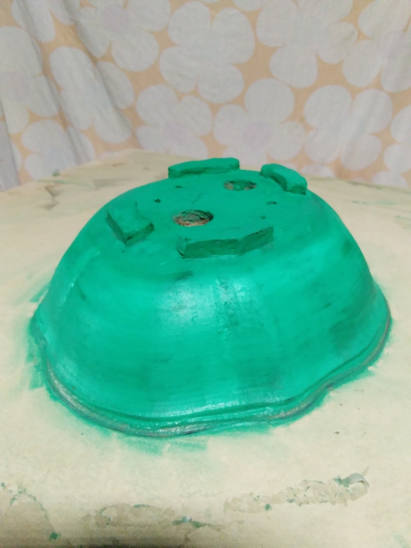

RJancsi | 5804    2021-10-16 14:46:57 [23]
Az igazság az, hogy a "metakaolin" éppolyan gyűjtőnév mint a cement. Cementből van a fehértől a különböző szürkéken keresztül a barnáig és sötét antracit színűig sokféle. A metakaolin őrlési finomsága a rendeltetéstől függően más és más, a kémiai tulajdonságaik sem teljesen egyformák és a színük is változik a hófehértől a rózsaszínen kereszül a drappon át a szürkéig. Ami többé-kevésbé mindegyikre igaz, hogy a cement tömegére vetítve 3-5% metakaolin a konzisztenciát ("májasságot") javítja, 10-15% körül pedig a szilárdságot és a kémiai ellenállást. Tibornak szerintem az 5-7% lenne ideális, simább és tömörebb felületet lehet elérni vele, a habarcs nem csúszik le "tixotróp" lesz és nőni fog a szilárdság és vízállóság is. De egy kaspónál nincs szükség hídgerenda szilárdságra és téli sózás elleni védelemre. Ahhoz elég drága anyag, hogy spóroljon vele az ember.

TBS-TEAM | 2641    2021-10-16 12:21:16 [21]
Az a kép nagyon égetett kerámia festéknek néz ki.
RJancsi által felajánlott metakaolin/cement felehsználásával nagyon sima felületet lehet elérni. (kisebb a szemcseszerkezete a metakaolinnak mint a cementnek.)
Fehér cement és metakaolin keverékével nagyon fehér és sima felület érhető el az utolsó réteggel.
Előzmény: Hunka Tibor, 2021-10-16 11:42:14 [20]
Hunka Tibor | 8036    2021-10-16 11:42:14 [20]
A példaképem , ezt a hatást akarom elérni ,betonon .

Hunka Tibor | 8036    2021-10-15 19:31:33 [19]
Mai termés .

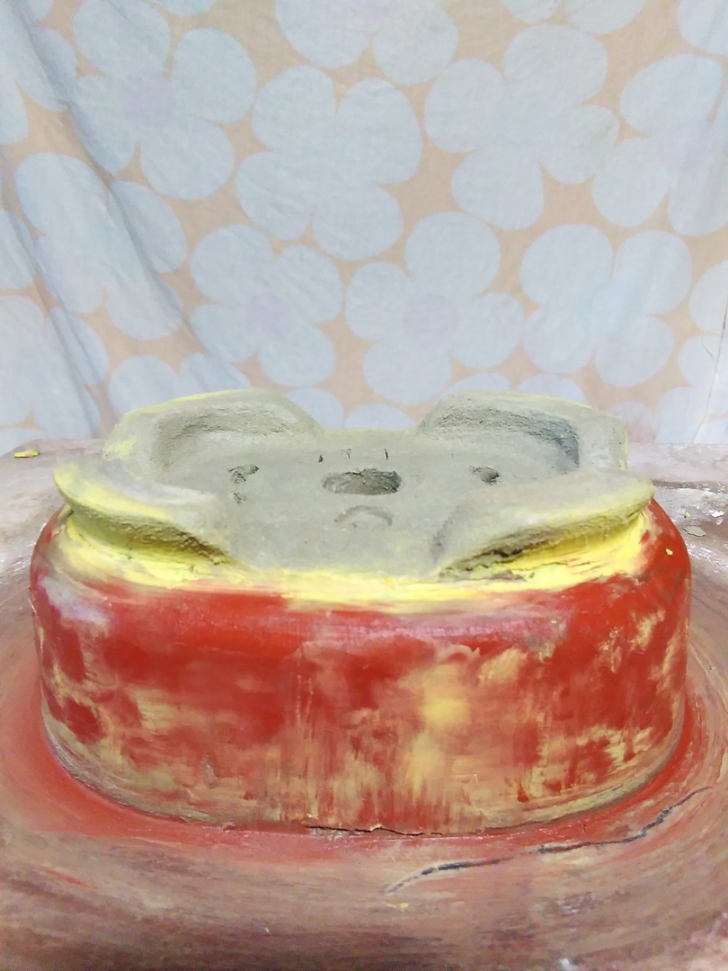

Hunka Tibor | 8036    2021-10-15 16:23:34 [16]
Lábazat ki alakítási kísérlet .
Hunka Tibor | 8036    2021-10-14 18:24:31 [15]
Alkotásom , a korral helyett szeretnék saját magam készített szobrot bele helyezni , ez lenne maga a műalkotás .

Hunka Tibor | 8036    2021-10-12 18:44:22 [2]
Meg volt az első teszt a 3D nyomtatott vezető sablon és a gyártó sablonnak ,minden az elképzelésem szerint valósult meg ,színezett befejező réteggel .
