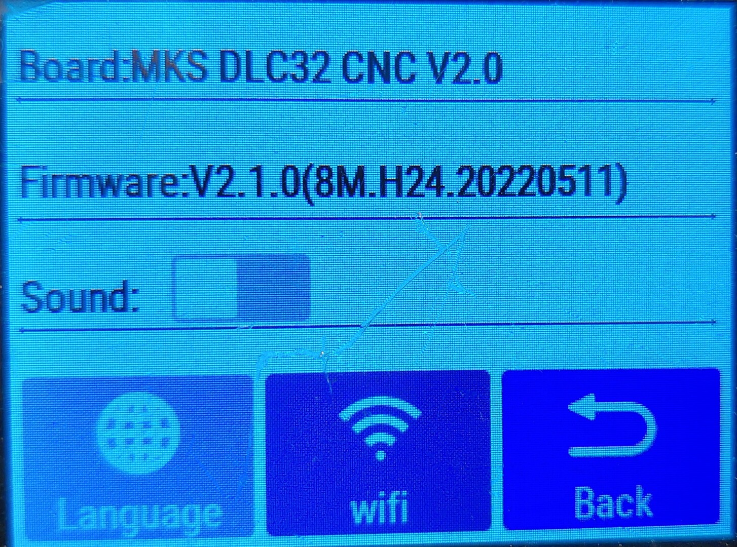

frob | 2339    2025-02-22 09:26:14 [2063]
mks dlc32 v2.1 panelhez keresek frissebb fw-t, ha valaki esetleg használ ilyet megosztaná hol találok fw-t hozzá, mert a neten millió találat nem tudom melyik a jó hozzá....
mellékelek képet is...
gsender-el használnám, valami tapasztalat?
előre is kösz
