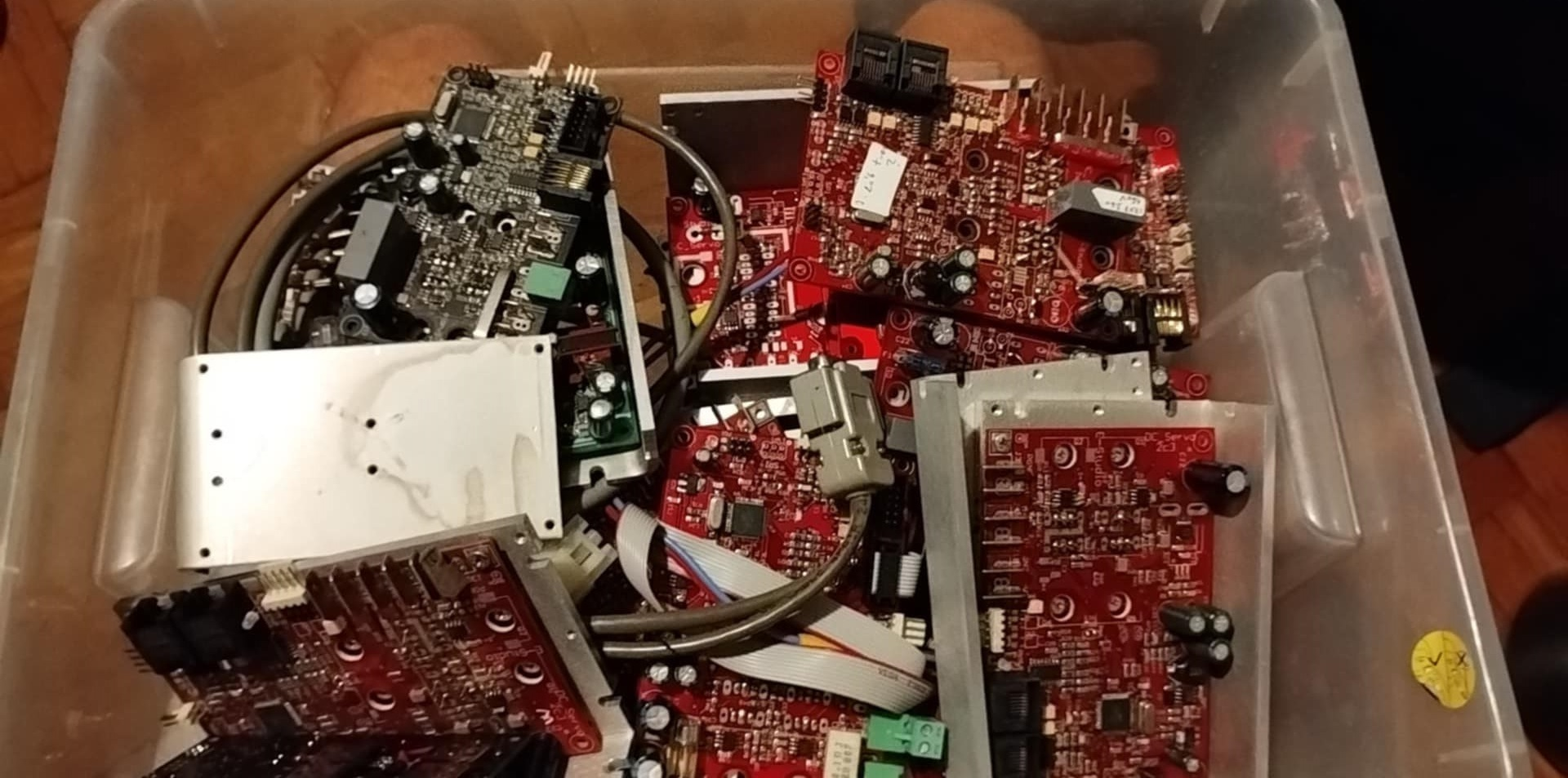

Az alsó biztosítékos a táp panel, fölötte a motorvezérlő kártyák, tőlük balra az illesztőkártya.
Itt találhatsz infókat, mindhárom kártyáról.
Meg úgy álltalában, erről a régebbi E240-es projektről is.
Előzmény: Nagy Csaba, 2020-02-22 14:46:57 [1417]
Nagy Csaba | 176    2020-02-22 14:46:57 [1417]
Azt hittem 2 fajta van összesen de majd megkeresem akkor hol a típusszám vagy gyártási szám
Előzmény: dtb, 2020-02-22 09:38:44 [1414]
Nagy Csaba | 176    2020-02-22 14:20:25 [1416]
Az alsó biztosítékoson vagy a kártyákon kell típusszámot keressek ?
