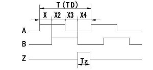

Ezek szerint ha 400cpr-es encoderem van direkt 5-ös orsón és a Tz hossza 1/2T
akkor elméletileg 0,00625mm-en belül lesz ref.pont pontossága.
Szerintem leteszek a mikrokapcsolós megoldásról.

Utánajártam, az IHC3808-as enkódernél például a Z jel hossza 1T. 1T pedig:
Csalóka a kép, mert lehet olyat is kérni, ahol a Tz = 1/2T, 1/4T... de az alap az 1T.
Mivel mi mind a négyszerezés hívei vagyunk az 4 step jel, tehát még jó is lehet mindenféle plusz elektronika nélkül. Persze nem tudni, hogy az adott szervó motoron mennyi a Tz, ezt meg kell mérni.

Egy bistabilt kellene működtetni a Z-vel, akkor olyan mintha ráfutna a kapcsolóra és úgy is marad.
Csak ugye azok a fránya bistabilok olyan (zavar) érzékenyek
De biztos lemodellezhető elektronikusan a mechanikus ref. kapcsoló.
