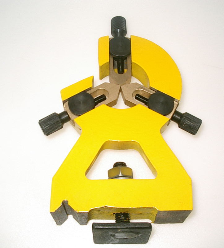

- 10x10-es alját BF20-al lemarni 8mm magasra...
- 8x8-as hidegen húzott acél... prima alapanyag késtartónak...
Az Erba gépem már Balu-é... ha bekpcsolja a számítógépét...
A digit útjelzőt nem néztem nagyon mert borsos az ára... az az egyetlen ami felejtős...
De nyelvtudás nélkül is boldogulsz a Zgoncba... önkiszolgáló... minden ki van téve...a gép melett... a síkrárcsa drága: 50 Euro, míg a nagyobbik Einhell-hez (~125-ös) csak 29 Euro... kések nagyon jó minőség HM lapkás... 6-8 Euro a menetvágó kések... az már igen kb. 15 Euro...
állóláb mozgóláb kb. 30 Euro... van furótokmány, forgócsúcs... Erba katalogus...
