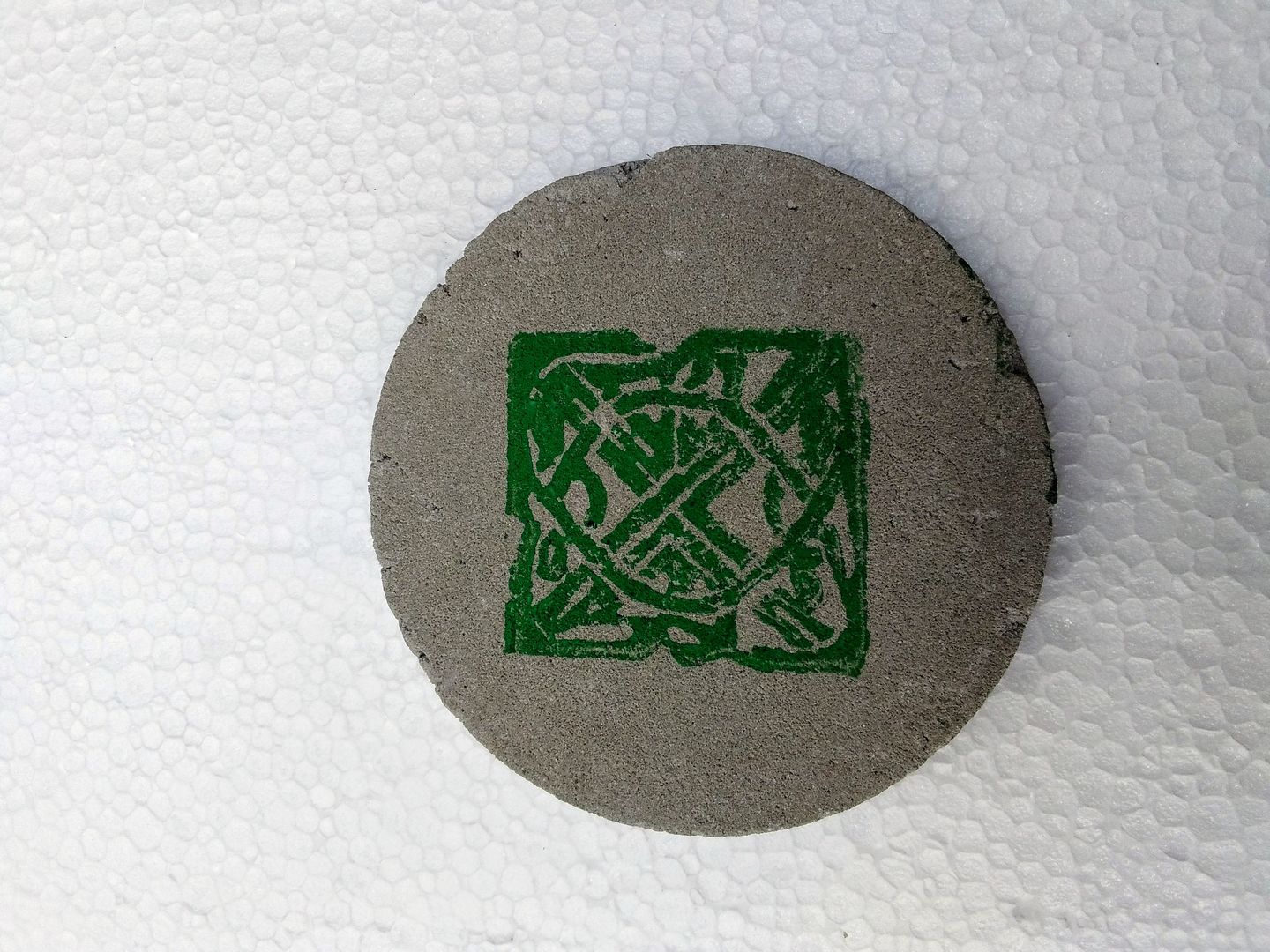

Ami még (talán) nem merült fel, az a matricázás. Lézerrel öntapadó anyagból (akár festő- vagy takarószalagból) ki lehet vágni a mintát, majd a tárgyra felragasztva paintbrush pisztollyal nagyon finom és kontrasztos mintát lehet fújni. Utána a szalagot le lehet húzni és álmélkodni az eredményen.
Ha nem remeg a kezed még öntapadó sem kell, simán kézzel meg lehet tartani a sabont, pl így:

„De a célközönségem a kézzel festett bonsai tálakhoz ragaszkodik”
Ezért nem jó a hydrografika, a szita és tamponnyomás. De akkor mitől jó a bélyegzés??? Messziről látszik, hogy a "hibák" is minden motívumnál ugyanott vannak és ugyan olyanok. Távol van a bélyegző a kézműves alkotástól, még ha kézzel nyomkodod akkor is.

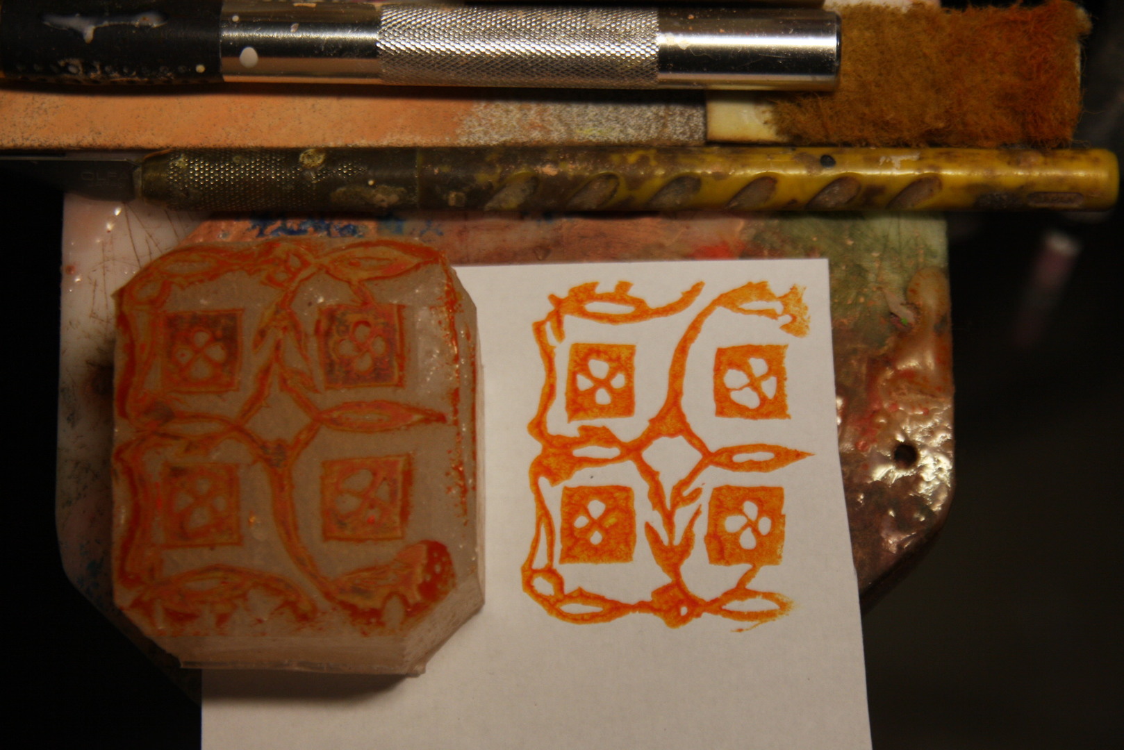

Szilikon lemez
Hunka Tibor | 8036    2022-05-03 11:40:09 [507]
Próba darabok .
Hunka Tibor | 8036    2022-05-03 11:05:53 [506]
Faragott maradék szilikon.

Hunka Tibor | 8036    2022-04-28 16:28:33 [502]
Szikével faragott szilikon nyomoforma .
