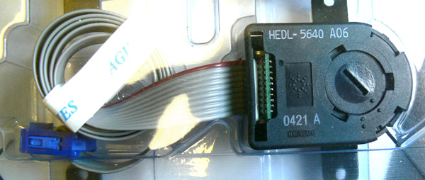

Köszönöm! Akkor a motor homloklapjára két csavar fogatja fel-azt hittem négy, és a motor tengelyére is kettő. Így már értem, köszönöm szépen!

Elforgatod 1 pötty irányába
bedugod az inbuszt
fellazítod 1-1,5 fordulattal(vigyázz 2 szokott benne lenni 90 fokkal eltolva)
Az egészet szöröstül- kalapostól-mindenestől lehúzod a motor tengelyéről.
Ha a kalapot le akarod venni nagyon észen kell lenni mert szinte biztos sérül a tárcsa.

sanyi84 | 1358    2010-10-28 20:23:00 [8117]
Igen ez az adatlap már megvan. Az encoder motor felfogató lap össze van pattintva a felső lappal. Tehát csak elfordítom a középső részt az egy ponttal jelölt helyzetbe, kicsavarom a hernyócsavart, kipattintom a felfogató lapról a 4 bütykös házat és az egészet óvatosan lehúzom a motor tengelyéről. Ha jól értettem az adatlap szerint. Nem akarom tönkretenni, de valahol el kell kezdeni.

Az inbuszkulcsot 0,89 mm-esként keresd a szerszámboltokban, kb. 100 Ft-ba kerül Bondhus-nál alább ne add!

Az Encoder topic, #740 körül is találsz infót.

Valahogy így

sanyi84 | 1358    2010-10-28 19:46:00 [8112]
Hogyan kell szétszedni a HEDL encodert? Le szeretném bontani a motorom tengelyéről, milyen inbusz kell a hernyócsavarjába? Illetve a műanyag kupakot le kell-e bontani róla? Elnézést a kép lopásért, ugyan ez az 5640 csak H12 felirattal és HP gyártmány.
