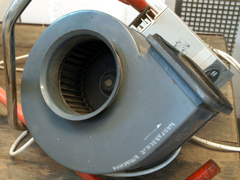

sasi | 1903    2011-09-22 13:54:00 [11051]
A fotón lévő járókerékhez hasonló ház kell, mint az alábbi fotón látható.
Középen szív, és a ház négyszögletes részén távozik a levegő.
„édekesége hogy a rotor ventilátor két oldalrol képes szivni a levegöt igy spéci”
csak nem fordítva akarod forgatni?, habár van, ki a lóra is fordítva ül fel, vagy csak rosszul értettem, amit leírtál?
Az ilyen járókerekeket közvetlenül a motor tengelyére szokták rögzíteni, nem sok értelme lenne hajtáslánc kialakításának.
Előzmény: n/a (inaktív), 2011-09-22 09:51:00 [11043]

n/a (inaktív)    2011-09-22 09:51:00 [11043]
Enek az elszivonak nincs véletlenül robbantot rajza a kézikönyvében?
érdekelne hogy is van az elszivoházon belül megoldva talán szijhajtás lehet bene hogy ilyen zajos hisz szinkron motor van rajta aminek csendes kelene hogy legyen a szénkefés társaihoz képest ahogy a porszivokon is van!
Ezt itt valami hasonlora szeretném használni csak ház kell neki csak édekesége hogy a rotor ventilátor két oldalrol képes szivni a levegöt igy spéci ház kel neki!
A helyéröl ahonan ki lett operálva a ventilátor a névtáblán igy volt 1.1kW 900ford/perc 15000m3/ora! ]
Előzmény: Rabb Ferenc, 2011-09-21 16:04:00 [11036]
