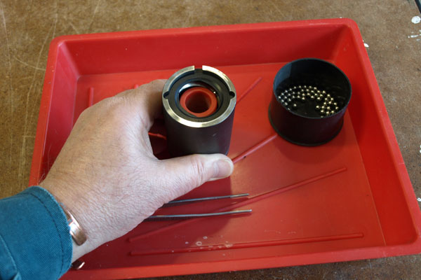

D.Laci | 5546    2012-01-04 09:42:00 [12375]
A száraz módszer a tuti.
És közvetlen az orsón végezve. Egy kis müszerész csavarhúzóval szépen be lehet igazitani a golyókat.
Igy elkerülhetö hogy felrakásnál ujra áttugorjon egy golyó.
kb 5 perc egy anya felrakása .
anyi idö alat nem találok anyagot a hüvelynek, nem hogy még megcsinálni is.

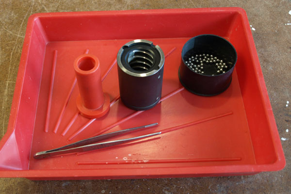

keri | 14086    2012-01-04 08:45:00 [12371]
Ez sem rossz módszer, csak arra kell ügyelni, hogy ne legyen mágneses a csipesz. Én ezért tértem át a zsírral ragasztós módszerre, mert az enyém az volt
Előzmény: sasi, 2012-01-03 23:09:00 [12369]

sasi | 1903    2012-01-03 23:09:00 [12369]
Ugyan már túl vagy rajta, de ha már lefotóztam, csak leírom, én hogyan csinálom.
Kellékek: tálca, csipesz, furatos betét, két-három tizeddel az orsó magmérete alatti átmérővel, melynek színe harmonizál a tálca színével .
Alapos tisztítás után, szárazon rakom be csipesszel a golyókat, így könnyen a helyükre kerülnek, majd az orsóra tekerve nyomom bele a zsírt.
Persze ezt a játékot csak abban az esetben csinálom, ha tisztítani kel az anyát, egyébként csak egyszerűen rátekerem a betétre.
A betétet egy géppapírból is el lehet készíteni, nem kell olyan flancos, mint a fotón.
