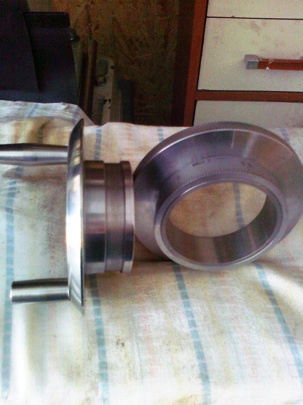

Sunny65 | 221    2014-12-29 11:41:00 [2683]
Erre is jó a karácsonyi szabadság:
Sajnos sok kínai gépen előfordul. hogy nem nullázható a nóniusz. Az én Bernardo FM45 marógépem is így van. Ugyan ilyenek a HBM, KAMI stb 45-ös gépek, hiszen a "vas" maga ugyan az. Akinek van rá lehetősége vett rá útmérőt, nekem egyelőre nincs, így viszont borzasztóan idegesítő volt vele dolgozni a függőleges finom szabályzóval. (Az x-y nóniuszok nullázhatók.)
Ezért gondoltam átalakítom. Nem akartam új nóniuszt készíteni, ezért az eredeti tekerőkerékből lett kiesztergálva a nóniusz gyűrű. Ezt a gyűrűt felhasználva szoros illesztéssel+loctitte fel lett nyomva egy esztergált, recézett testre. Gyakorlatilag így komplett lett egy forgatható nóniusz. Már csak egy tekerentyűt kellett még drehálni, kicsit nagyobb átmérővel készült mint azt eredeti, mert az számomra nagyon kényelmetlen volt. Még egy laprugót kell készítenem a tárcsa rögzítésére.
