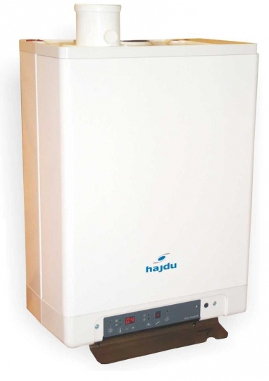

B.Zoltán | 1722    2015-01-18 10:00:00 [3384]
Sejtem én is, hogy van páralecsapódás, és főleg a jó orosz gázban, amiben állítólag van bőven kén. Így lesz kénessav.
Számomra itt az a dilemma, hogy ha följebb emelem a kazán hőmérsékletét, akkor romlik a hatásfoka, gyorsabban használódik el a kazántest a magasabb hőmérséklet miatt, viszont talán nem csapódna le annyi pára.
Előzmény: Rabb Ferenc, 2015-01-18 09:30:00 [3383]
Rabb Ferenc | 4387    2015-01-18 09:30:00 [3383]
Attól, hogy nem csöpög a kondenzvíz a kazánod alján, még ott van a pára és a kéndioxid. Ebből a kettőből lesz a kénessav, és miatta az acélból a fél kiló rozsda.
Ha tovább csökkented a rendszer hőfokát, ez az állapot csak romlani fog
Előzmény: B.Zoltán, 2015-01-18 00:17:00 [3381]

B.Zoltán | 1722    2015-01-18 00:17:00 [3381]
Nagyon nem akarok belebonyolódni ebbe a kondenzációs témában, bár hogy én is utána olvasgatok egyre tisztább a dolog. Egy egyszerű hőcserélőt szeretnék összehozni az ÉTI 25 kazánomra, ami legalább 40-50 fokra lecsökkenti a füstgázt és utána lezárom a huzatot,hogy ne szívja ki a meleget a kazánból.
A padló fűtés visszatérőjével kondenzálnák ami 30 fok. Szerencsére a radiátorokat is viszonylag alacsony főmérsékletre terveztettem, és én még egy fokozattal nagyobbat vettem.
Van ahol nincs padló fűtés ott csak radiátor van.
A kazán elég alacsony hőmérsékleten megy, 40-55 között kapcsolgat. Amikor nincs olyan hideg (mint most) elég a 40 fok a radiátoroknak is. Csak a kazánt már nem merem lejjebb tekerni.Meg aztán radiátoron a termosztát úgy is leszabályoz.
Most tisztítottam a tálcát a kazán alatt 20 év alatt fél kiló rozsda gyűlt össze nem tudom,hogy ez még elfogadható vagy legyek elkeseredve?
Bár most (és régen sem) kondenzvíz lecsapódást nem tapasztalok sehol,persze a kazántestbe nem tudom megnézni, de még vízcseppet nem láttam a kazán alatt.
Még annyit ,hogy beüzemeléskor a kazánt teljesítményét jól vissza vették, ezért elég kis lánggal megy, lehet hogy ennek is köszönhetem a 110-115 fok kiáramló füstgázt ami a kazánból közvetlen kijön.
Előzmény: n/a (inaktív), 2015-01-17 16:10:00 [3351]

n/a (inaktív)    2015-01-17 18:12:00 [3361]
A vezérlésen is lehet rengeteget spórolni.
Én kondenzációs kazánt vettem az felújított házba amit vettem, de még nincs beszerelve, csak a csövek, burkolás, stb. van kész, így nem tudok beszámolni róla.
Viszont a lakásban, amiben lakom, kiment a régi kéményes kombi kazán, újat kellett vennem.
Ennek már modulált láng vezérlése van, ami azt jelenti, hogy "analóg" jelleggel vezérli a gázt, nem pedig "digitálisan" full gáz - vagy kikapcsol.
Nem püfög, gyönyörűen levettem a max. lángot, inkább tovább melegítsen max. közepes láng erősséggel, míg eléri a szoba vagy a vízhőmérséklet maximumát.
Így nem ezerrel égeti szét a hőcserélőt és a kéményt.
Ja és ez egy olcsó 110.000 Ft-os kombi kazán.
Egyébként dobjatok rám követ, én nem látom a túl nagy árkülönbséget a kondenzációs kazánnál.
a fűtésrendszer anyagárának nincs a fele sem a kazán.
A radiátorokon, a fittingeken kell megfogni a pénzt.
Nem azon, hogy olcsó szart veszel, hanem azon, hogy összeírod tételesen az utolsó csavarig mi kell típus szerint, és kérsz árajánlatot 100 km-es körben mindenkitől.
Nem a mester veszi meg, és rakja zsebre az árkülönbözetet.
Másik kérdés, hogy a radiátoroknál érdemes vastagabb lemezből készült megbízható márkát választani, és lehetőleg ragaszkodni a 600 mm-es standard magassághoz, az az olcsóbb.
Magyarországon 30-55 Watt teljesítmény kalkulálnak légköbméterenként, szigeteléstől, fekvéstől, és földrajzi helytől függően.
Én a felső határra terveztem, pedig meleg, napos helyén élek az országnak, és a nyílászárók is hőszigeteltek. (3 rétegű Kömmerling ablakok 0,6W/K)
Lényeg a lényeg, több, mint 100.000 Ft (!) volt a különbség a fűtésszerelési anyagokra adott ajánlatok között, kazán és cső nélkül.
A kazánt netről vettem meg, holland gyártmányú, de Hajdú márkájú kondenzációs kazán. Úgy 260.000 körüli árra emlékszem, + 25 ezer volt a speckó felszerelőkeret puffertartállyal, meg vettem hozzá külső hőmérőt is.
Intelligens, a család szokásaihoz alkalmazkodik, kelésre készít csak melegvizet, stb. Számítógépes interfész is van rajta.
a csövet (5 rétegű műanyag-aluminium) pedig helyben.
Azért helyben, mert 100 méteres tekercsben árulják, nekem meg 110 méter körül kellett.
Min. 50 méteres darabot visszavesznek, így nem maradt ki nálam.
Vettem 2 tekercs 100 méterest, és felváltva vágtam belőle.
Így sem toldás, sem 1 centi maradék sem maradt, a többit visszavették.
Előzmény: Geszti Sándor, 2015-01-17 17:30:00 [3356]
