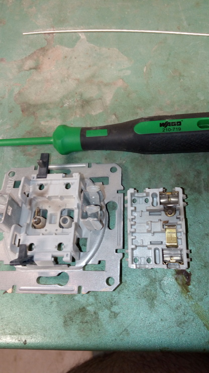

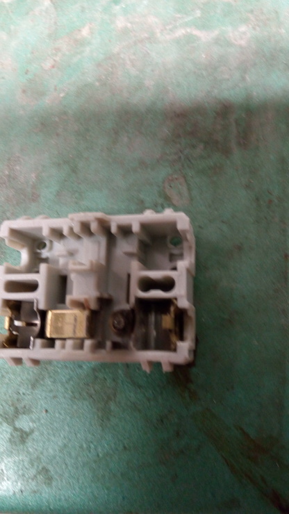

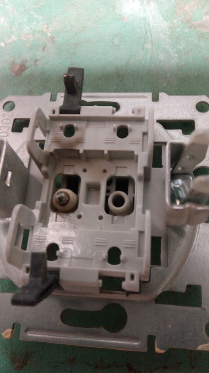

Occóóó vóóót!?
Előzmény: Révész Richárd, 2018-02-28 21:12:33 [5419]
Révész Richárd | 2073    2018-02-28 21:18:43 [5421]
Az Anya utódja az Asfora.
Nem jó hírek ezek.
Előzmény: szf, 2018-02-28 21:16:33 [5420]
szf | 4462    2018-02-28 21:16:33 [5420]
Nem.Anya. De szerintem a lelke ugyanaz.
Révész Richárd | 2073    2018-02-28 21:12:33 [5419]
Fasza. Asfora?
Kicsit többet várnék tőle, főleg úgy, hogy vagy 300 db beraktam belőle az elmult évben.
Előzmény: szf, 2018-02-28 21:08:46 [5417]
szf | 4462    2018-02-28 21:10:09 [5418]
Működött 3 évet!
szf | 4462    2018-02-28 21:08:46 [5417]
szf | 4462    2018-02-28 21:07:39 [5416]
Este folyamán buli volt a mennyezeten 5db 5W-os LED spot különösebb ok nélkül elkezdett vibrálni.
Egy nagyon bonyolult és hosszadalmas nyomozás után megtaláltam a felbujtót.
